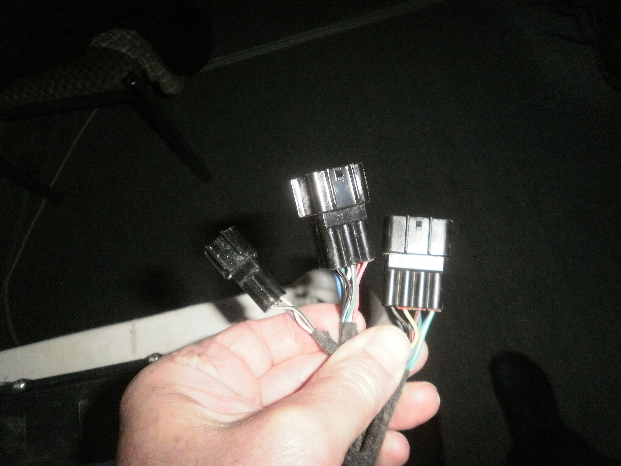

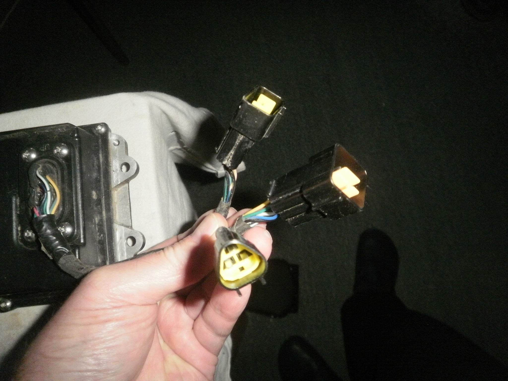

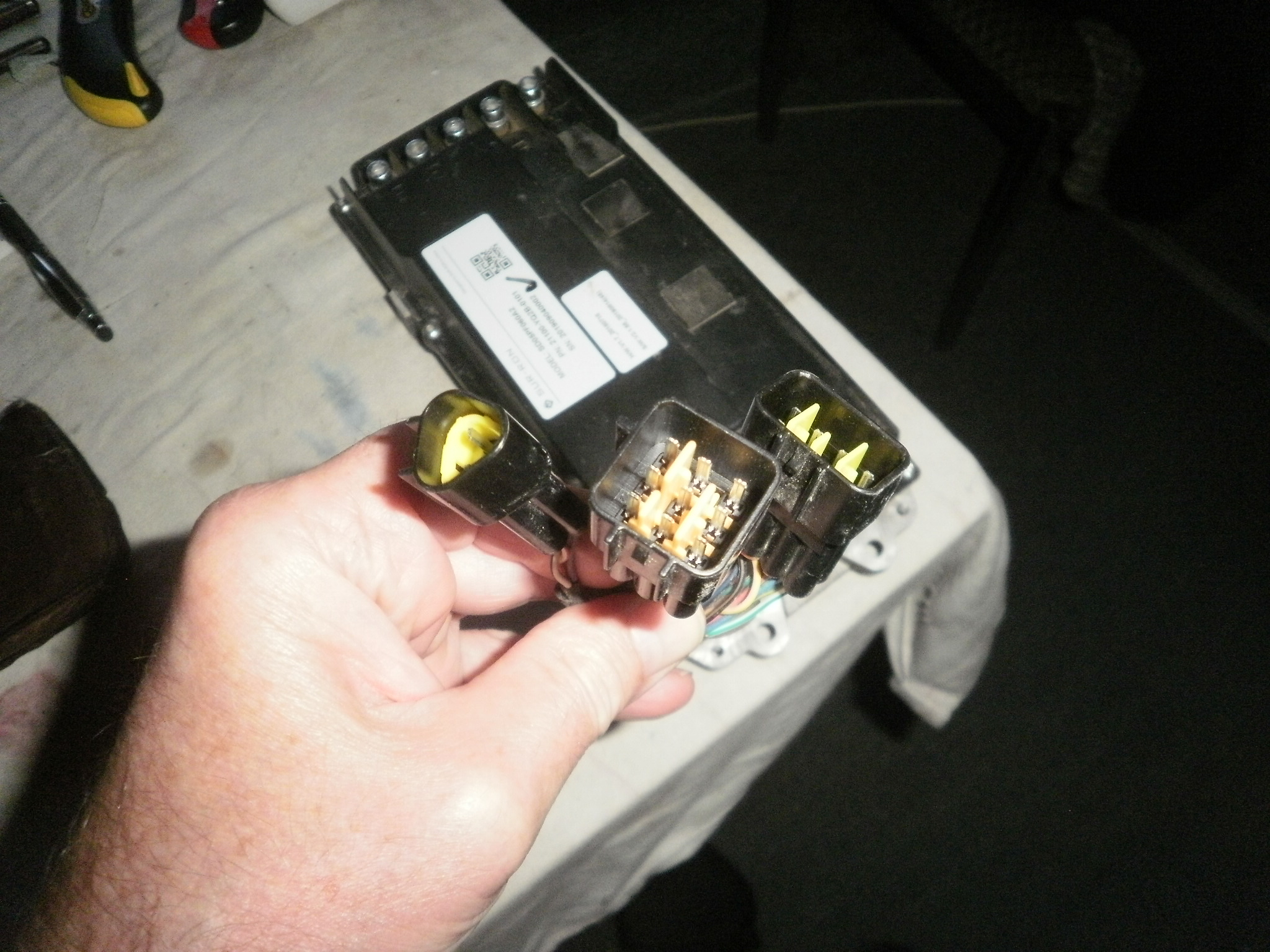

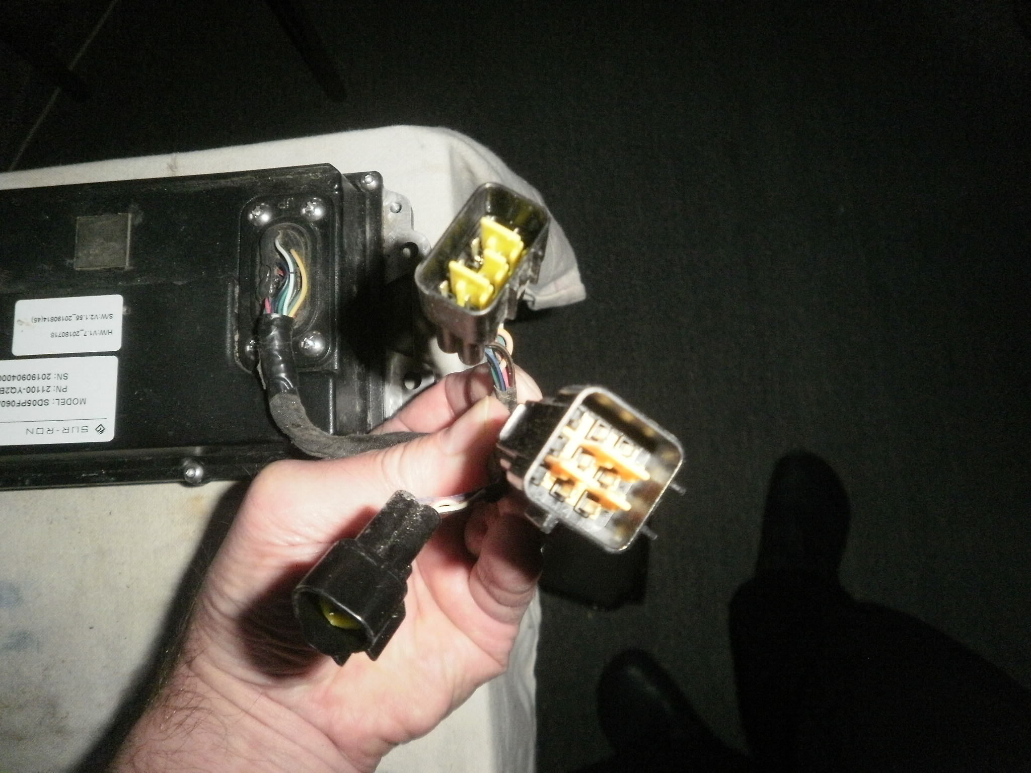

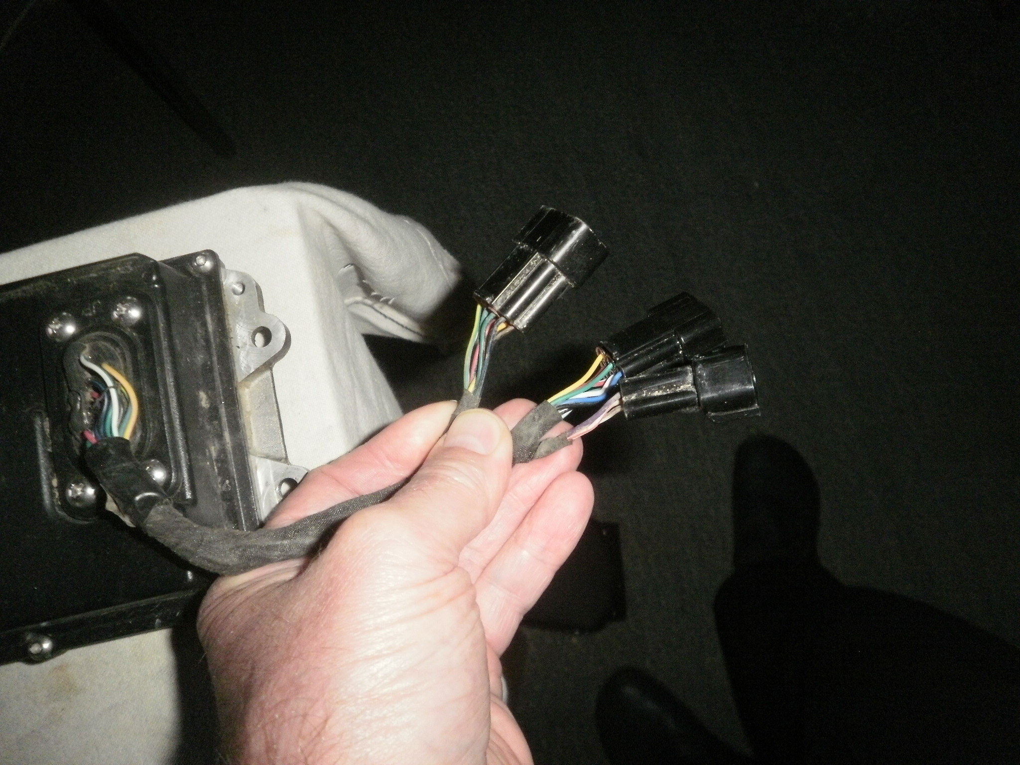

kann mir jemand sagen was das für ein Steckertyp ist, der am Controller verbaut ist? Oder wenigstens den Hersteller?
Ich baue eine LightBee auf Supermoto um und will einen Sabvoton SVMC72200 anschließen. Auf AliExpress habe ich schon alle drei Stecker gefunden. Ich such aber einen schnelleren Versand, möglichst aus Deutschland.

das könnten AMP Econoseal stecker sein, bekommt man auch in deutschland im web.
ich hänge mal bilder mit an von den steckern am org controller,
dann können auch die fachleute hier im forum die die surron
nicht kennen sehen um was für stecker es geht.
wäre schon wenn du das vorhaben mit uns hier teilst !!
ich bin auf jeden fall sehr neugierig was du da baust !!
gutes gelingen, gruß horst.

Der AMP sieht ähnlich aus, passt aber von der Optik her höchstwahrscheinlich nicht.
Ich habe sicherheitshalber in China bestellt. Mit folgenden Suchbegriffen kommt mann weiter:
9pol DJ7091Y-2.3-11 / DJ7091Y-2.3-21
8pol DJ7081Y-2.3-11 / DJ7081Y-2.3-21
3pol DJ7031Y-2.3-11 / DJ7031Y-2.3-21
Die gibts auch bei Amazon mit Lieferung bis Ende des Monats. Mal sehen, ob ich da noch was zusätzlich bestelle.
Zum Testen werde ich wahrscheinlich Nägel in die Buchsen schieben und dann mit Krokoklemmen weitergehen.
Für den Umbau werde ich einen separaten Thread eröffnen.
