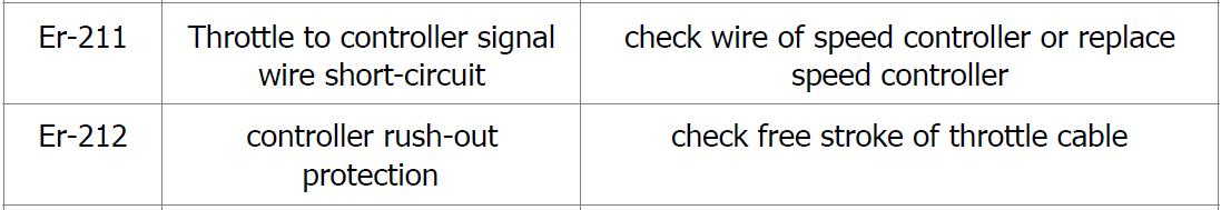

Hallo meine sur ein hat den Fehler beim anmachen von Error 213 . Und im Display kommt Mal voll und Dan wieder Lehr bei den Balken links . Weiter leuchtet das das ! Zeichen links und rechts die Batterie . Gemessen hab ich die Batterie die hat 63,9vWas ist das ? Giebt es eine Fehlerliste .

In der Reparaturanleitung steht:
Undervoltage protection of controller 》 lösung charge battery

Liste hab ich beigefügt.

Ich habe auch etwas Interessantes. War am Wochenende Trial Fahren mit der SurRon (geht übrigens ganz gut).
Auf einmal im Stand. Rechte Hand nicht am Lenker gibt das Mopped Vollgas! Hab Sie dann irgentwie am Boden
parken können und den Zündschlüssel gedreht. Seitdem zeigt Sie Fehler 212. Wenn ich den Stecker das Gasgriffes
trenne 211.
Das ist halt schon echt derbe. Bekomme einen neuen Gasgriff auf Garantie. Ich werde mir aber zusätzlich noch einen
Magnetischen Killschalter aus dem Trialbereich einbauen damit ich zusätzlich noch Sicherhheit habe das der Hobel
ausgeht wenn ich nichtmehr drauf sitze.

Im PDF steht bei Er-213: "leave throttle to idle position and twist throttle again"!?
Evtl. mal mit der Gasstellung experimentieren.
