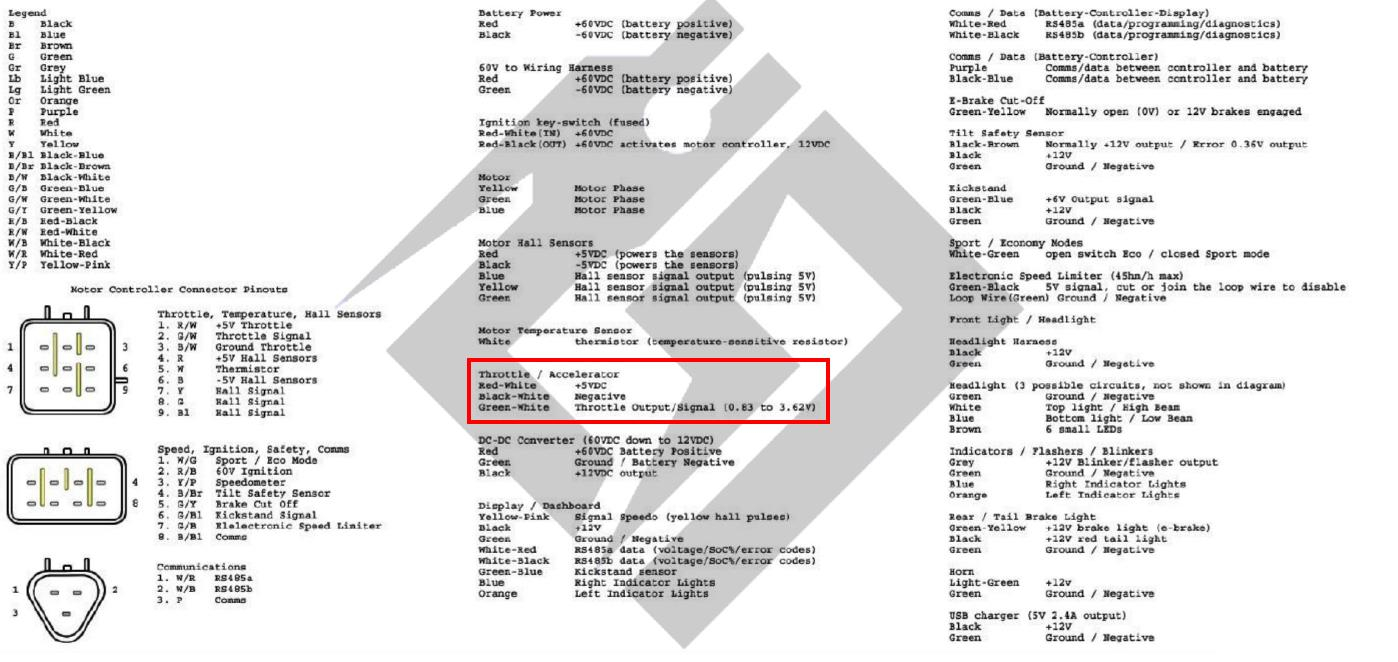

Habe hier ein Bild Welches zugehörig zum Schaltplan ist. Vllt hilft es ja weiter.

Mit den Plänen hat es Sur Ron nicht so. In meinem Plan steht schwarz für Minus vom Gas, in deinem schwarz-weiß. Da werde ich mal schwarz-weiß ausprobieren.

Das ist natürlich Interessant zu Wissen. Der Plan ist von der UK Seite von SurRon.

Habe es heute umgebaut, mit schwarz/weiß funktioniert es.
Gas/Throttle liegt auf der 9 poligen Buchse zum Controller. Farben: schwarz-weiß, grün-weiß und rot-weiß
siehe Bild oben von M3CH4N1C
Tom
