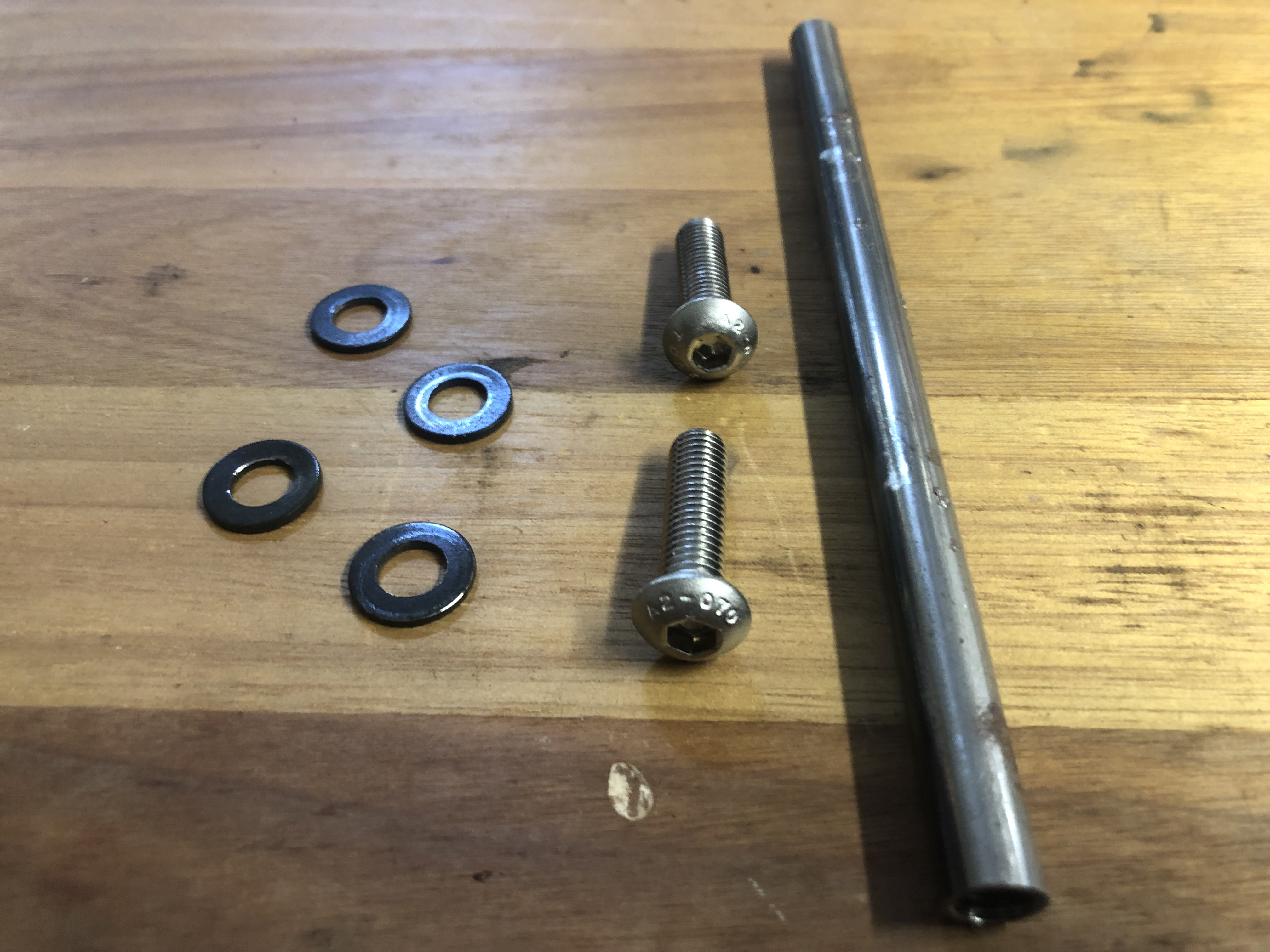

Ich habe die Stützstreben für die Sur Ron Fußrasten selbst gebaut. Die Kaufdinger sind mir etwas teuer.

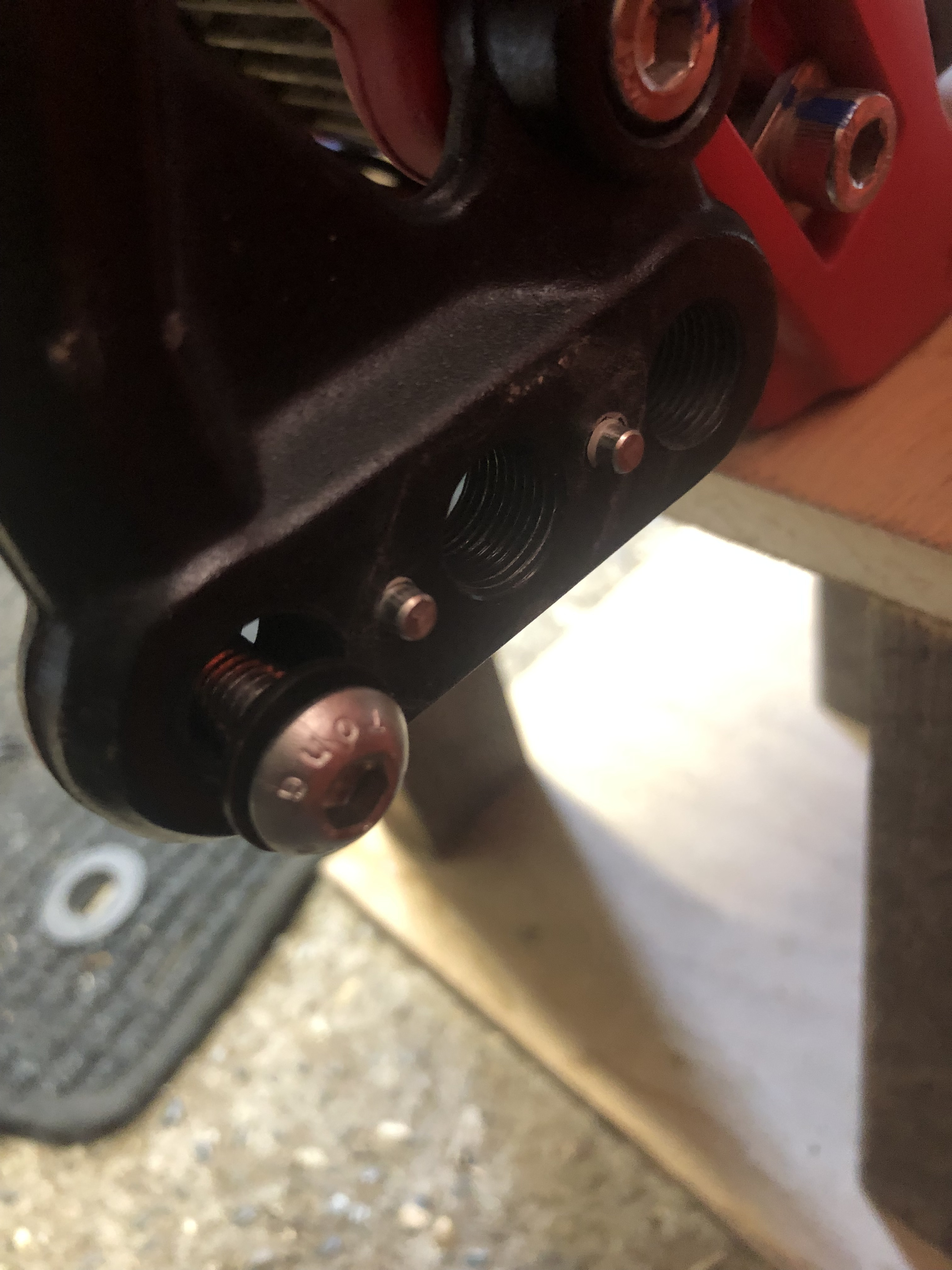

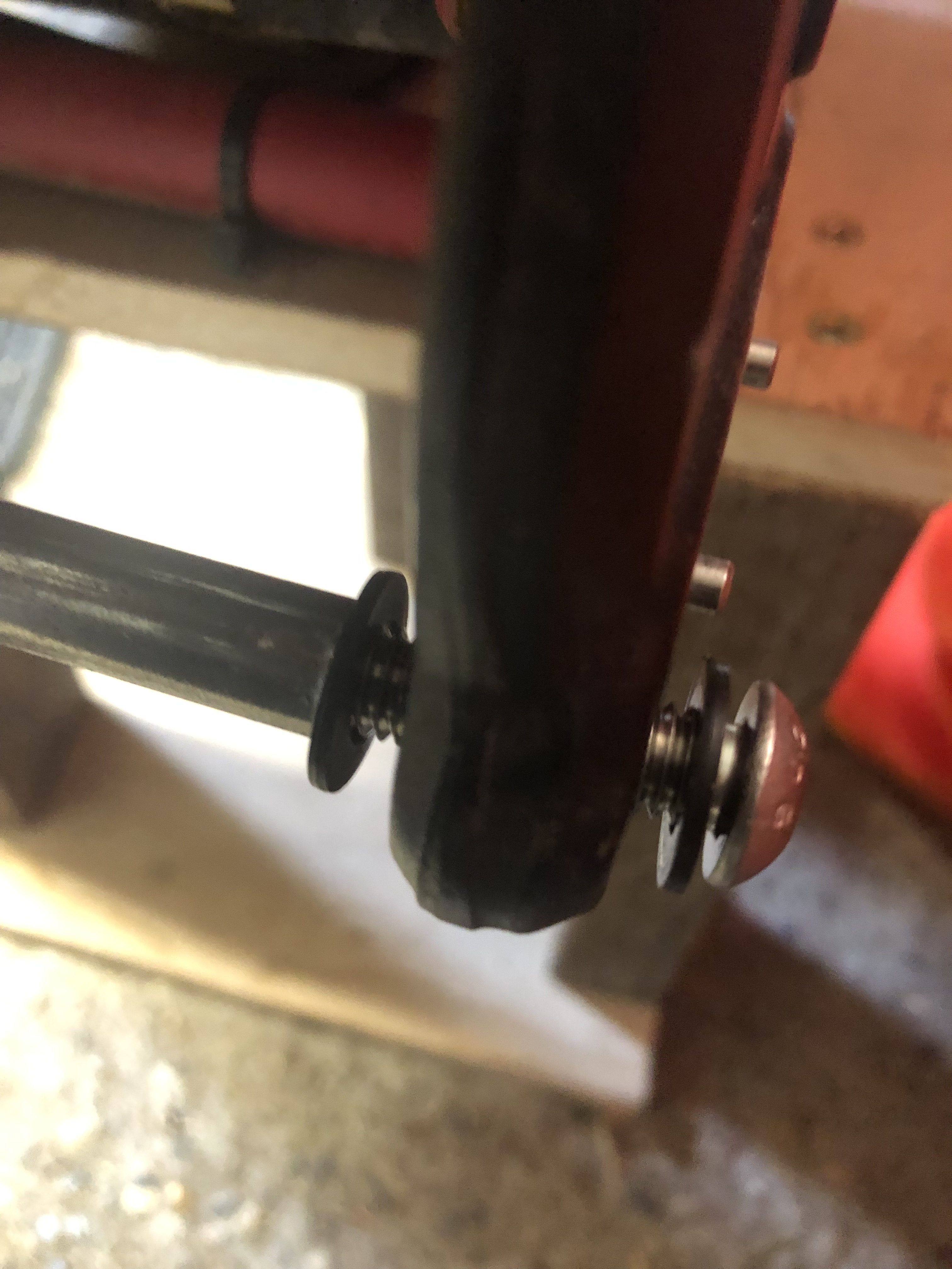

Man nehme ein 10mm Stahlrohr mit 1,5 oder 2mm Wandstärke, 4 U-Scheiben M8 und zwei Schrauben M8. Rohr auf 17,5cm ablängen und auf beiden Seiten ein M8 Gewinde reinschneiden. Zum montieren sollte man einen der schwarzen Fußrastenträger lockern.
Ich habe noch schwarzen Hammerite Lack. Damit werde ich das Rohr noch streichen, es scheint relativ schnell zu rosten.

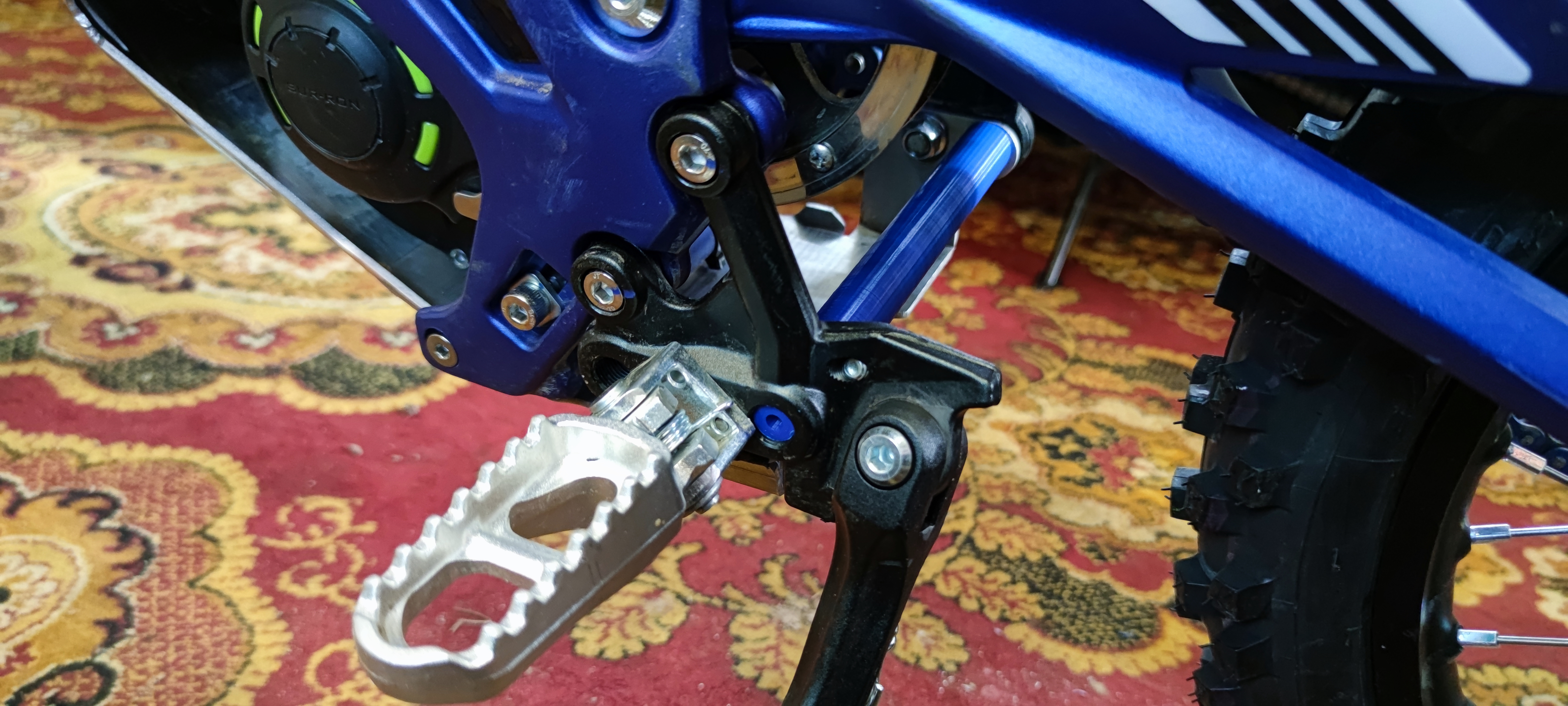

Ich hab welche, die ohne Schrauben zwischen die Fußrastenhalter gesteckt sind.
Halten auch so!
Alustange 20cm lang 20 mm Durchmesser.
10 mm Bund mit 13er Durchmesser an den Enden.
Halten auch so!

Ich habe meine 3D-gedruckt und einfach dazwischengeklemmt. Das Kunststoff schont die Gewinde in den Fußrastenaufnahmen. Eine bessere Lösung währe wohl eine Alustrebe mit Kunststoffhülsen. Hält aber tatsächlich auch gedruckt.

Ich habe mir gestern auch endlich eine stützstrebe drehen können. Hab es aus einer 15er alu Stange gemacht (almg3).200lang 13mm bund links und rechts 10mm "tief" ,danke an mike für die Maße.
Diese hat auch genau reingepasst links und rechts hab ich 8er Senkschrauben reingemacht (alu halter leicht angesenkt).
