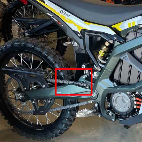

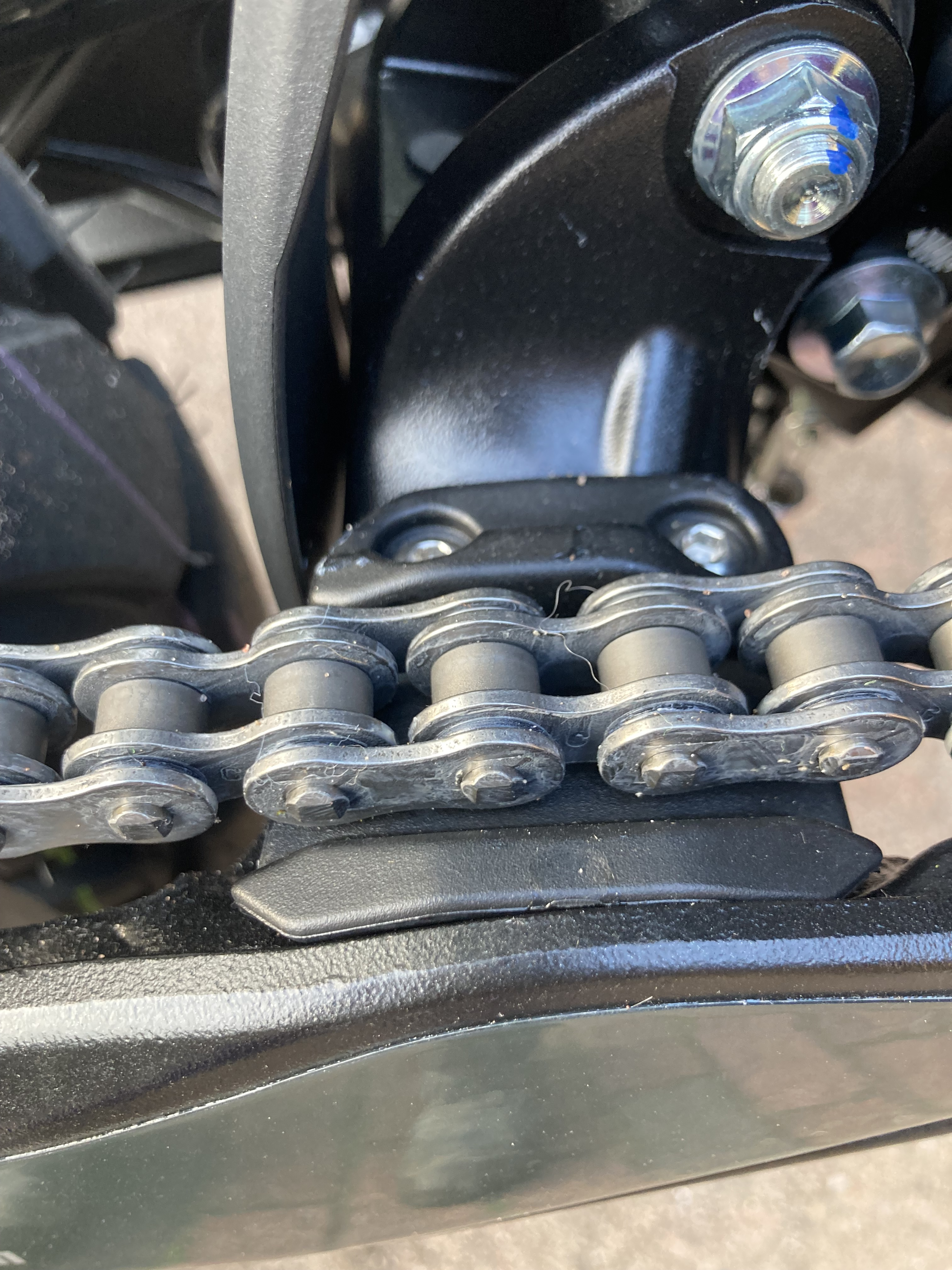

Der Kettenschutz am mittleren Teil der Schwinge schleift etwas zu gut, durch die Kette. Weiß nicht ob da so muss oder man was machen kann,
vielleicht etwas dass sich dreht?

Die Frage mit dem Kettenschutz stelle ich mir auch, rollt gefühlt beim Schieben schon recht schwergängig.

Ich denke nicht dass DADURCH es schwerer rollt, aber ich sehe halt Abnutzung irgendwann is das vermutlich durch gescheuert, und ich weiß nicht ob das so muss....

Die Schwinge hat oben eine Kettenführung aus verschleißfestem Hartgummi. Das wird schon eine Weile halten und ist doch gut gemacht. Bei meiner Ultra Bee war die Kette im Neuzustand etwas stramm. Die sollte etwas (ca. 1cm) Spiel haben damit es möglichst leicht läuft. Leider ist meine originale Kette eine billige O-Ring Ausführung die etwas schwergängig ist. Die üblichen X-Ring Ketten sind da wohl etwas leichtgängiger.

Die Kettenführung lässt sich auch simple ersetzen wenn sie mal durch ist, sind nur zwei Schrauben die das Plastik halten. Betrachte das als billiges Verschleißteil.
