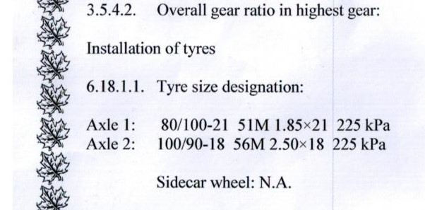

Könnte jemand mal bitte folgendne Schnipsel seiner CoC posten:
Taussend Dank & Gruß

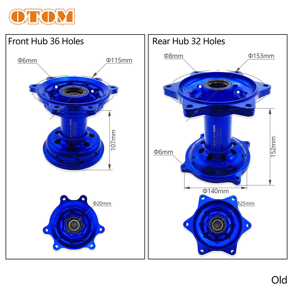

Das hast du schon sehr gut rausgesucht mit dem CRF Radsatz, miss doch mal an deinem Storm Radsatz ob die Offsets passen. Und die Achsendurchmesser. Die vordere CRF Bremsscheibe passt jedenfalls bei der Ultra Bee (vom Vermessen her).
Hier die CoC der Offroad Version von der Storm: Hierbei gibt es leider das Problem, dass die Storm mit einem anderen Vorderrad verkauft wird, als sie eingetragen ist. Verbaut ist 21 x 1.6 (steht auch drauf), eingetragen ist 21x 1.85. Das war bei mir das Problem, das das Eintragen unmöglich machte.
Bitte korrigiert mich - evtl. hat ja jemand eine andere, "Korrekte" CoC vorliegen, die den eigentlichen Serienzustand beschreibt.
Mal ganz davon abgesehen oder angenommen, du findest ein 21 x 1.85 Vorderrad:
Du gehst mit den beiden CoCs (Kopie der Storm Version mit dem einzutragenden Radsatz) zu Dekra oder TÜV, wenn der Radsatz vorhanden ist nimm ihn mit. Erklärst dein Vorhaben und dass es das gleiche Motorrad ist mit unterschiedlichen Radsätzen, was auch ersichtlich ist anhand der CoCs. Das kriegst du relativ leicht eingetragen, sofern sich der Prüfer mit Motorrädern befassen möchte. Bei mir war es eine einfache Eintragung, ohne Einzelabnahme, kostet ca. 86 + 13€. In meinem Fall bei der Ultra Bee, was aber der identische Fall ist mit den Radsätzen.

Gebe Mxx recht. Das crf Rad passt gut an die ultra bee, habe ich mir jetzt auch besorgt und werde es eintragen lassen. Wollte dazu noch im anderen Thread antworten.
Allerdings hat die crf Nabe ca. 5-6 mm anderes offset als die originale Nabe. Dementsprechend ist das Vorderrad marginal versetzt. Unproblematisch, aber erwähnenswert.
Vorteil: man kann den ASR Ring und die 240mm bremsscheibe weiterverwenden + alle gängigen 240er CRF Scheiben.

Mmh frage mich noch ob man nun einfach zum TÜV mit dieser 1.85er CoC fahren könnte um diese eintragen zu lassen ohne die Räder dabei / verbaut zu haben?
Anschließend die CRF Felge nehmen und sich den Laufradsatz selber bauen. Was meint Ihr?

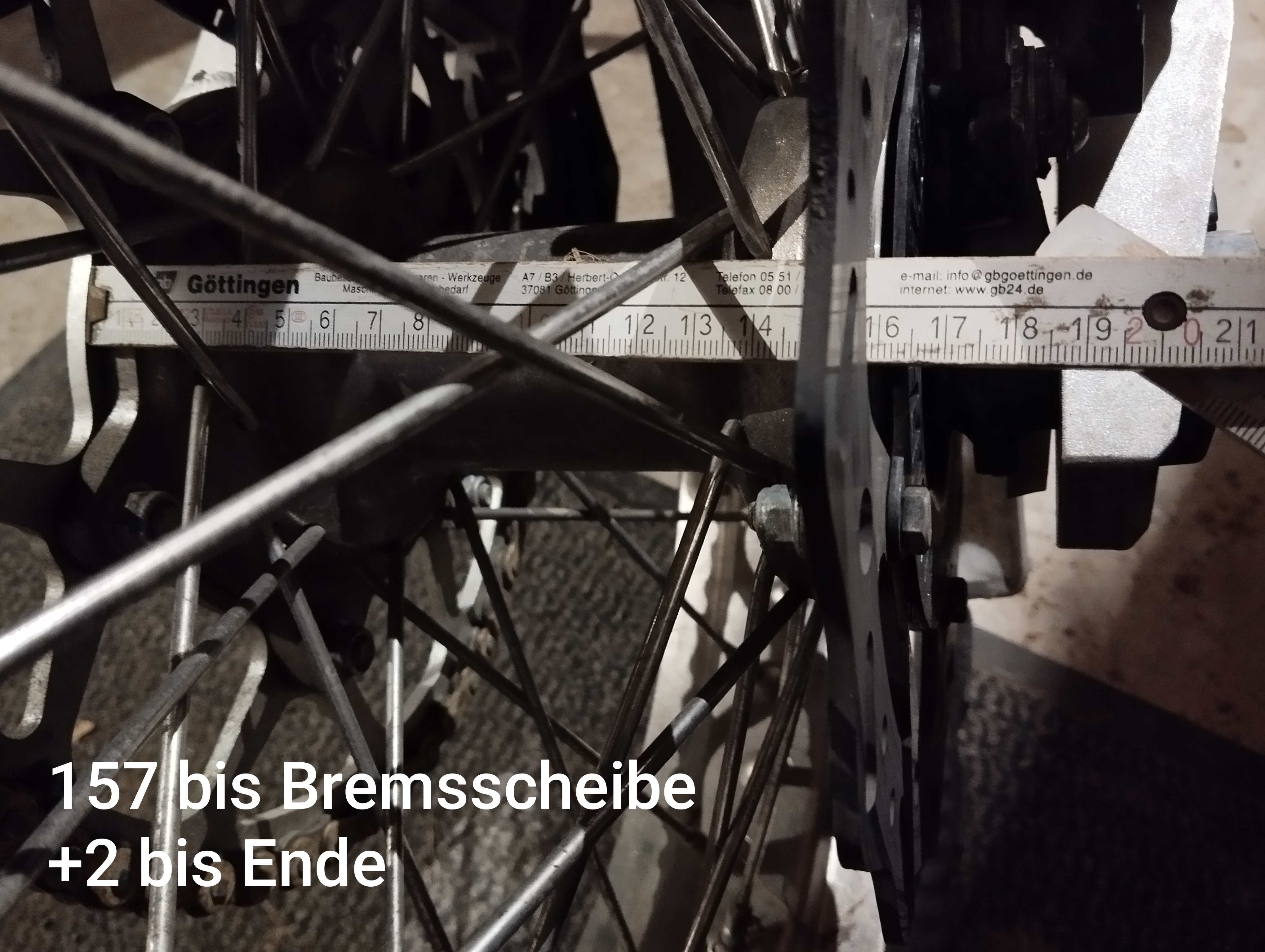

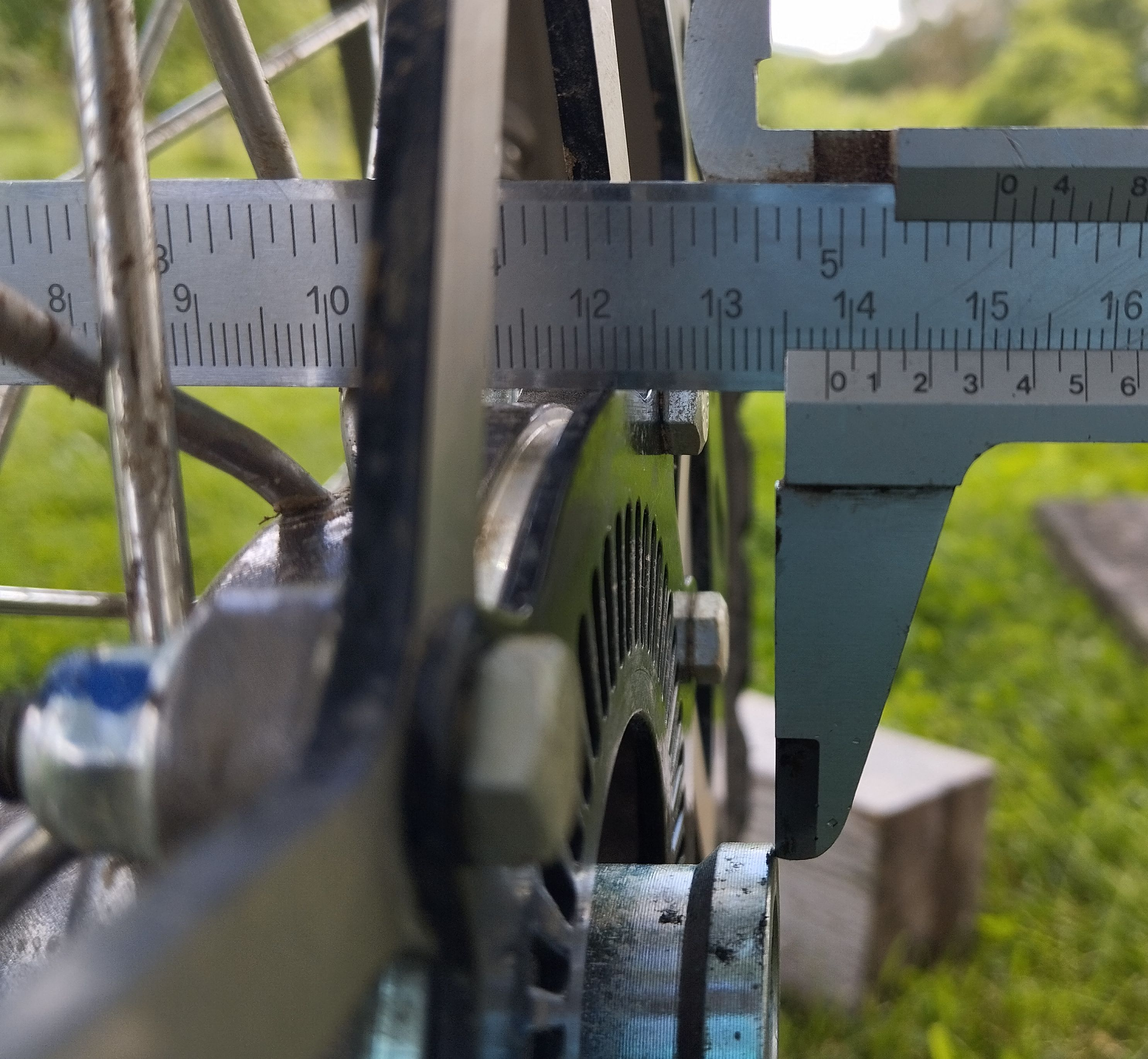

Hab mal nachgemessen: Also so richtig exakt passen diese CRF Naben nicht.
Wobei unklar ist ob die Angaben oben (bei den blauen Naben) wirklich bis Ende der Nabe oder nur bis Anfang des Bremsscheiben Ringes sind.
Die Verkäufer schreiben "end ob hub".
Messe folgendes:
Vorne:
Hinten (Zollstock stößt an Kettenrad an): Vorne sind es 2mm zu wenig. Gut das könnte man mit Anpassung durch die Spacer ggf. noch austarieren.
Hinten 7mm zu wenig. Gerade hinten muss es doch exakt stimmen... oder?
Messe folgendes:
Vorne:

Meine CoC ist von einer 2023er, also die mit 104V Akku. Du könntest doch deinen Händler mal anrufen und einfach mal fragen, was in den SB CoCs so drin steht beim Vorderrad! Dann kannst du dich immernoch auf die Suche nach der passenden CoC Kopie machen.rollergirl hat geschrieben: ↑Do 30. Mai 2024, 10:54Cool danke für Eure Antworten
@Mxx:Jetzt verstehe ich erst was Du in dem anderen Thread geschrieben hast "...unfassbar, das Surron die Ultra mit 4 Rädern verkauft, von denen keins einem Standard entspricht.". Ich finde größere Felgen besser aber das ist jetzt natürlich ein weiteres Problem mit diesen 1.85 eingetragen. Bei Ali gibts original Surron Felgen aber die haben 1.6
Ist der CoC Schnipsel von einer 2023er Storm Bee oder von einer älteren?
Wäre super wenn alle Storm Bee Besitzer die das hier lesen mal in Ihre CoC schauen würden und posten könnten.
Und strenggenommen könnten sich alle Storm Bee T Besitzer über ihren Händler bei Surron beschweren, dass die CoC nicht mit dem Serienzustand übereinstimmt. Dann wäre Surron gezwungen, die CoC zu korrigieren.
