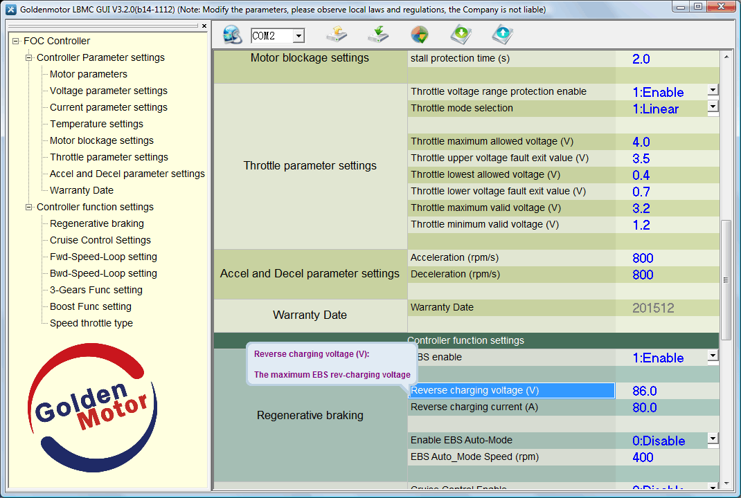

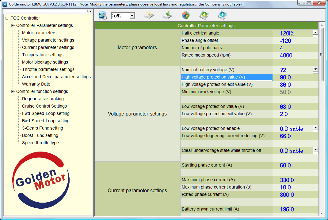

Der betreffende Punkt ist markiert samt Erklärung:
Zusätzlich gibt es auch noch die Betriebsgrenze, über der der Controller gänzlich abschaltet, genannt "High voltage protection value":

Hi MEroller,
läßt sich das GUI auch “offline“ starten, oder muß zwingend zuerst eine Verbindung zum Controller aufgebaut sein.
Bei den beiden Screenshots hattest du zumindest die Controller-Einstellungen in die GUI-Software reingeladen.

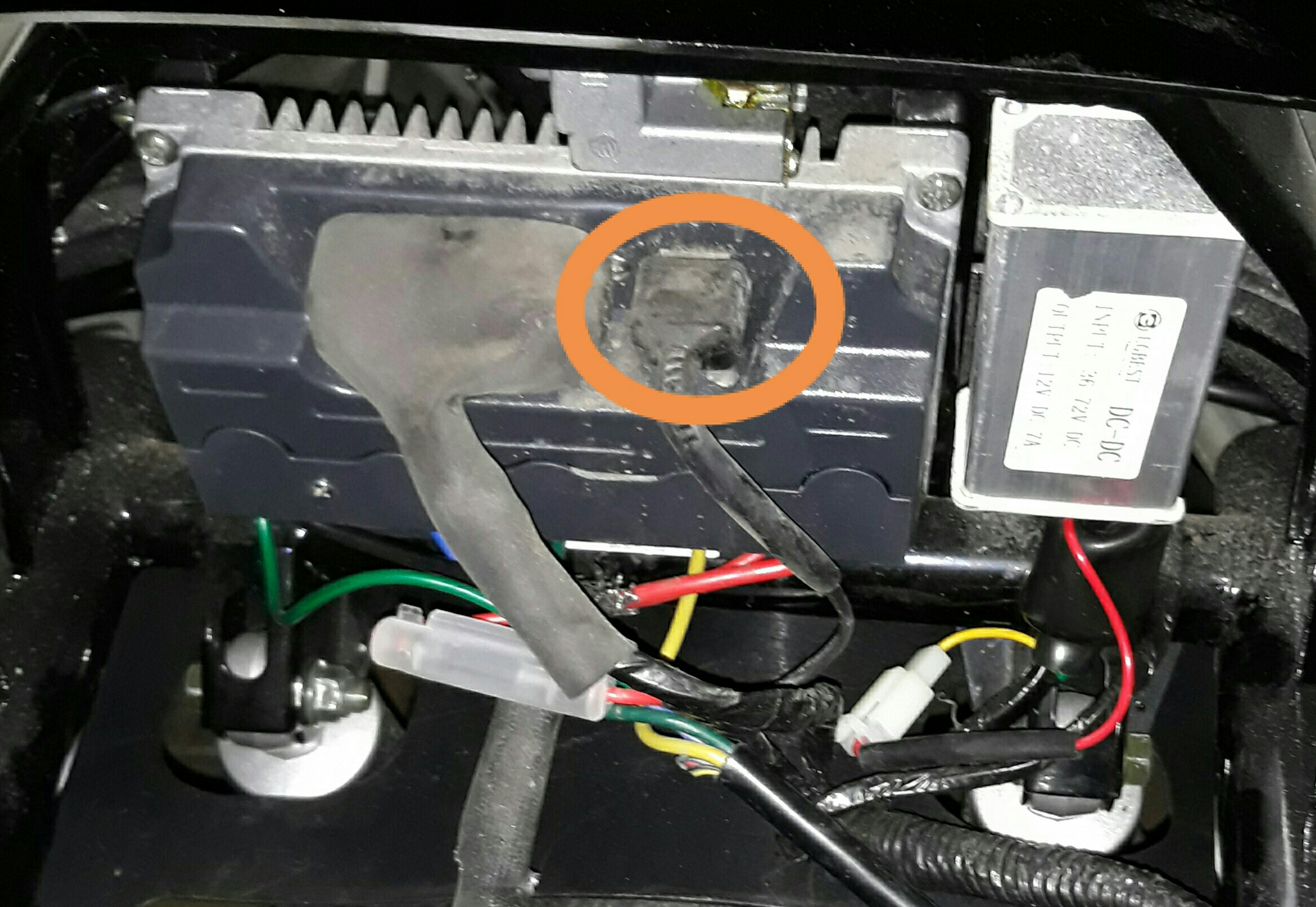

Wozu könnte der orange eingekreiste Anschluß zuständig sein, wenn doch direkt daneben die “breite“ Anschlußbuchse sitzt.
Könnte es womöglich der Programmieranschluß sein, welcher bei den Lingbo Controllern normalerweise unter einer runden Gummikappe verborgen ist?
