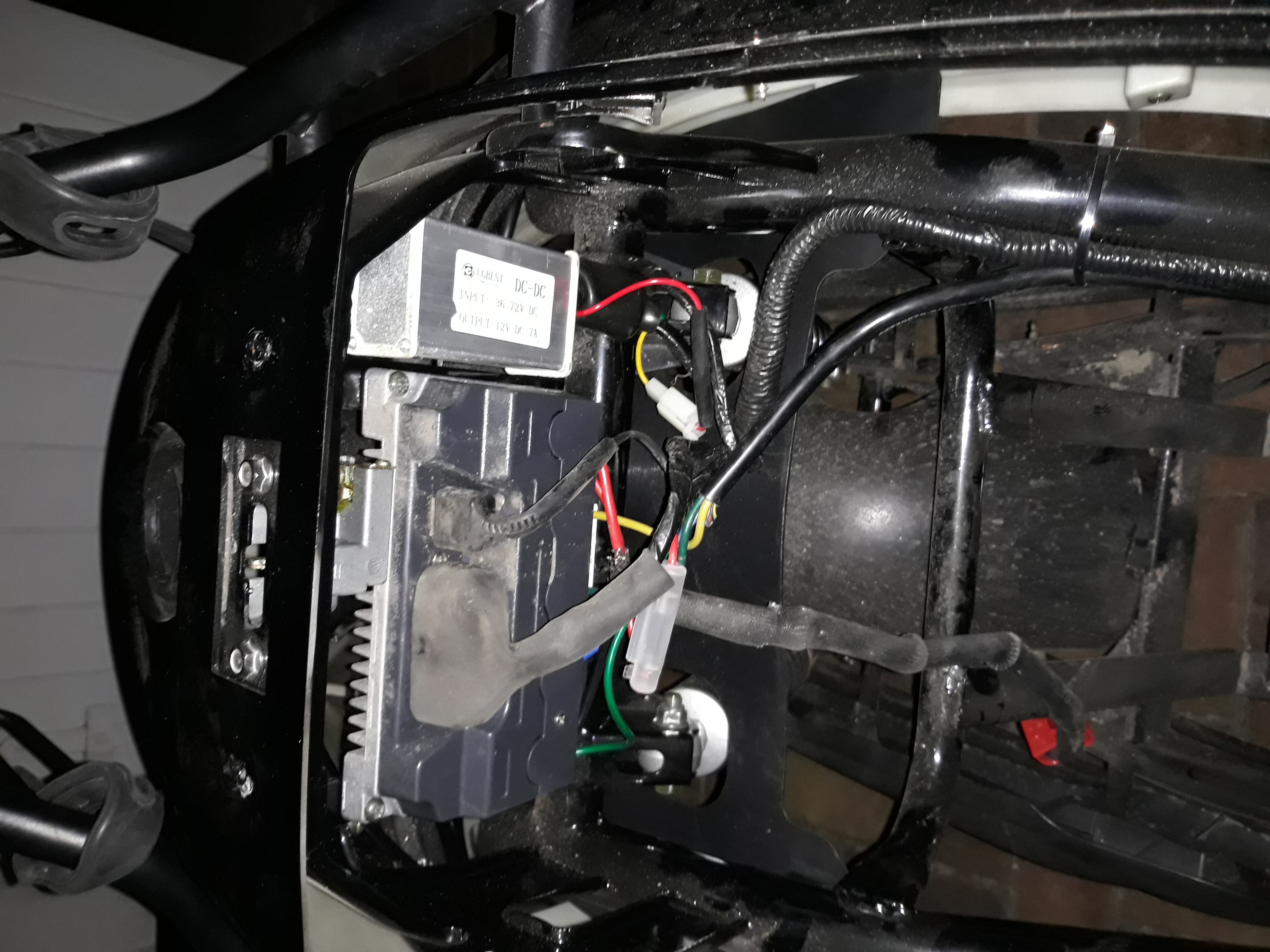

habe die eingerissene Abdeckplatte über dem Hinterrad meines Vionis ausgewechselt und bei der Gelegenheit das Etikett am Controller gesichtet.
Die Bezeichnung lautet: LBMC060122HK2-M6
Demnach handelt es sich um einen Lingbo Controller.
Hatte ich nicht irgendwo gelesen, daß in Fahrzeugen mit Bosch Nabenmotor auch Controller von Bosch stecken.
Gibt es irgendwelche Infos zum o.g. Controller, bei Google konnte ich nichts ausfindig machen.
