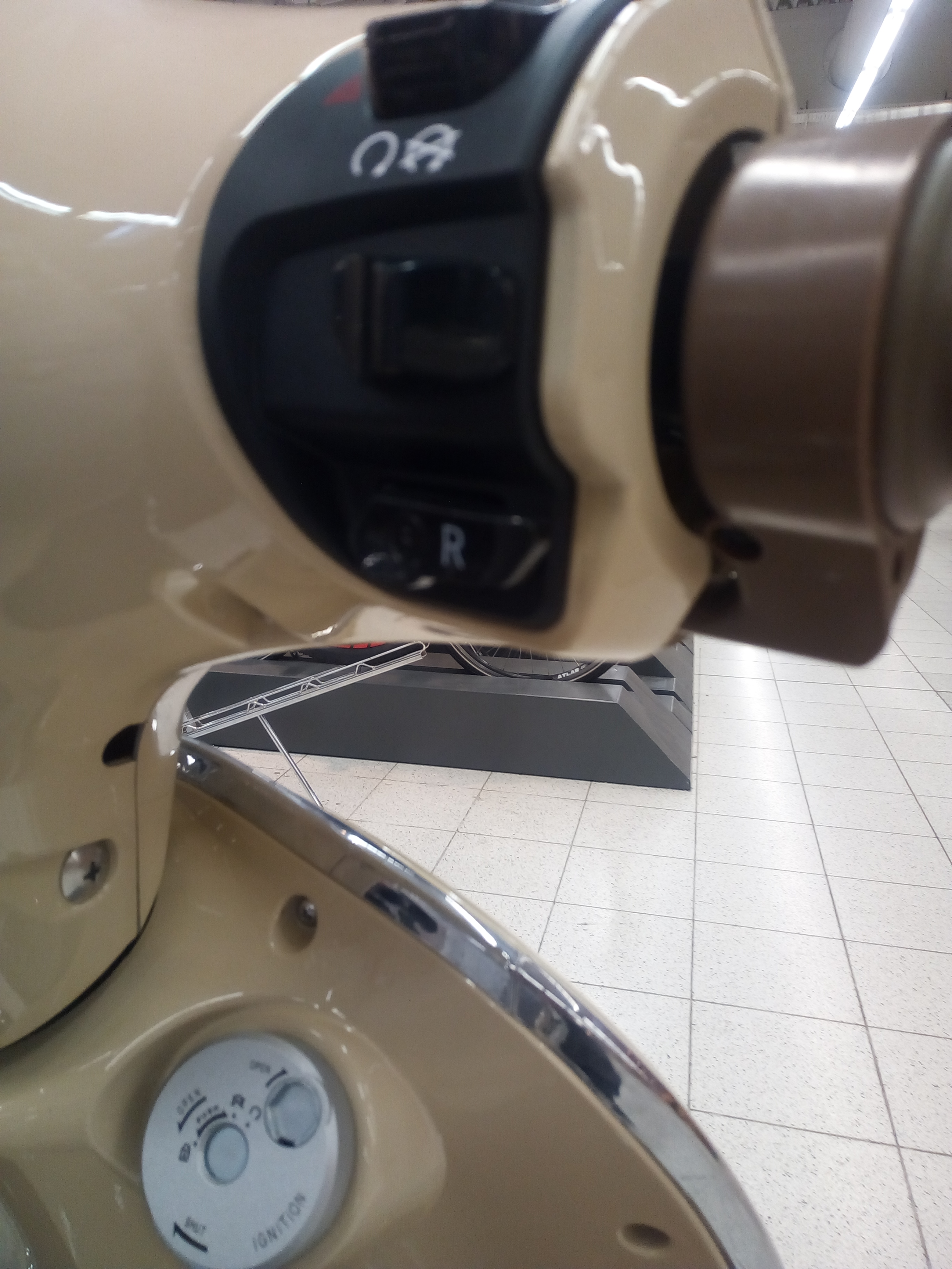

leicht abschüssiges Gelände, scheiß! warum geht die Bremse nicht?
gut, der linke Hebel zeigt Wirkung.
Kurz und schlecht: Vorderradbremse ohne Funktion der Hydraulick, Rekuperation geht,
Blinklichtschalter funktioniert nur nach rechts ohne Probleme, Lenkerverkleidung weist an der Linken Seite sehr großes Spaltmaß auf, die Gummitüllen der Spiegelarme bedecken die Löcher nicht im mindesten.
und der Schrauber meines Vertrauen zeigt auf die Hinterradbremse "die saut auch". km stand 0

Chinacracher- eine Fortsetzung
Gestern Nachmitag habe ich den Pusa auf den Anhänger gestellt und verzurrt. So brauche ich nach dem Frühstück nur den Anhänger anhängen und ab zu Real.
Nur noch den letzten Schluck aus der Kaffetasse, Tisch abräumen und los--
Telephon!!
"wir sind viertel nach elf da" ? doch ein Monteur!
Also Gut wir warten. kam dann auch pünktlich.
auf meine Frage warum man mir das nicht Montag sagen konnte das die heute kommen meinte er nur das seine Firma den Auftrag erst am Dienstag bekommen hat. Na toll ein Subbie!
eineinhalb Stunden dauerte allein die Demontage der vorderen Verkleidung! Für grobmotorische Bastler ist das nix, als Werkzeug diente auch eine alte Checkkarte.
Altes Bremssystem abbauen, neues anbauen- ups das neue ist für Lipo, hat eine andere Trägerplatte, blos gut das in meiner Werkstatt ein ordentlicher Schraubstock ist.
Alles wieder zusammenbauen, "warum ist der neue Bremshebel eigentlich kürzer als der alte?" Weil da keine Spiegelhalterung drann ist wie an der anderen!
Da am WE das Wetter aber noch mal schön werden soll bleibt das Teil hier und wir fahren erstmal mit einem Spiegel ein zwei Proberunden.
Neuer Versuch dann in einer Woche, mal sehen was da noch kommt.
