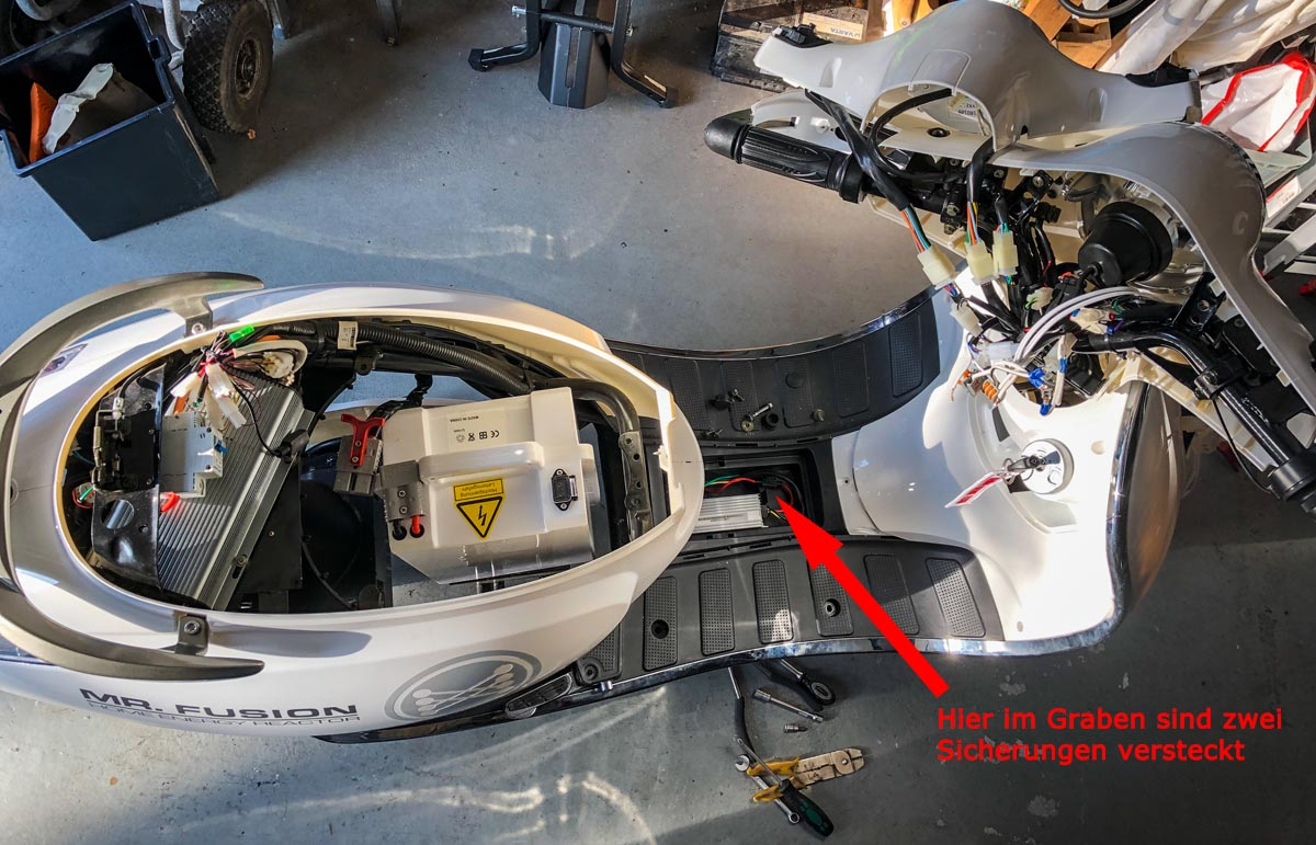

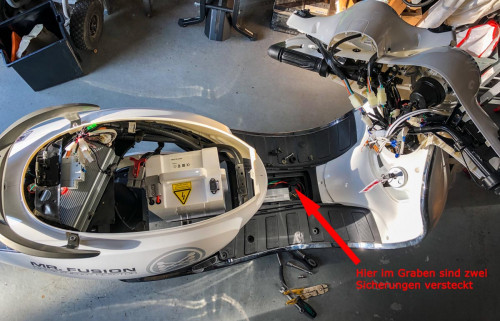

Bimie G.
Beiträge: 113
Registriert: Fr 9. Aug 2019, 11:33
Roller: Seat Mó 125 Performance
Re: Pusa 45
Beitrag von Bimie G. »
HerbyK hat geschrieben:
Fr 22. Nov 2019, 07:37
Frage : weiss jmd., wie man an das Kabel der hinteren BLINKLEUCHTEN heran kommt, die LED scheinen nur geklipst zu sein. Würde gerne an der rechten Leuchte einen blinkersummer zwischen schalten...
Wäre am Einfachsten wenn du den Akku-Eimer entnimmst, dann die grossen Sitzbankabdeckung abschrauben (4x Schrauben seitlich am Akku-Eimer, 2x hinten bei den Gummi-Puffer. Dann kommst du gut an den Controller und alle Kabel dran. Dort gehen ein paar sehr dünne Kabel nach hinten ab. Musst dann Blinker einschalten und messen. Ich denke das wäre der beste Ort um an das Kabelgewürms ranzukommen. An einem der Dünnen hängt bei mir zB das GPS dran.
Alternativ wäre die vordere Zugangsluke fast der bessere Ort für das Abgreifen der Blinkerkabel und Platzierung des Summers oben in der Cockpitverschalung (4 Schrauben und nach oben aufklappen). Es ist alles sehr viel einfacher zu erreichen, sowie kein Hochstrom in der Nähe :mrgreen:
Du bist dir bewusst, dass wenn du den Summer nur an einer Seite anschliesst, es auch nur beim Blinken in diese Richtung summt?! :?
Kabel beim Controller, siehe links beim Sicherungsschalter:
HerbyK
Beiträge: 1369
PLZ: 72xxx
Re: Pusa 45
Beitrag von HerbyK »
Daumen hoch für die ausführliche Antwort, aber genau das habe ich gemacht, um die isolierung gut unter zu bringen - und keine Kabel gesehen, die Richtung blinker abgehen... Auch die sicherungen habe ich schon entdeckt 😄
Werde mich doch mal auf Richtung Scheinwerfer machen....
Wegen 'nur rechter blinker'
Klar, aber dies wäre der beim Abstellen-vergessen der gefährlichste... Und dort hinten sucht niemand im Garantiefall nach Einwirkung,- wenn der blinker leicht raus ginge, wäre der Blinker auch schnell wieder rückgebaut.
