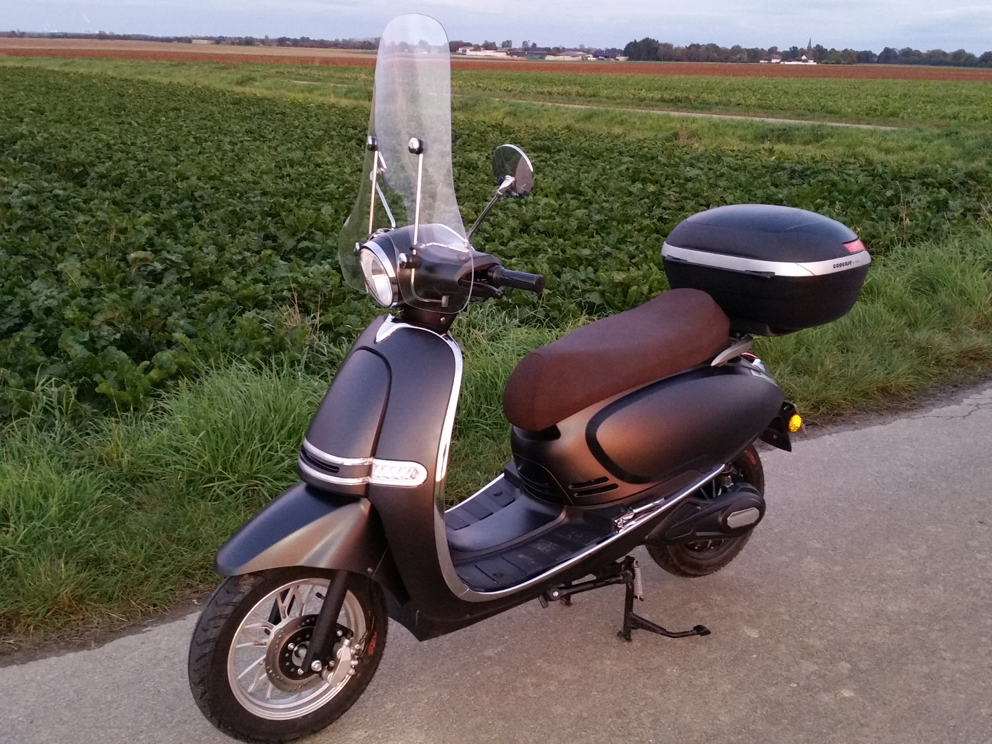

bikemite bietet auf der Aufpreisliste für die Bimie Grazie ein Windschild für 110 Euro mit an. Evtl. ist da was möglich
- Beiträge: 4
- Registriert: Mi 14. Aug 2019, 15:37
Re: Windschutz Pusa - was geht (offiziell)?
Hallo,Stulle hat geschrieben: ↑Fr 13. Sep 2019, 17:47Guck mal hier: https://www.quad-company.de/roller/ersa ... 3-m-abe-g1
Ich habe mir das Teil gekauft.
Die Spiegelhalterungen (innen am Lenker) reißen ab, sie halten den Luftwiderstand nicht aus.

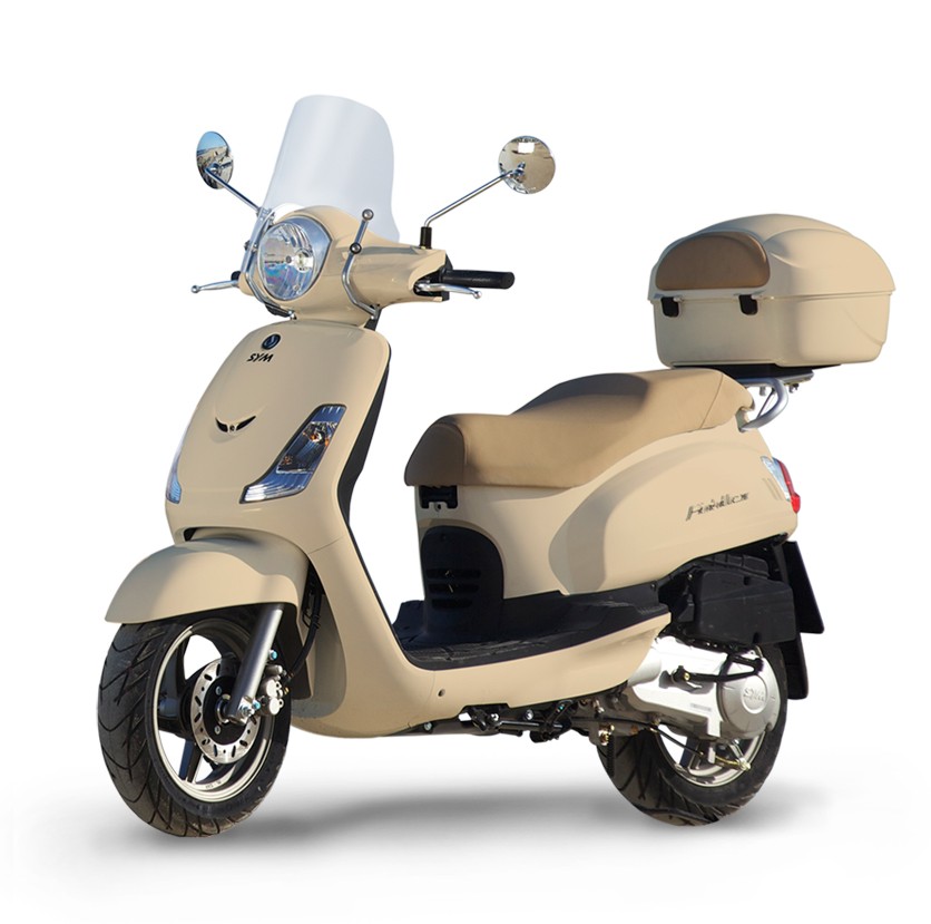

Sym fiddle
Zuletzt geändert von Javi_gt am So 16. Aug 2020, 02:29, insgesamt 1-mal geändert.
Ja das schaut vom Winkel her gut aus. Hast du es schon ausprobiert?
Hallo!
Es gibt ein Windschild, das sowohl unterhalb des Lenkers als auch mit beweglichen Bügeln an den Spiegeln befestigt wird. Es hat bei mir selbst Sturmtief Sabine gut überstanden. Ich wage zu bezweifeln, dass es nur an der Lenkerunterseite gehalten hätte. Dieses Windschild gibt es bei www.smart-coasting.eu.
Sid
