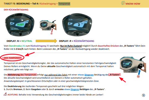

Vielleicht weil nicht jeder Altbesitzer eine Anleitung zu seinem Tinbot F8 hat...
Hier die Anleitung auf Deutsch zum Download, Handbuchversion 31.08.2023 VBB:
Für den ein- oder anderen evtl. auch interessant, die Aktivierung des Tempomaten (ja, er hat einen):
Tinbot F8 Bedienungsanleitung
