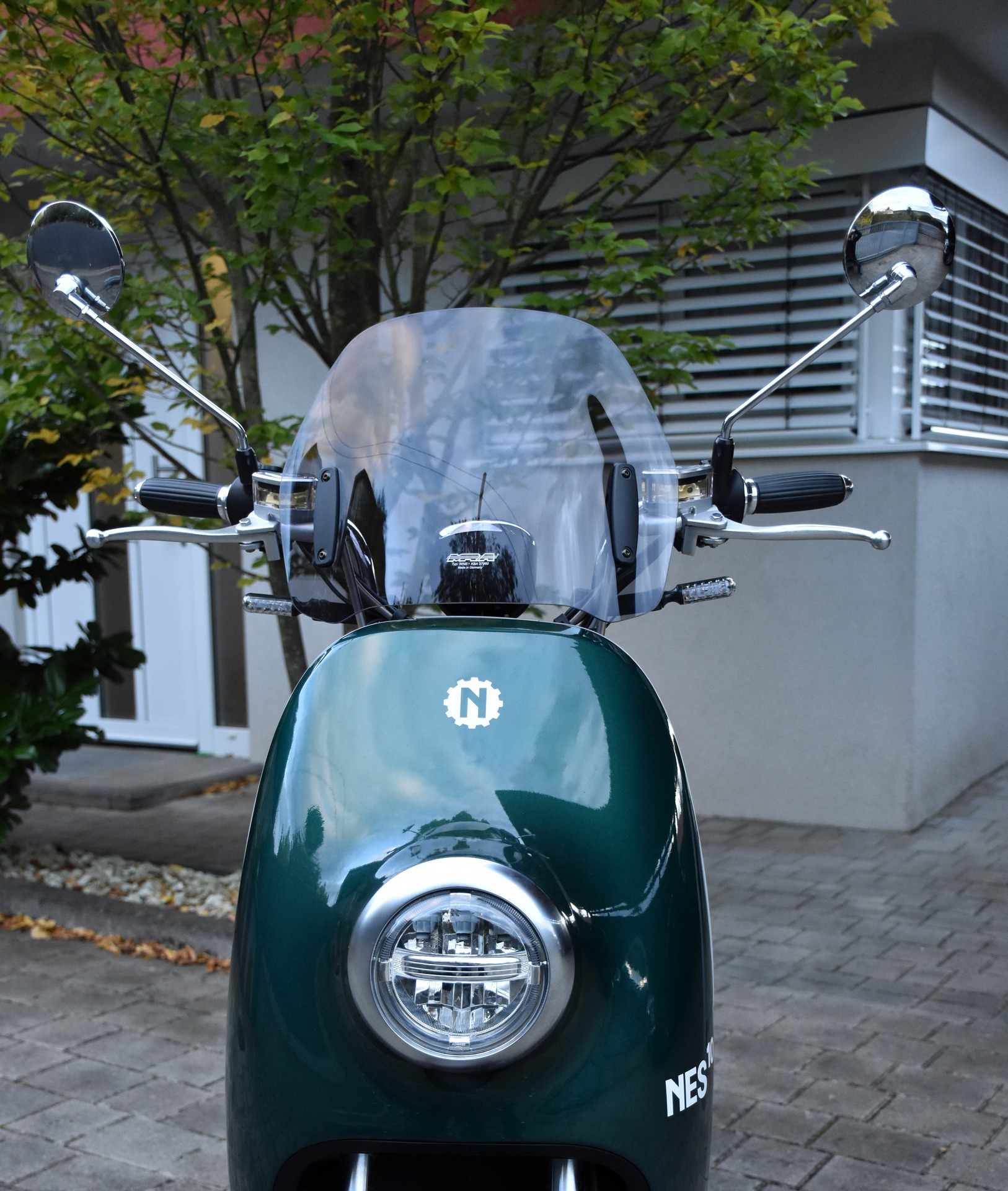

Ich habe als Zubehör das medium Windschild und die Holzschutzfolie für den Fussbereich dazu genommen.
Die Folie schützt den Holzboden gegen Kratzer, etc. und hat eine aufgeraute Oberfläche für mehr Halt bei Nässe.
Das Windschild fügt sich recht harmonisch am NES ein und das fahren bei hohen Geschwindigkeiten ist deutlich angenehmer, da der Winddruck auf Oberkörper und Helm verringert wird.

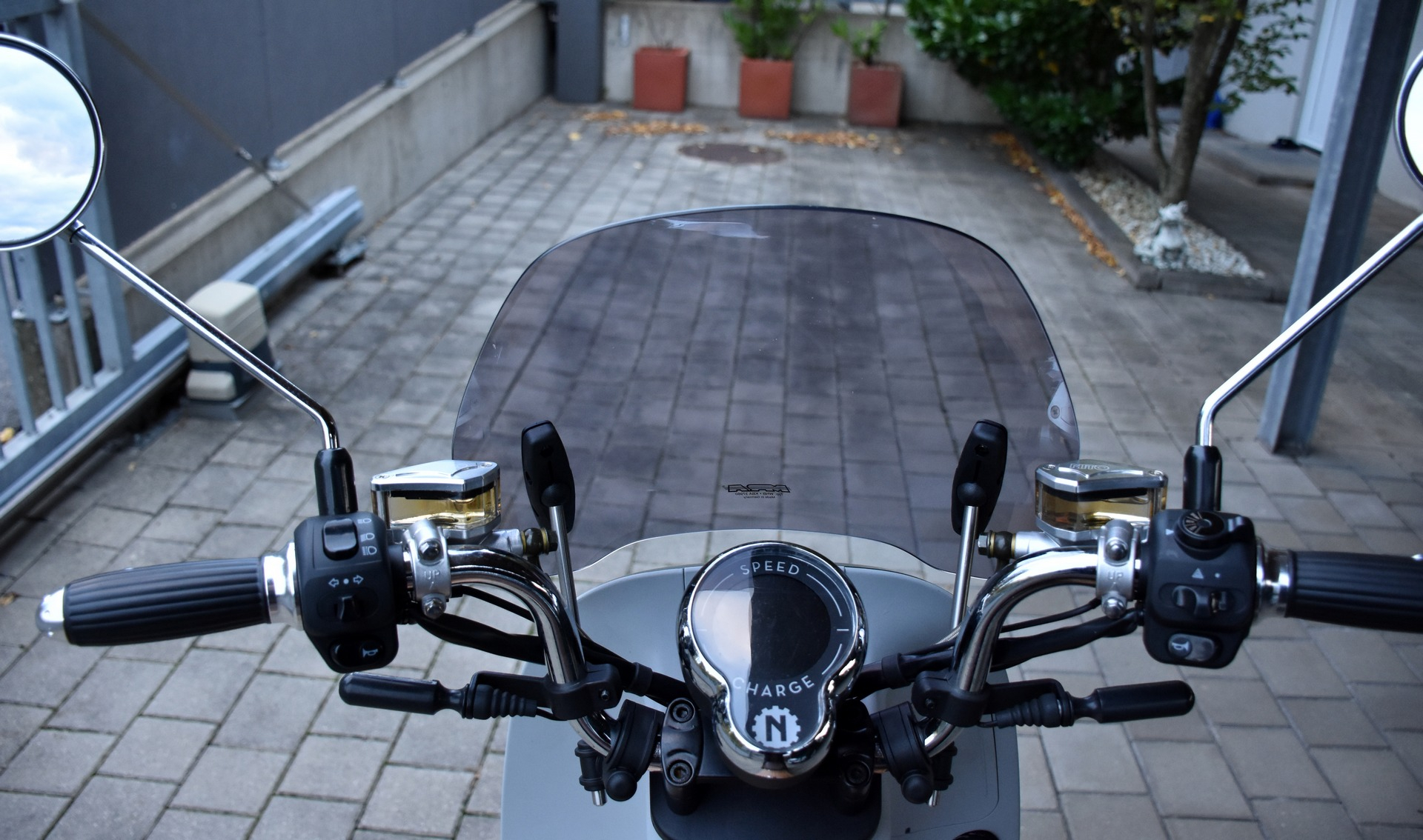

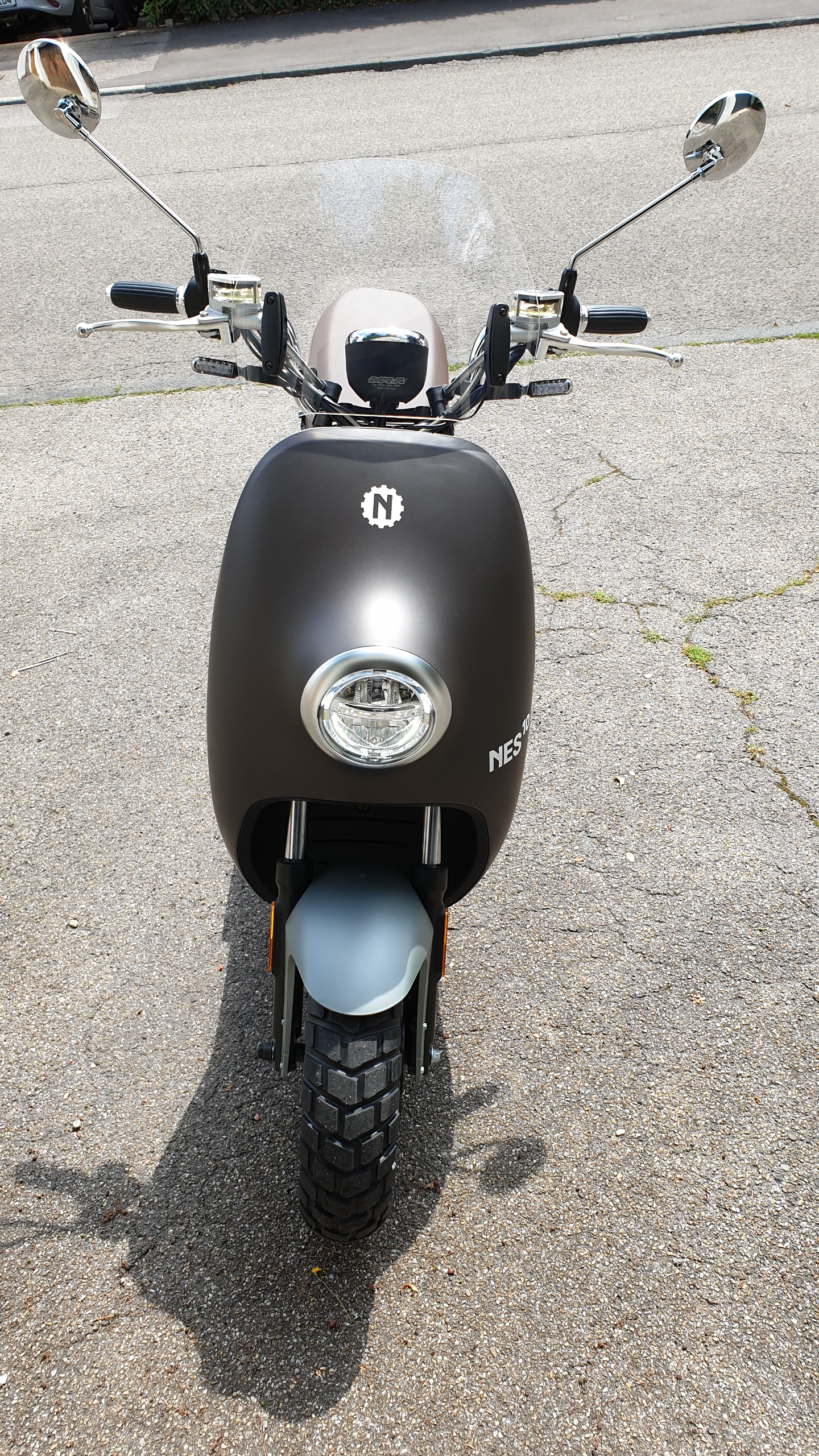

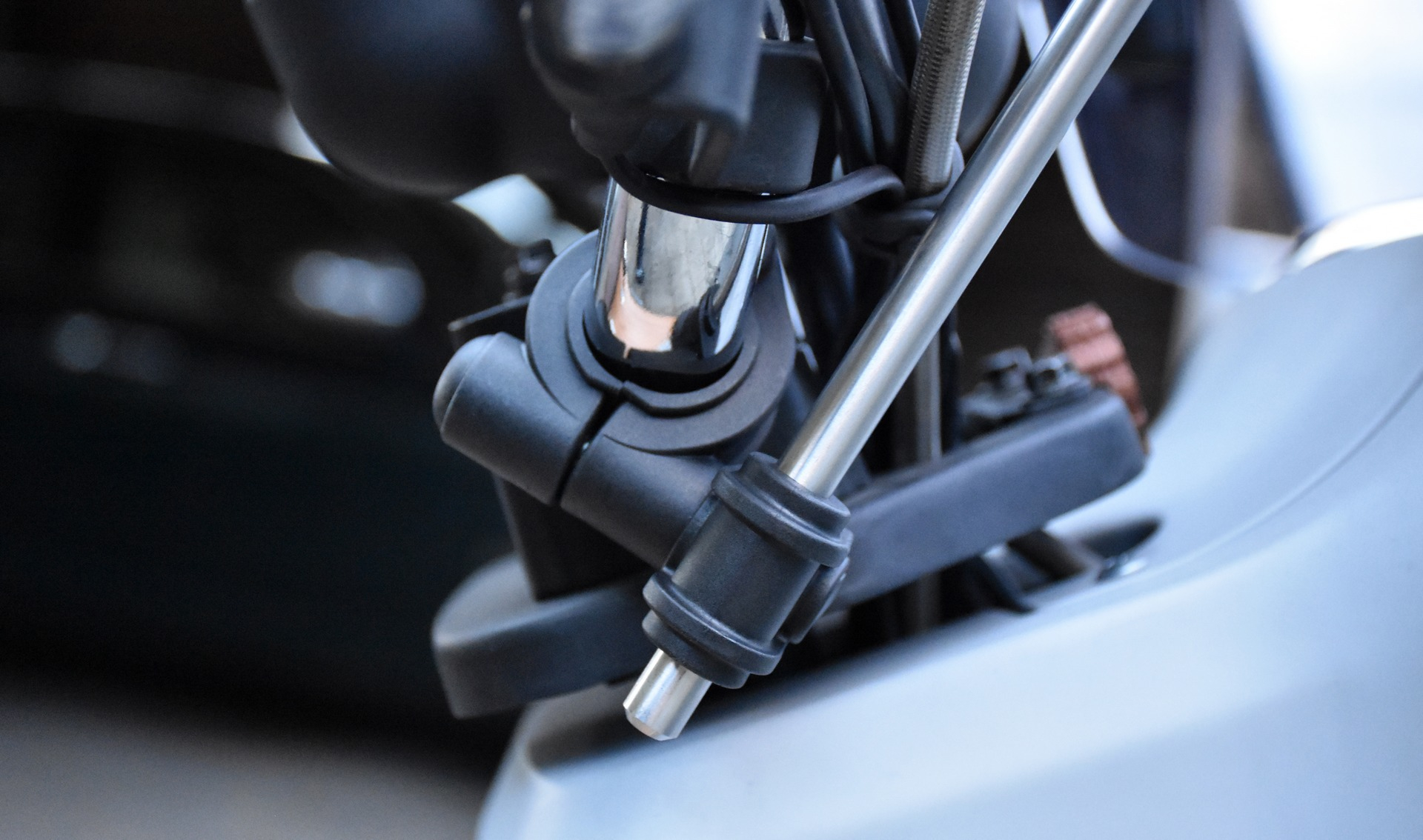

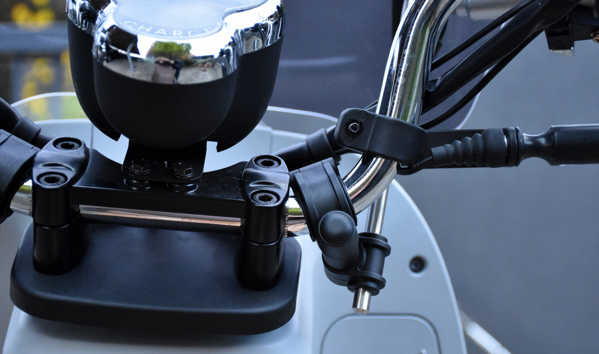

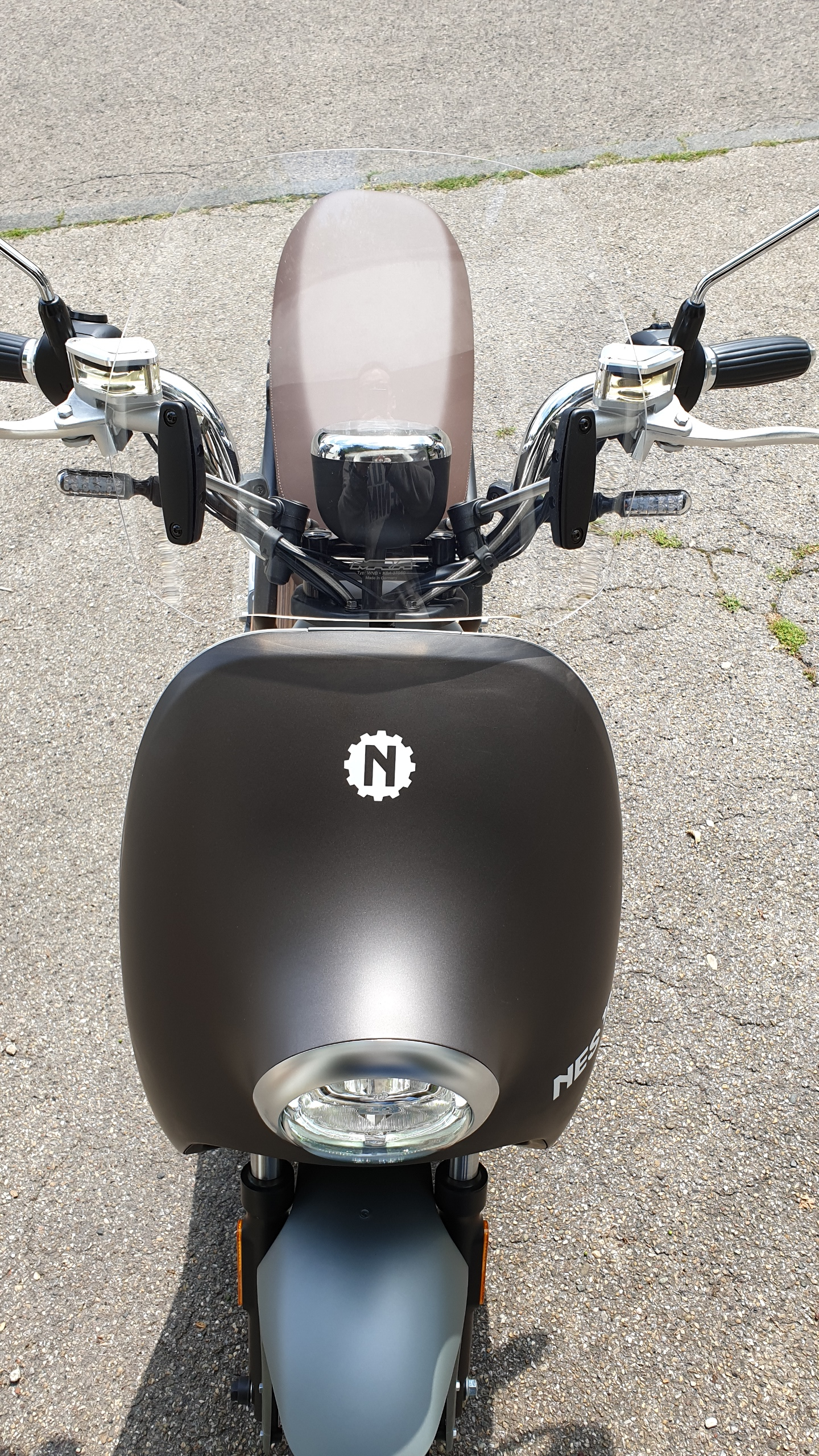

Ich hab das Windschild zu einem günstigeren Preis als vom Händler beworben erworben.
Es ist von MRA die Type Roadshield "RO" in rauchgrau und man braucht dazu noch den MRA Motorradscheibe HK-Haltersatz für Naked Bike (Lenker 22mm/25mm) Haltekit HK Universal, beides zusammen um weniger als € 110 ohne Versand.
Lustigerweise war es vor 2 Wochen direkt beim MRA-Shop nicht verfügbar, jetzt scheint es verfügbar zu sein; es gibt aber auch andere Händler, die es lagernd haben...
Wenn man die Bilder unten mit denen auf der Nito-Homepage vergleicht, dann erkennt man, dass dieses hier dem beworbenen "Cupolino Medium Fumé" entspricht (und man sieht, dass deren Montage noch schrecklicher ist und die Blinker fehlen...).
Im Gegensatz zu Systray hab ich die Haltestangen unter dem Lenker verlegt und somit ist kaum mehr der (unschöne) Überstand zu sehen.
Siehe Bilder:
Aus der (geduckten) Fahrerperspektive:
Und somit hat der Roller folgendes Gesamterscheinungsbild:
LG
C-J-S

c-j-s hat geschrieben:
Do 3. Okt 2019, 20:01
Hatte ich mir auch überlegt, mich dann aber dagegen entschieden.
Ich war mir nicht sicher ob das Windschild dem Winddruck standhält, wenn die Befestigungen in so einem spitzen Winkel dazu stehen,
da die Klemmkraft der kugelförmigen Aufnahmen am Windschild doch eher überschaubar ist.
