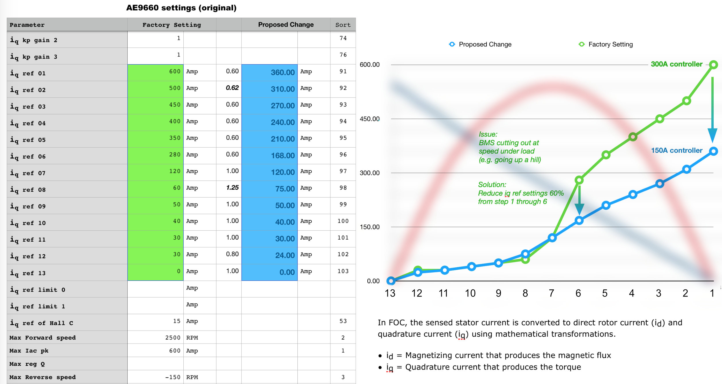

Dann kannst du ja Parameter auslesen und gegebenenfalls verändern? Die Bilder sind ja vom APT96600. Scheinbar funktioniert die Software auch mit deinem APT72400. Ich wollte die pdf's lesen - ohne Passwort nicht möglich...

Ja kann ich und die Software (Drivemanager) ist für beide Controller geeignet.
Ich habe die Software auch da, kann man aber leider hier nicht hochladen, da *.zip und *.exe hier gesperrt sind.

Ich habe ein bisschen gelesen. Da wären 11 Fenster zubearbeiten...... Falls mein 120er einen stärkeren Motor bekommen sollte, eine stärkere Batterie hat er ja schon, käme der APT96600 in Betracht - gibt es auch in einer 72V Ausführung. Für den APT96600 gibt es sogar einen Bluetooth Adapter. Bist mit deinem APT72400 derzeit wohl der einzige mit einem APT Controller im Forum / deutschlandweit?

Aber evtl. bin ich wirklich der Einzige der ein USB-Kabel und die Software zum anpassen der Parameter und damit schon etwas rumgespielt hat.
Danke für den Link, der hier ist noch etwas umfangreicher:
https://endless-sphere.com/forums/viewt ... 9&start=25
