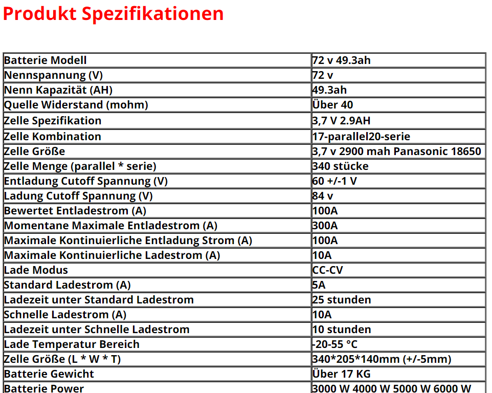

- villeicht so etwas ? Schwierig wenn man nicht genau bescheid weiß....klingt aber brauchbar. Vorausgesetzt die Maße würden passen .

Ich würde mal den NES-Akku selbst vermessen und dann die max. Akkugröße im Fussboden ermitteln, evtl. mit einer Dämmmatte unter dem Akku kalkulieren um Stöße abzufedern, wenn der Akku nicht in einer Metallbox sondern nur in blauer Folie kommt.
Mit diesen Maßen könnte man dann schauen, was im 72V-Bereich angeboten wird, bzw. konfiguriert werden kann.

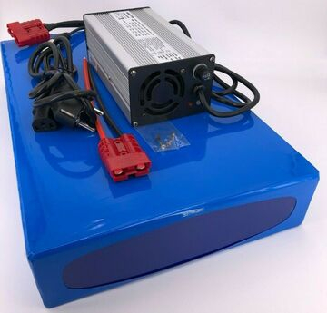

NITO scheint sich dankbarerweise an ein Standard-Akkuformat beim NES gehalten zu haben. Passende 72V/30AH Akkus gibt es sowohl aus China. als auch hier in D z.B. auf eBay. (Preis mit Ladegerät € 849,00, Anbieter sitzt in 34277 Fuldabrück)
Die Akku-Abmessungen passen genau, lediglich beim BMS könnte der Stromwert etwas höher sein und das Ladegerät eine höhere Leistung haben. ;)
https://www.ebay.de/itm/Akku-72V-30Ah-2 ... 871cff9517

Ich habe gerade sicherheitshalber meinen Nito NES 10 Akku vermessen, um die obigen Werte zu verifizieren.
Dabei kam heraus, dass bei mir der obige Akku definitiv nicht hineinpassen würde.
Der Akku ist 223 mm breit (inklusive Kasten), da würden maximal noch 5-6 mm haarscharf noch in das Batteriefach passen.
Der Akku ist 98 mm hoch (inklusive Kasten). Da ist an vielen Stellen noch bis 15 mm Luft, an den engsten Stellen dürfte der Deckel bereits fast aufliegen.
Der Akku ist unten 407 mm lang (inklusive Kasten). Oben ist ein Vorsprung, der den Stecker und vermutlich einen Teil der Elektronik beherbergt. Oben ist der Akku 450 mm lang. Ein Akku mit komplett 450 mm würde allerdings nicht ins Batteriefach passen.
Ich würde mich also umsehen nach einem Akku innerhalb der Maße
222 x 97 x 406
