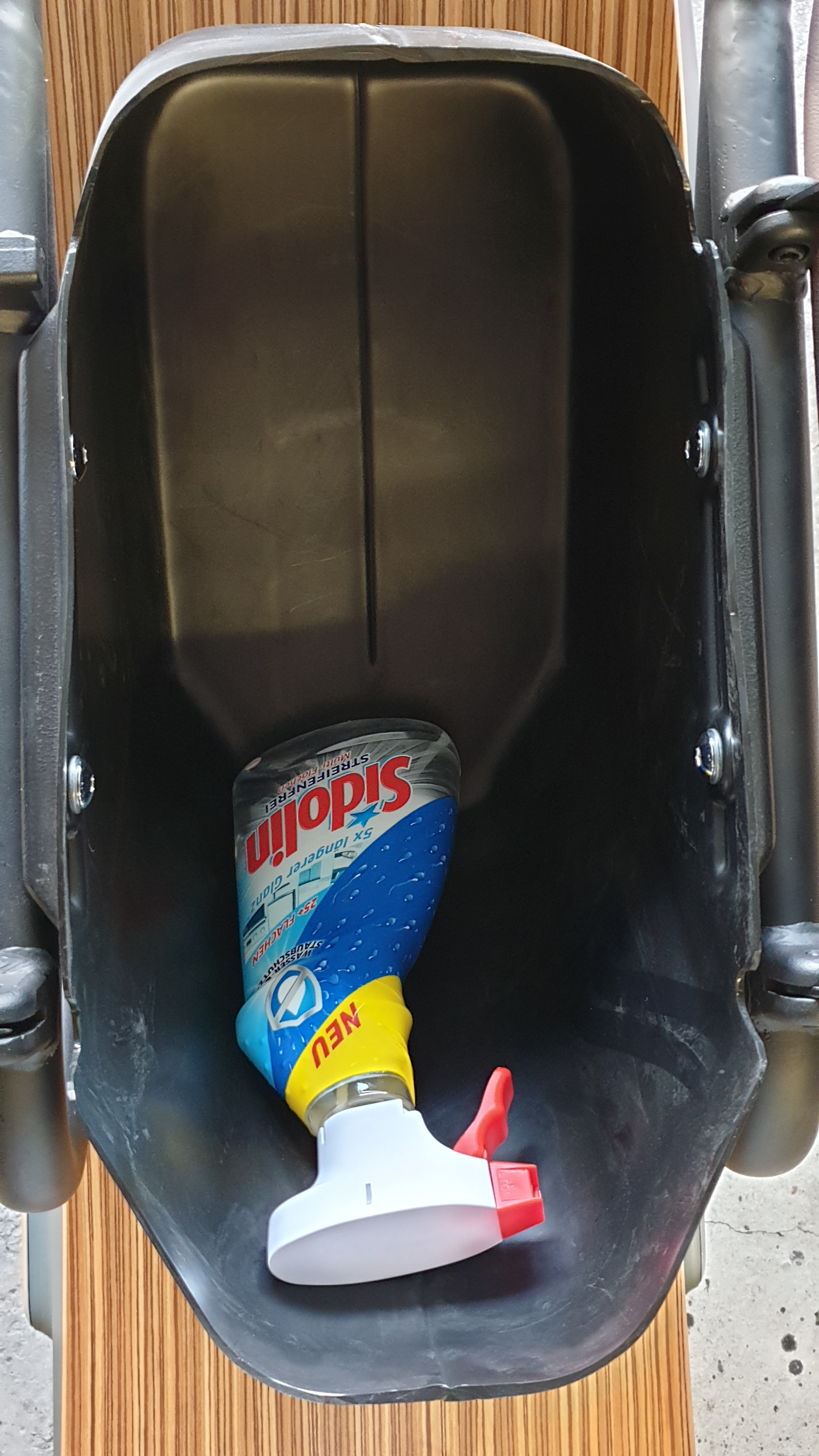

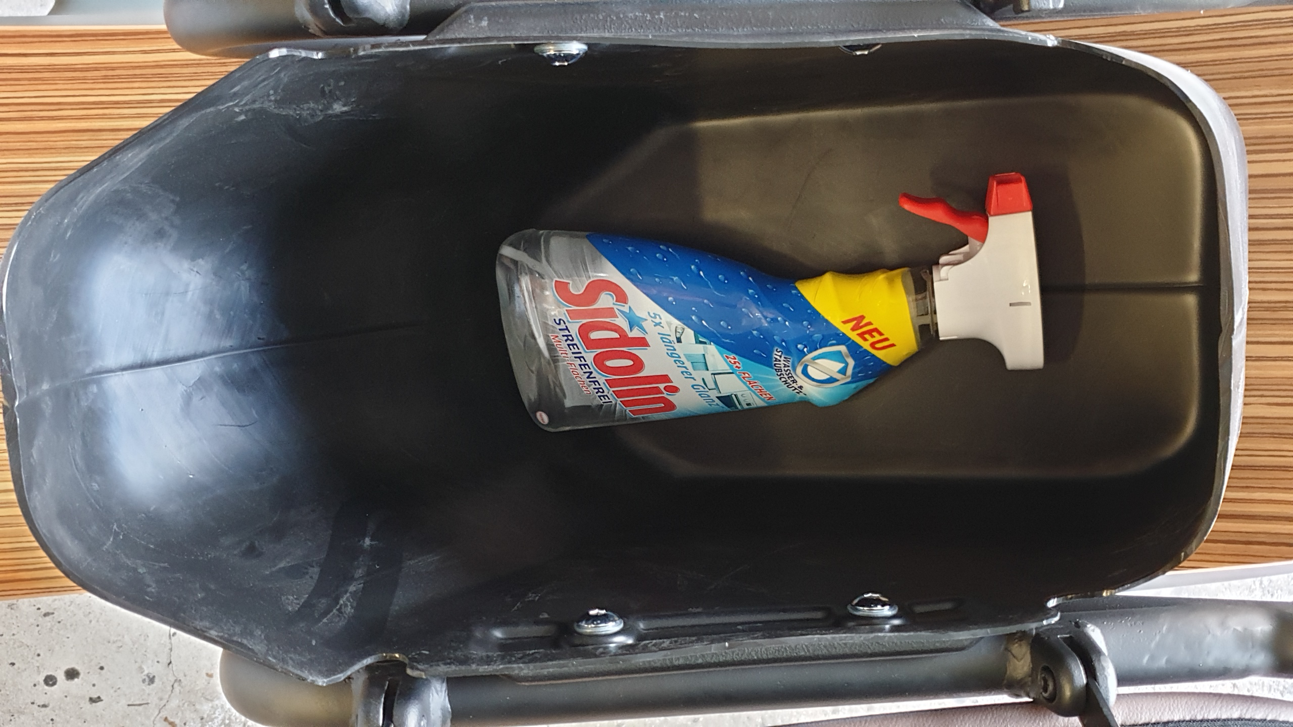

Die Box unter den Sitz ist recht geräumig, jedoch passt ein Helm eher nicht rein. Links und rechts vom Sitz können Satteltaschen oder ähnliches recht gut an den Rohren befestigt werden.
Die Box hängt frei unter dem Sitz und ist mit 4 Schrauben links und recht befestigt. Kann also recht schnell angenommen werden.
Hier ein paar Bilder zur Größe, etc.

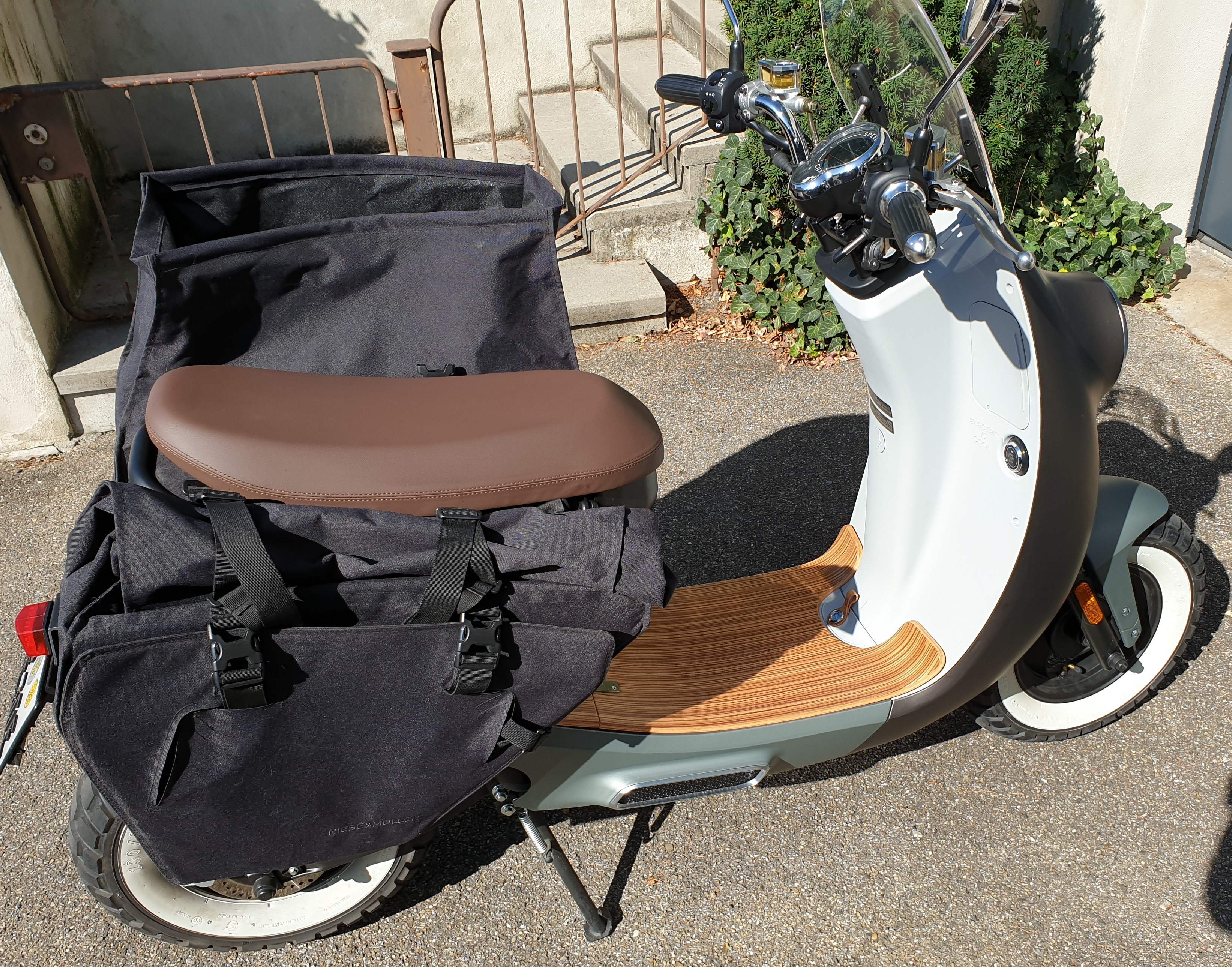

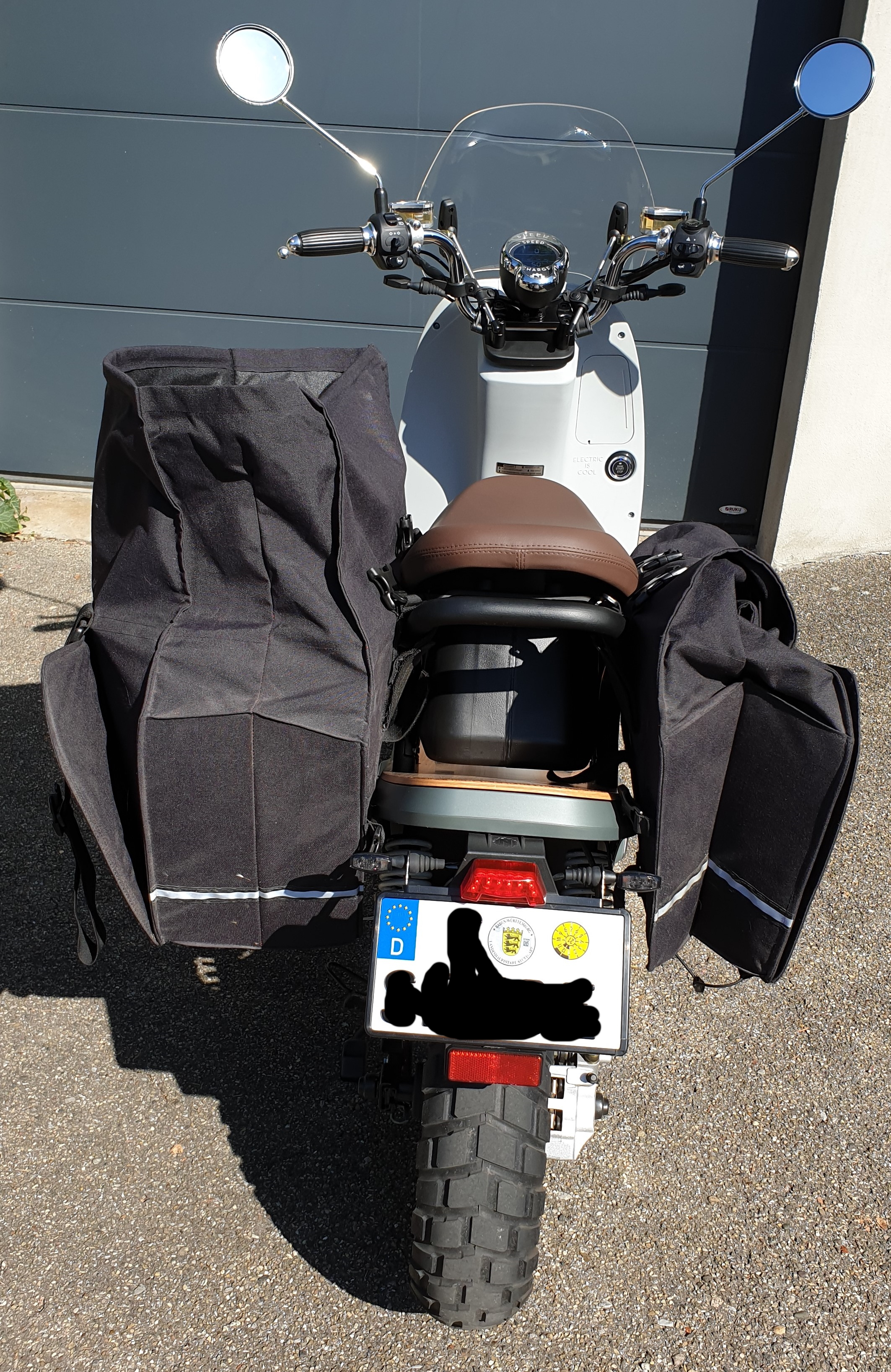

Habe mir mal ein paar Satteltaschen von Riese&Müller an den NES gemacht. Geht durch das offene Sitzgestänge recht einfach.
Die Linke ist offen, die Rechte zusammengerollt und verschlossen.

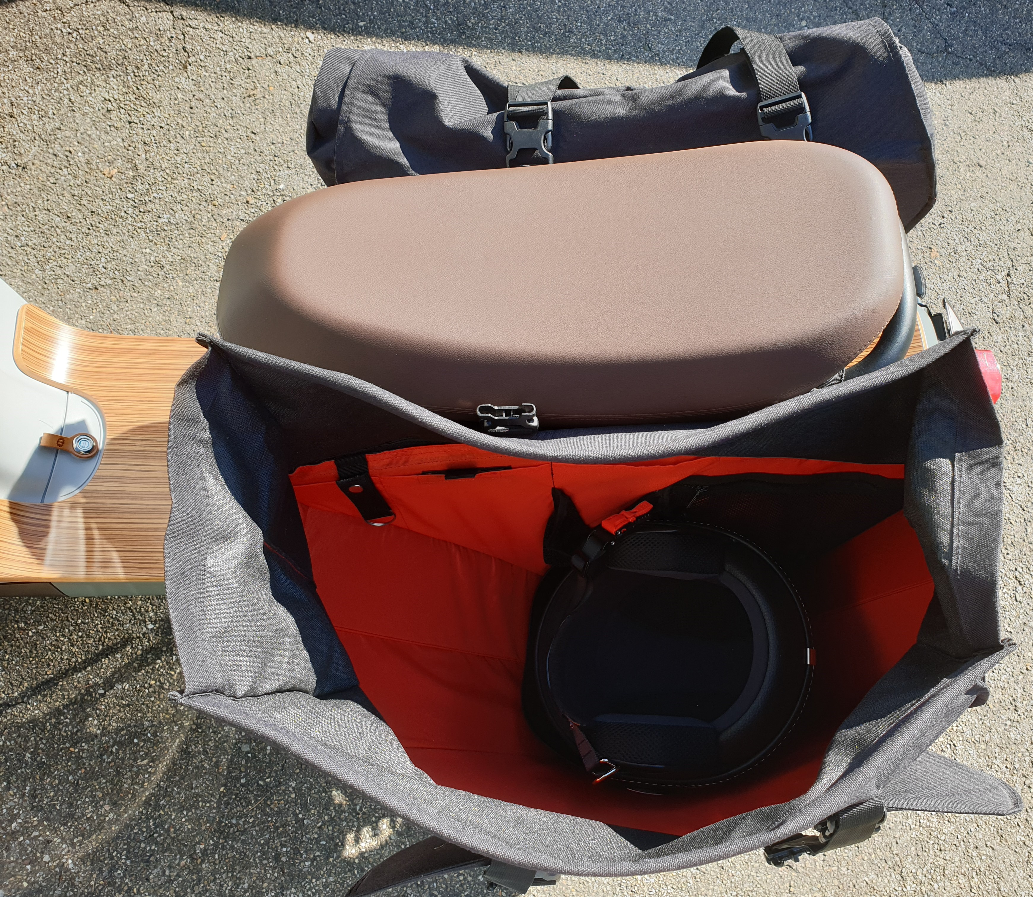

Der Stauraum ist riesig, da geht jeweils eine halbe Kiste Bier rein, der Jethelm auf dem Bild ist Größe XL, da würden 3 von rein passen.
Die Box unter dem Boden gibt es noch dazu und auch ein Topcase könnte noch montiert werden. Mehr Stauraum bei einem Roller wird nur schwer zu finden sein und der NES hat auch noch genügend Power um das Ganze locker zu stemmen.

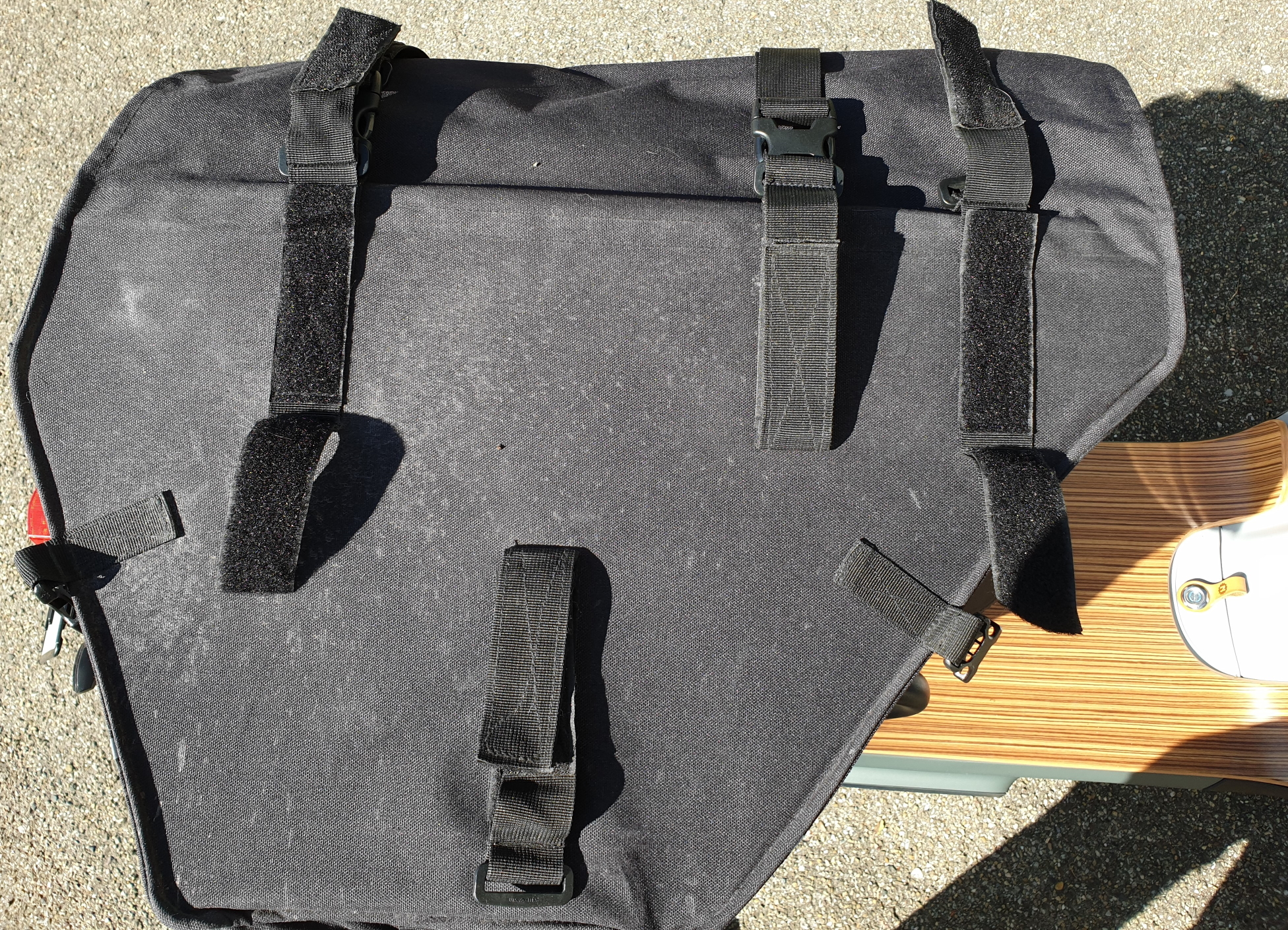

Die Satteltaschen werden mit den Klettverschlüssen sicher am NES befestigt. -
Mit dem offenen Sitzgestenge hat man eben alle Möglichkeiten, welche man mit den üblichen hinteren Kotflügeln aus der Verbrennerära eben nicht hat.

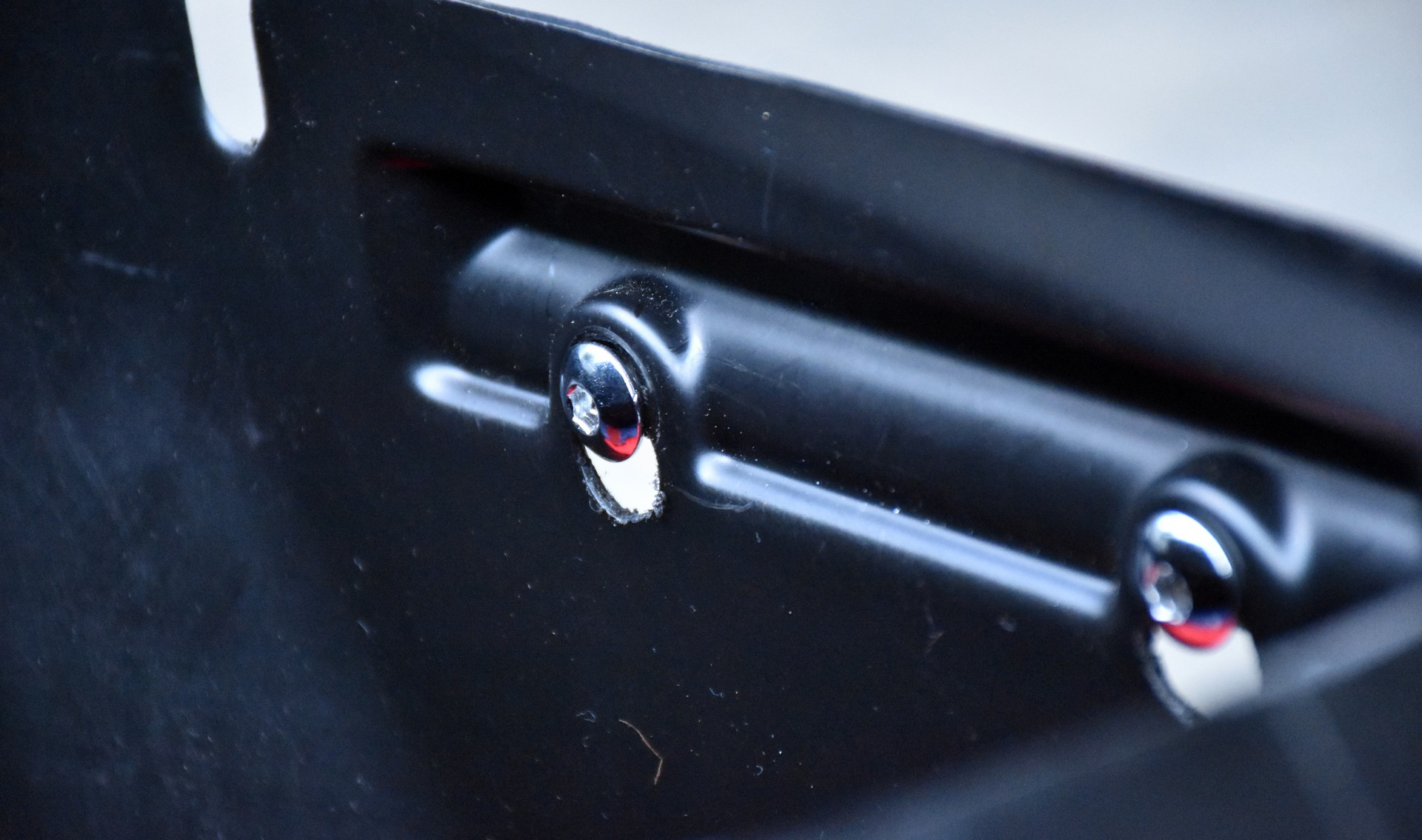

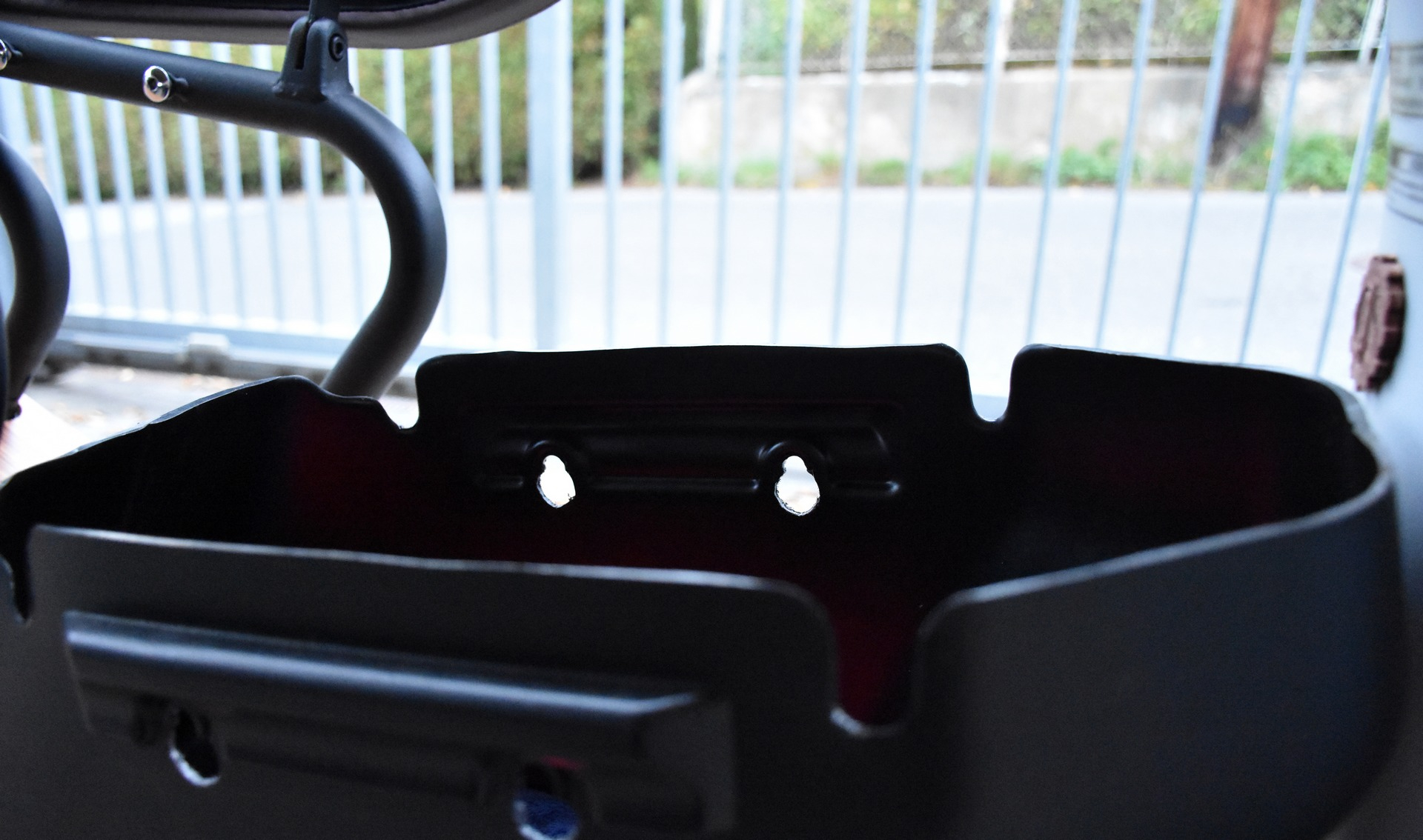

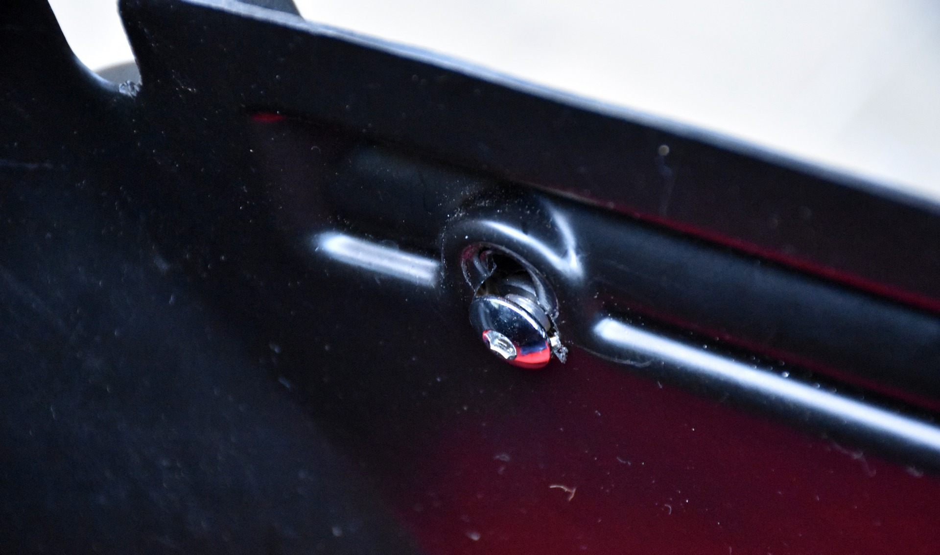

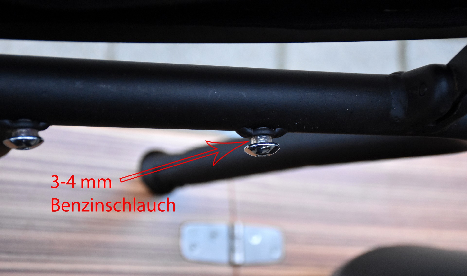

Auch wenn die Plastikbox schnell mit 4 Schrauben demontierbar ist, so hab ich mir eine Lösung überlegt, mit der das noch schneller und ohne Werkzeug geht.
Die Idee: Die Schrauben mit einem Distanzstück OHNE der Box fixieren und die 4 Löcher der Box aufweiten, sodass sie einem am Kopf stehenden Schlüsselloch ähneln (Bajonettverschluss).
Was braucht man dazu?
Damit ist der Ein-/ bzw. Ausbau der Box in <30 Sekunden möglich.
Hier die Bilder:
Man erkennt die umgekehrte Schlüsselloch / Bajonett - Öffnung, die mit einer Fräse hergestellt wird. Ggf. lohnt sich die Anfertigung einer Schablone. Jedenfalls sollte man vorher anzeichnen, was man alles wegfräsen will... Die original Schraube mit dem Stückchen Benzinschlauch dazwischen: Hier beim Einbau der Box: der Schraubkopf ragt durch die große Öffnung des Bajonettverschlusses: Und wenn man die Box nach unten drückt - was durch das Schließen des Deckels (=Sattel) automatisch geschieht - rastet der Benzinschlauch in die kleine Öffnung ein. Somit gibt es kein Wackeln und auch ken Quietschen , Knarren, Klappern...
Nun kann man zur Verringerung des Luftwiderstandes und zur Erhöhung des Designbeiwertes die Box schnell entfernen und zu Hause lassen!
- Als Distanzstück hab ich ironischerweise ein Stückchen Benzinschlauch genommen, jewels ~3-4mm lang und damit die Schrauben fixiert.
- Zum "Ausbohren" der Löcher in der Box hab ich eine Mini-Fräse (Dremel o.ä.) mit einem 3mm Aufsatz verwendet.

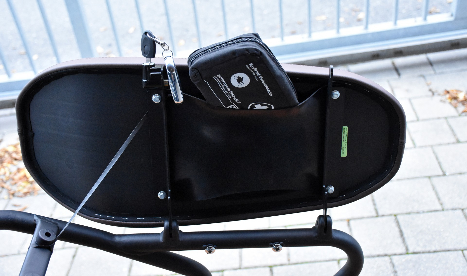

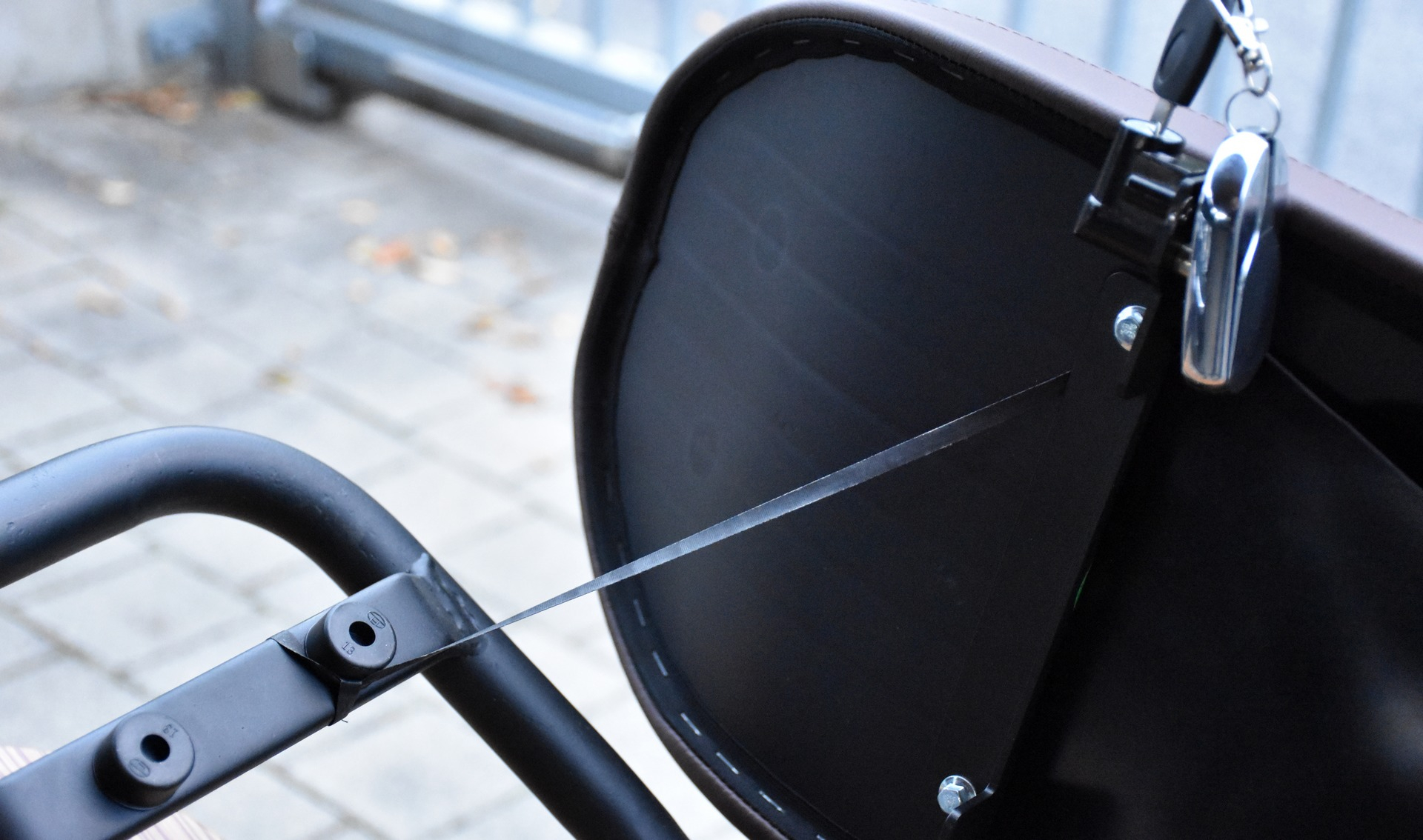

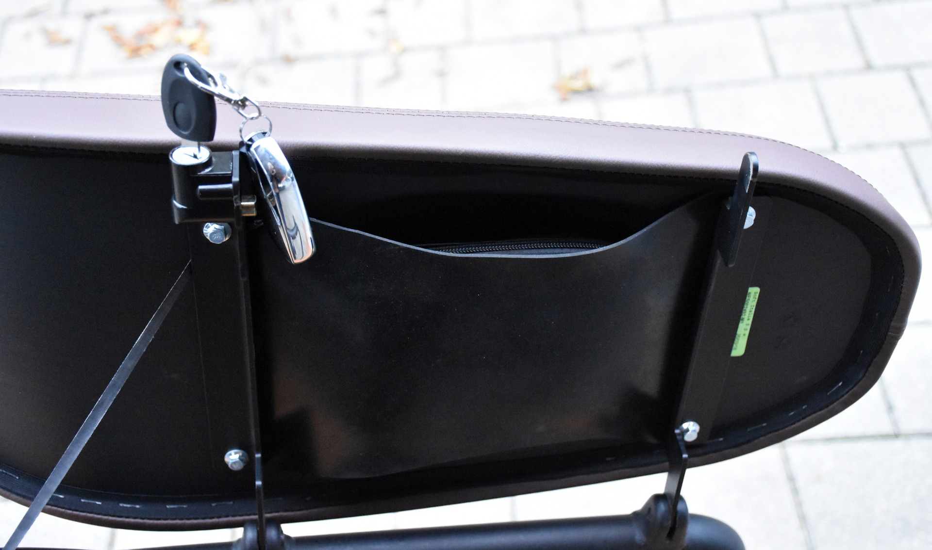

In Österreich ist man - im Gegensatz zu Deutschland - auch bei Krafträdern verpflichtet, einen Verbandskasten mitzuführen.
Da ich die Box unterm Sitz "removeable" gemacht habe und ich das Verbandszeug aus Prinzip auch nicht zur Batterie legen will, hab ich eine andere Lösung gefunden: ein 2mm starke "Gummihaut" wird mit den vier Befestigungsschrauben des Sattels einfach mit eingeklemmt. Zwischen dem Gummi und dem Sattel kann nun die Tasche hinein. Da außen rum das Stahlrohrgestell läuft, ist die Tasche auch mit entfernter Box nicht zu sehen. Ist der Sattel hochgeklappt, kann sie leicht von der Seite entnommen werden.

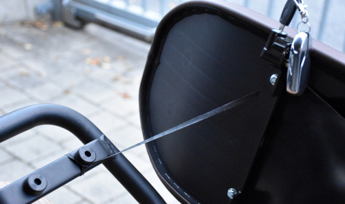

Apropos hochklappen: der Sattel hat keinen Anschlag - er lässt sich so weit öffnen, bis das Leder am Stahlrahmen ansteht - was voraussichtlich nicht lange schön bleiben wird. Ich hab aus rund 25cm Jalousien-Band einen Anschlag verbaut und mit einer der Sattelschrauben fixiert.

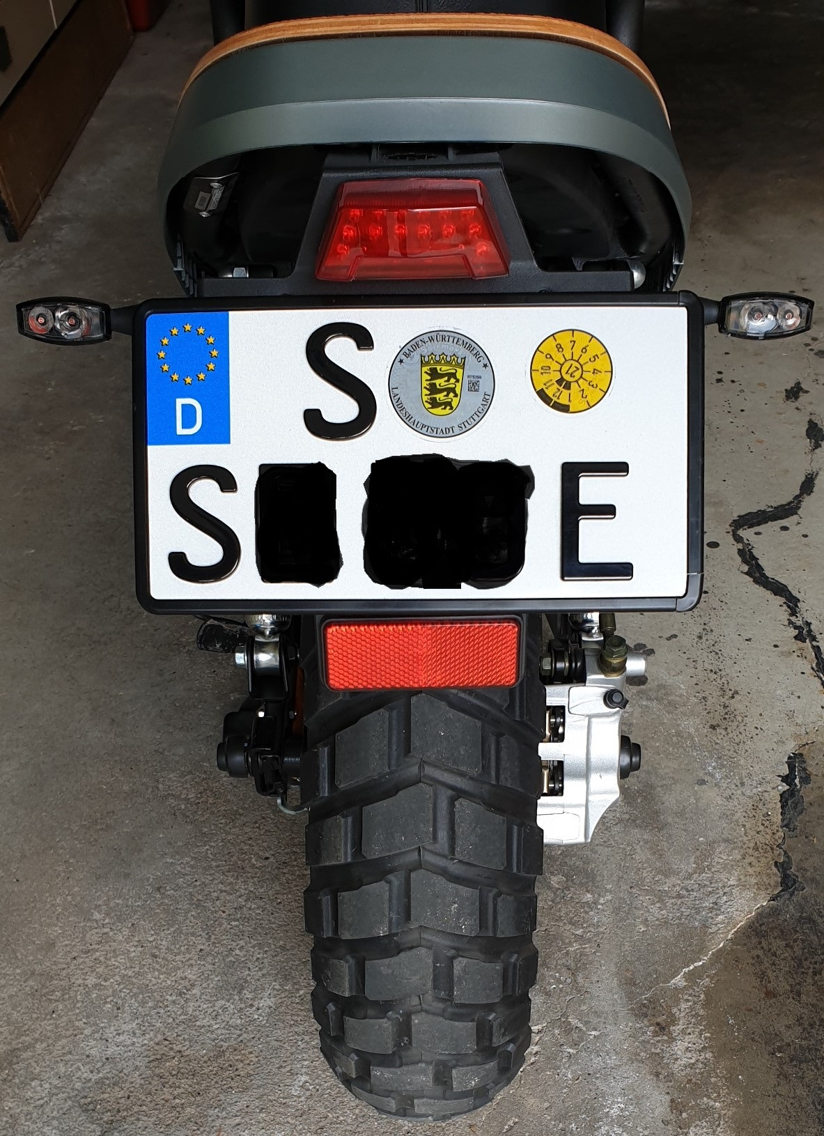

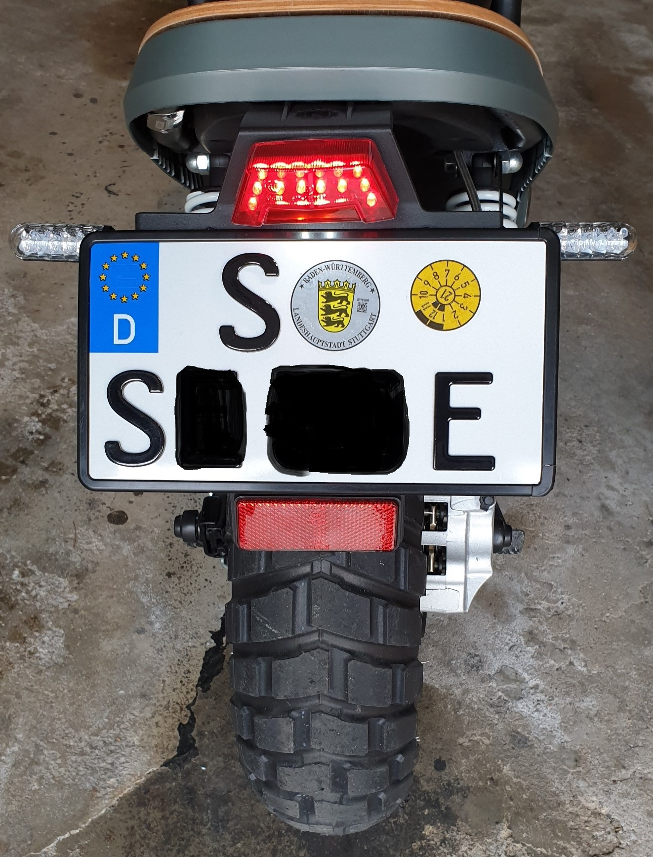

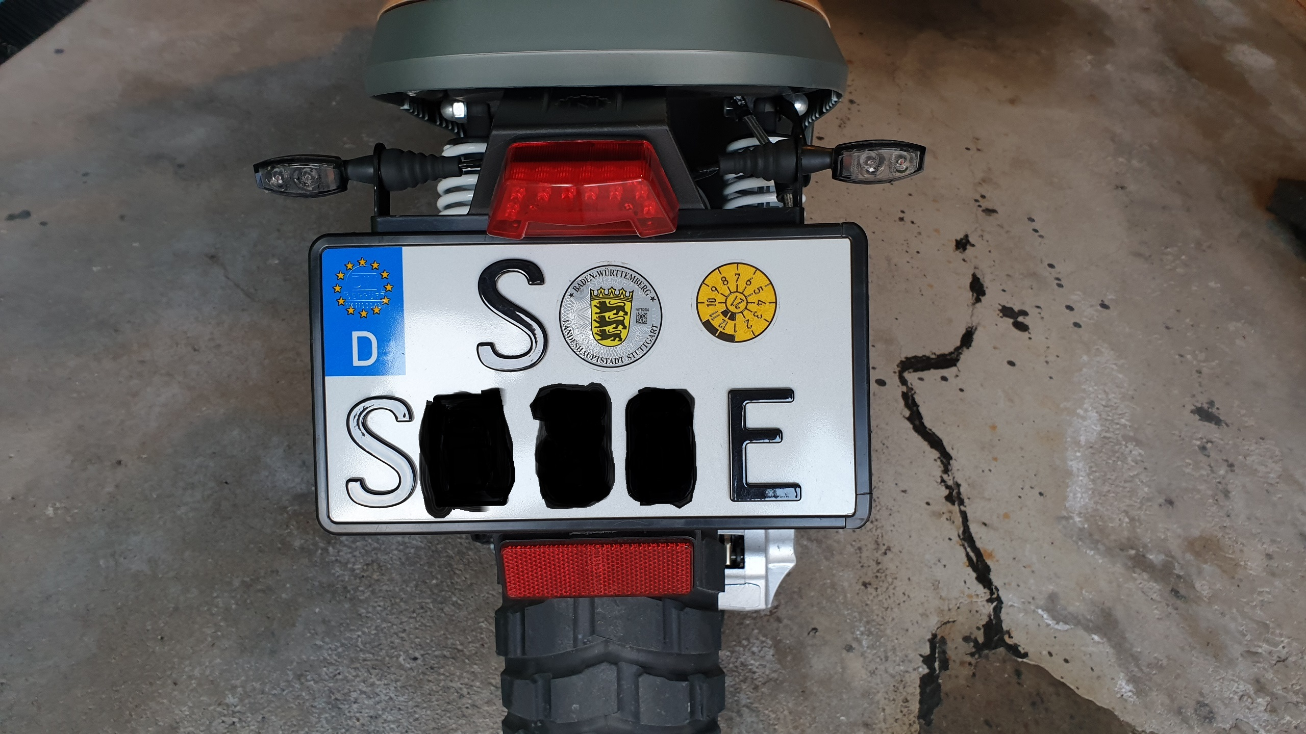

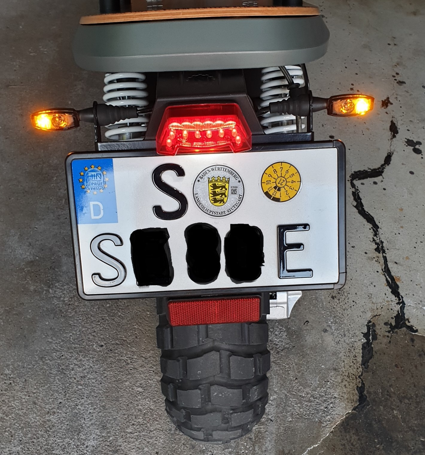

Umbau/Austausch Blinker/Rücklicht/Bremslicht:

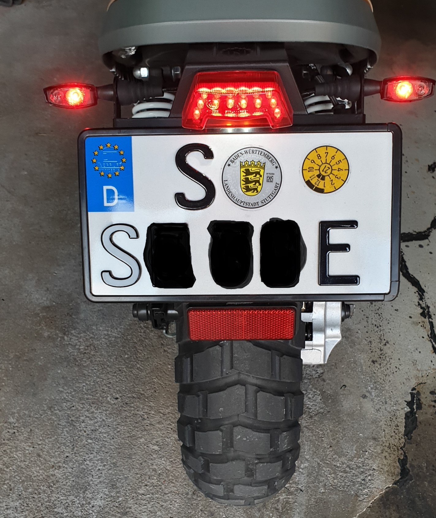

Weil ich den Kennzeichenhalter des NES für die schmalen Leichtkraftkennzeichen in D für zu lange halte, habe ich das Kennzeichen direkt oben unter das Rücklicht montiert, den unten überstehenden Teil des Halters gekürzt und damit den unteren Rückstrahler hoch gesetzt.
Blöd nur, dass das Kennzeichen nun Teile des Blinkers verdeckt hat. -
Also bei Louis Distanzhülsen und neue, stärkere LED-Blinker besorgt, welche etwas kürzer als die Originalen sind und damit die Blinker etwas weiter rausgesetzt. -
Hat mit den weit raus stehenden Blinkern jetzt nicht so doll aus gesehen, also von eMobs dankenswerterweise einen Metallhalter bekommen, welche in Kombination mit dem vorhanden Kunstoffhalter die Blinker hoch setzt. -
Dann die beiden neuen LED-Blinker wieder abgebaut und nach vorne gesetzt, da ich auch vorne die schöneren und stärkeren Blinker haben wollte.
Dafür aus der gleichen Baureihe eine Blinker/Rücklicht/Bremslicht Kombi geholt und eingebaut. Beim original Rücklicht/Bremslicht die Bremslicht-Leitung entfernt und an das neue Bremslicht angeschlossen. Ergebnis: Die mittige original Rückleuchte ist nur noch Rücklicht und die neuen Teile sind Blinker und Bremslicht. Sieht besser aus und man wird besser gesehen.
Blinker: -
Bremslicht:
Blinker: -
Bremslicht:

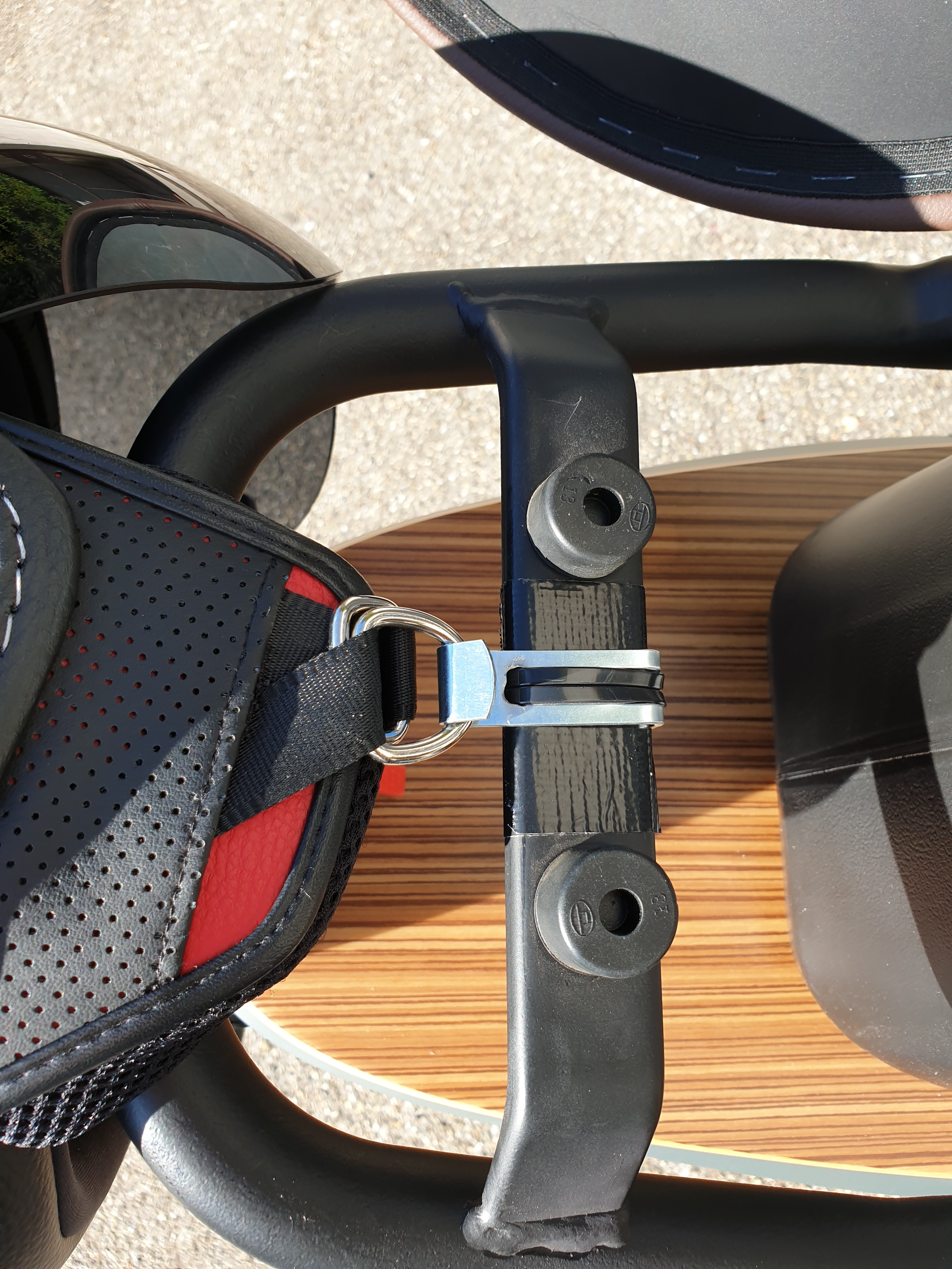

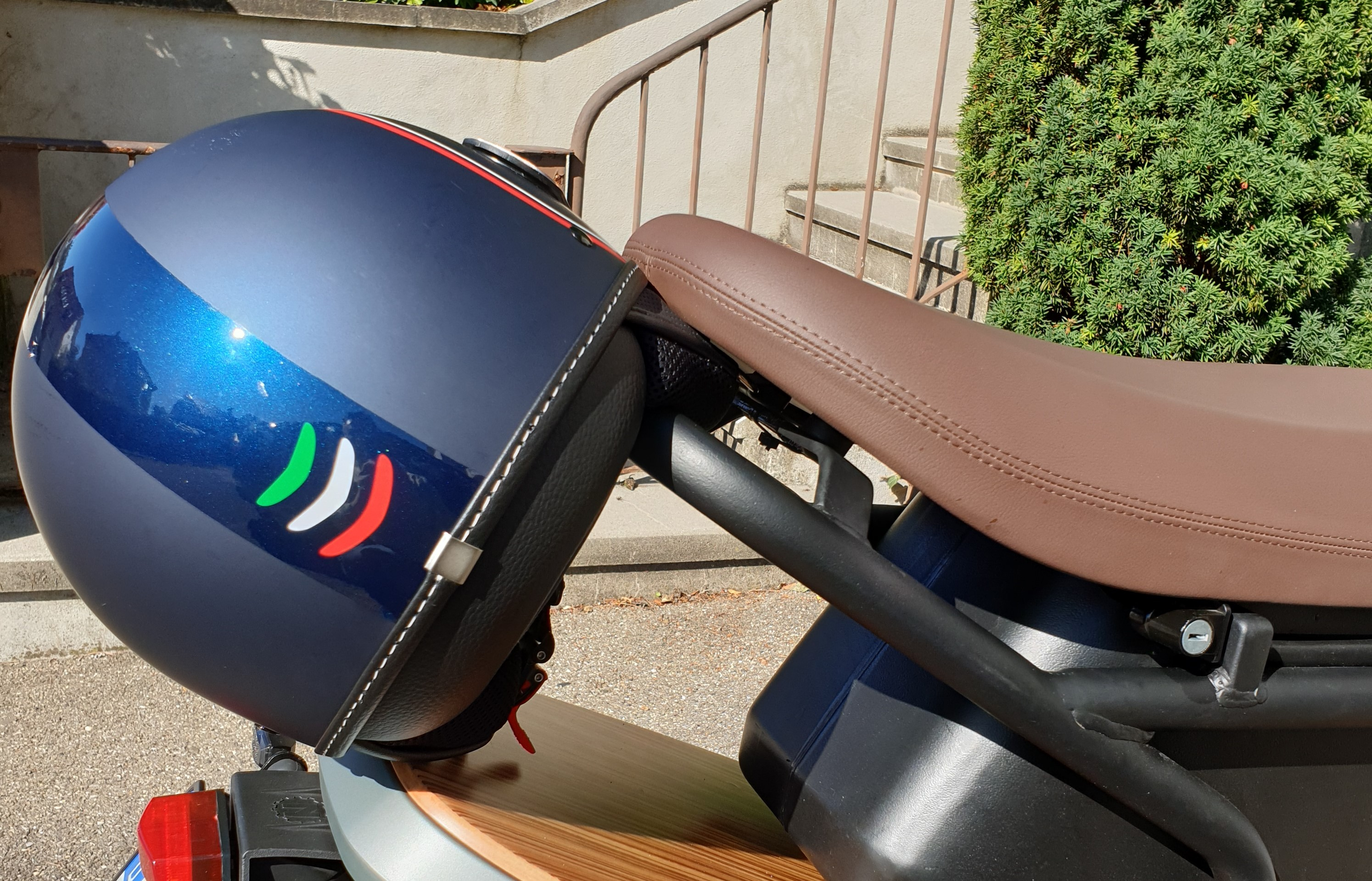

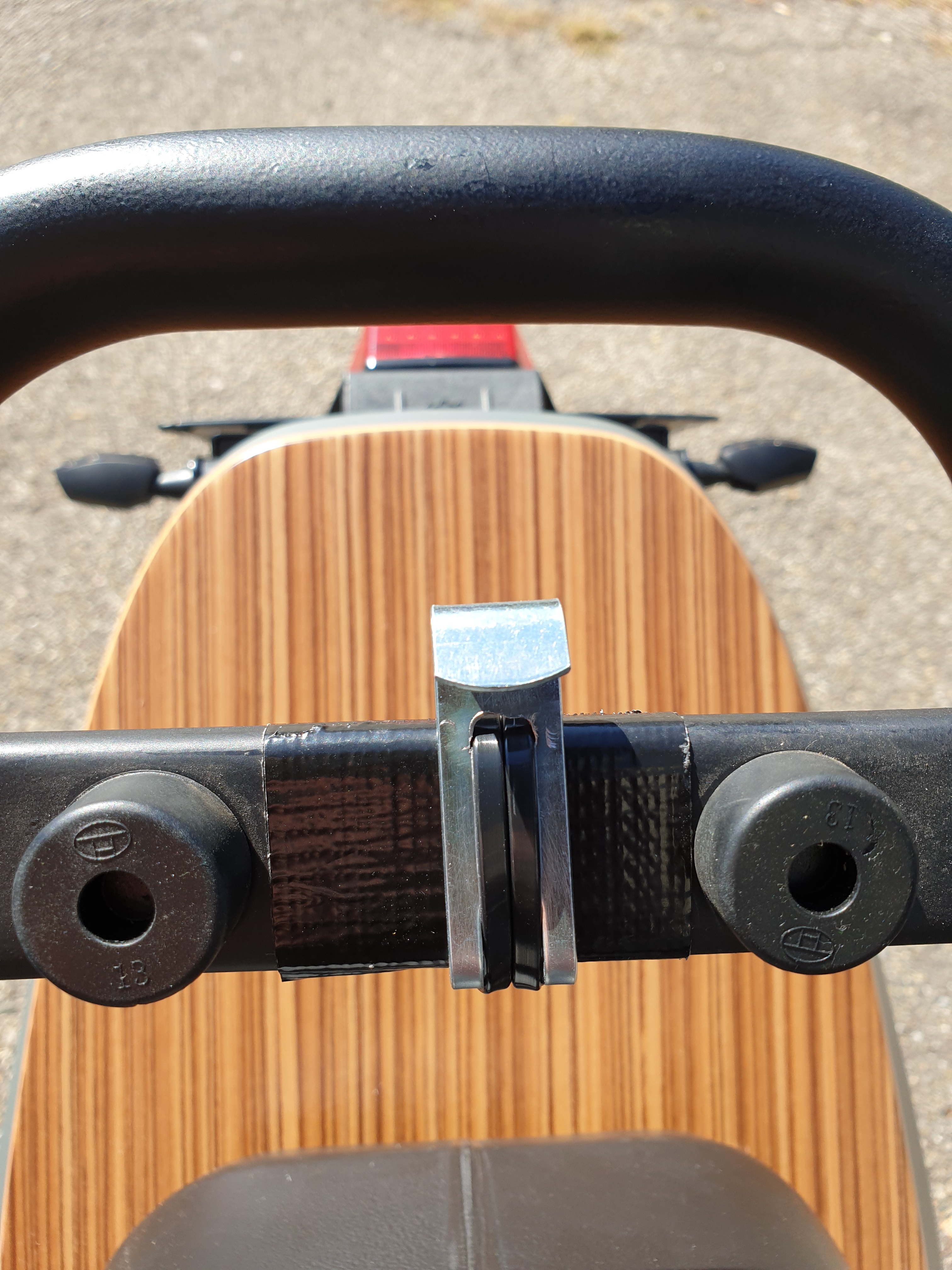

In den Stauraum unter dem Sitz passt leider kein normaler Jet-Helm, mit Ausnahme des NITO eigenen Helms.
Daher habe ich einen Haken unter dem Sitz angebracht, an dem der Helm sicher und "regenfest" fest gemacht werden kann.

Vielen Dank für diese super präzise Anleitung!c-j-s hat geschrieben: ↑Do 3. Okt 2019, 19:45Auch wenn die Plastikbox schnell mit 4 Schrauben demontierbar ist, so hab ich mir eine Lösung überlegt, mit der das noch schneller und ohne Werkzeug geht.
Hier die Bilder:
Ich habe das mal versucht nachzumachen und habe die Schrauben soweit fertig. Bei den Einhänge-Öffnungen haben mich (auch mangels Fräse) Zweifel beschlichen, ob die Konstruktion so langlebig ist. Im Original liegen immerhin je eine Unterlegscheibe in einer eigenen Aussparung, wodurch die Schraube nicht Gefahr läuft, das Kunststoffloch auszuleiern. Wie sind deine Erfahrungen?
Ich überlege, da je einen Linsenkopfbeschlag anzubringen (für einen besseren / passenderen Begriff wäre ich dankbar), sowas in dieser Art: https://www.amazon.de/dp/B07V9FWS5B.
