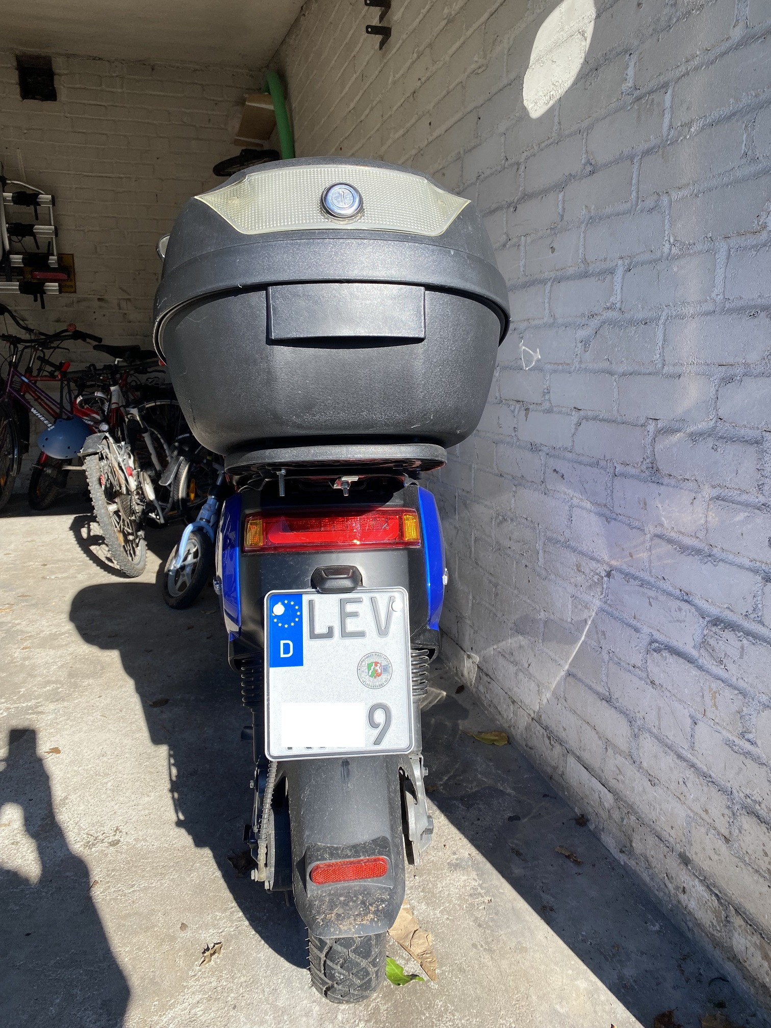

So, ich melde mich zurück. Es hat alles bestens geklappt, HU-Freiheit und so. Die Dame auf der Zulassungsstelle hat sich erwartungsgemäß einen Wolf getippt, die Angaben aus dem CoC alle zu übernehmen. Ein ganz kleines Kennzeichen ist es nicht geworden, aber mit 18*20 kann ich leben und der Roller kann es tragen. Jetzt noch zum Sachverständigen, den KZ-Anbau bestätigen lassen.
THG-Quote ist beantragt, lasst das Sparen beginnen.

Warum zum TÜV? Zugelassen ist zugelassen.
