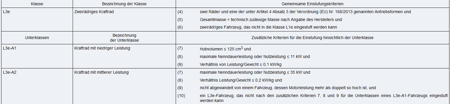

OK, also wie gehabt: Wird keine ZB Teil II ausgestellt, ist es keine Zulassung. Da ich mir keine ZB Teil II austellen lassen muss, ist L3e-A1 zulassungsfrei.
Aber vielleicht tut sich hier ein Schlupfloch auf: Laut Kraftfahrt-Bundesamt umfasst L3e-A2 auch L3e-A1:
https://www.kba.de/SharedDocs/Downloads ... onFile&v=6, Seite 12: "Unterklasse A2 L3e-A2 2rädr. KR <= 35 kW KBA-Nr. 011, Nov. 2014"
<35 kW trifft ja auch auf Leichtkrafträder zu. Dass P > 11 kW sein muss, steht da nicht. Könnte ich also L3e-A2 eintragen lassen, halt mit der Konsequenz der teureren Versicherung und Steuern ab 10 Jahren nach Erstzulassung, aber dafür mit THG?

Nein, das ist falsch. Anlage XXIX (zu § 20 Absatz 3a Satz 4) der StVZO regelt die EG-Fahrzeugklassen.
-> https://www.gesetze-im-internet.de/stvz ... G000100000
Siehe Bild im Anhang.
