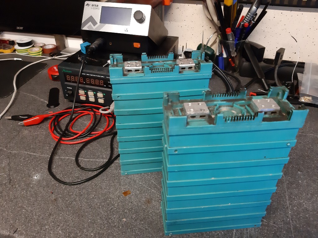

Kaufe doch erst mal 2 Zellen dort und ersetze Deine 2 Schwächler damit

Hab ja noch 2 Zellen zuhause! Wo ist mein Kopf
und beide hanen noch 3.20V! die werden dann mal gleich verbaut werden! aber auf lange zeit werd wohl was neues her müssen da die 20V vom ganzeen pack wohl auch die restlichen zellen in mittlwidenschaft gezogen haben!

Re: mein Masini Sportivo S Projekt
Ei guck ei da
Klar haben die anderen auch einen Schuss, aber ich würde trotzdem mal die 2 schwächelnden tauschen und dann schauen,was noch geht mit dem gesamten Pack...
welch grauß mit den zellen- und der tausch!! alles raus damit 2 zellen getauscht werden können!!! 1Tag arbeit und mich wprd es nicht überraschen wenn die reichweite nicht mehr ausreichen würde zum arbeit pendeln. 27km pro strecke - in der arbeit kann ich gottseidank illegal laden, aber die 27km haben es in sich denn die waren immer schon eher knapp mit den gbs zellen.
bin gerade am langsam laden der gbs zellen. ohne dass ein balancer etwas getan hat sieht zumindest die spannung ganz ok aus!
Hab ein Angebot aus Österreich für einen 21s23P akku bekommen mit 80Ah inkl passivem bms. die wollen dafür satte 4600eur
Wie, Du hast den ganzen Packen in Reihe langsam geladen, KEIN Balancer hat angesprochen, und die zwei Nachzügler sind trotzdem nachgekomen? Das dünkte mich wie ein Wunder...
ja mich auch!!!! genau so wie ich es nicht versteh dass die beiden auf einmal abgehauen sind und dass packet auf einmal auf 20V abgesackt ist. aktuell haben die zellen 12°C. letztens hatten soe nir 2°C. kann es daran liegen??
Nein, die Leerlaufspannung der Zellen ändert sich nicht mit der Temperatur. Nur unter Last knicken die unter 20°C zunehmend stark ein...
