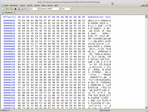

Also, mein Hex-Editor zeigt im 1. Teil einen mit Sicherheit verschlüsselten Datenbereich da keine 2 Bytes aufeinander einen gleichen Wert besitzen.
Die Bin-Datei ist auch nur zu etwa 50% gefüllt, der Rest ist hexadezimal "FF" was auf einen nicht beschriebenen Bereich eines EPROM's oder EEPROM's hinweist. EEPROM wohl, da die Datei programmiert werden kann.
Die Frage nach dem Disassemblieren setzt vorraus, das die Verschlüsselung beseitigt wird, und ob sich dann Programmcode oder nur Daten darin befinden ist nicht klar. Bei reinen Daten gibt es nichts zu Disassemblieren. Ist dennoch Programmcode enthalten, so ist der ausführende Microprozessor entscheidend.
Meiner Meinung nach ein sehr problematisches Unterfangen (bin seit ca. 1980 mit Computern sehr vetraut).
Unten in den Hexdumps(Auszüge) einmal der verschlüsselte Bereich und darunter der "leere" Bereich.
