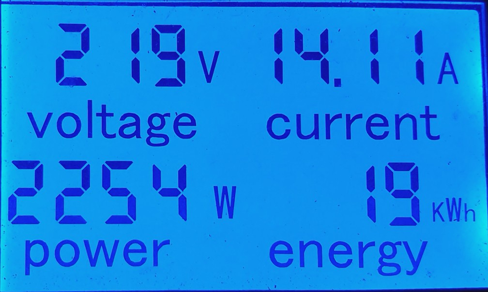

Hallo zusammen, denke i h kannst jetzt mal ein fazit von meinem projekt abgeben:
dinge die noch offen sind bzw fehlen oder behoben werden müssen:
1. Die variable reku fu ktioniert noch nicht
2. die 2 Ladegerät liefern nicht die gekauften 2x15A (siehe Bild)
3. Das BMS muss noch zusätzlich aktiv gekühlt werden (temperaturen von 65-70°C stehen bei langen vollgas Fahrten am Display)

3. Ladegeräte
neues Ladegerät Ladeachlusspannung 88.2V 10.8A
altes Ladegerät Ladeschlussspannung 87.6V 12.0A
beide sind im batteriefach verbaut und saugen die luft aus dem fach und wird nach hinten ausgeblasen- "e-Auspuff"
3ter anschluss (schaltbar) im Helmfach als Reserve.

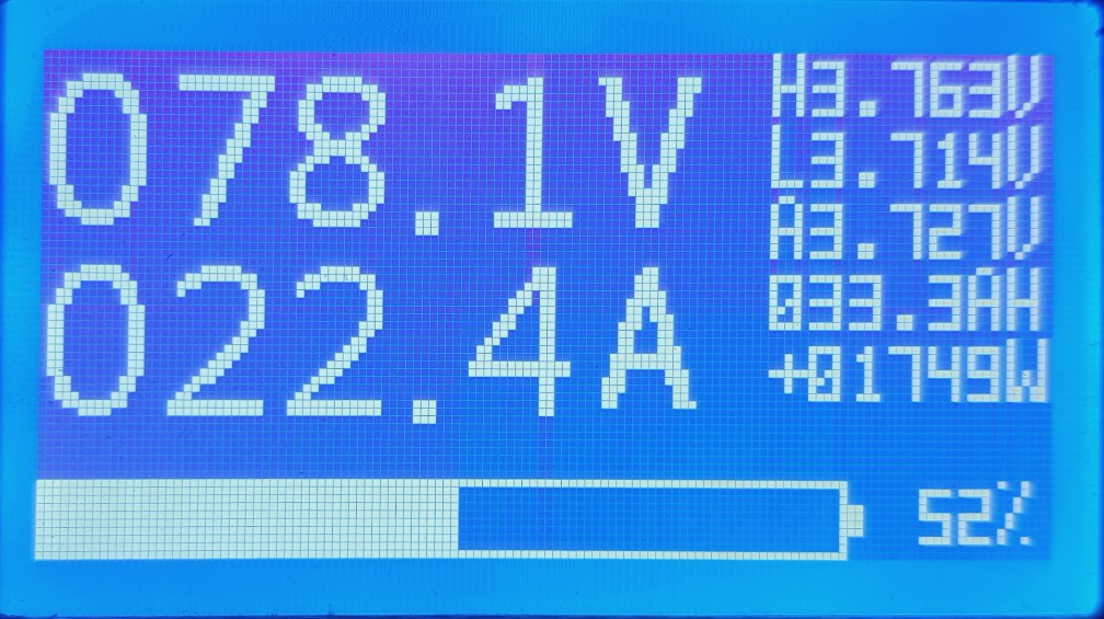

42 GTK Lithium ionen Zellen mit je 40Ah und BMS(150A) mit Display und Bluetooth. Kleiner, leichter und doppelte kapazität inkl verbautem bms

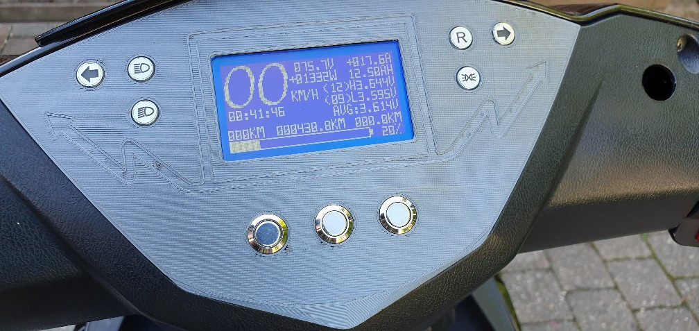

5. Tacho
komplett umgebaut mit restreichweiten Berechnung, einzel, min, max und durchschnittliche zellenspannung, temperaturanzeige für mosfet, balancer, controller und 2x akku..

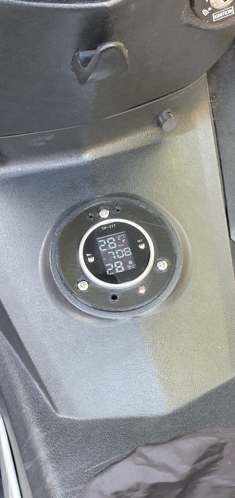

6. Reifendruckkontrollsystem mit Uhr

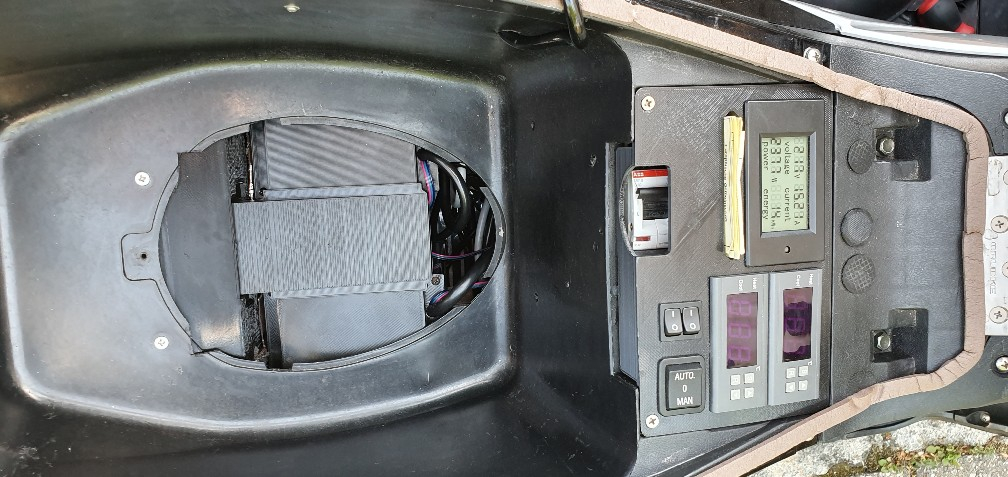

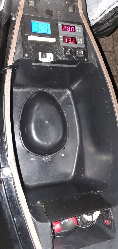

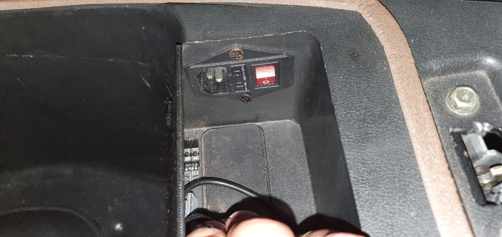

9. überarbeitung des "orig Batteriefach" mit Sicherungsautomaten, 230V Multimeter, 2x Temperaturrehelung (Controller Kühlen, Akku Heizen), Sicherung 12V, USB Buchse für Controller, 230V Schalter für jedes Ladegerät
10. neue LED Einsätze in den Hauptscheinwerfer mit 360° angeordneten chips. ist nur zum empfehlen!!!
3. Spannungswandler
erneuert auf 13.8V 20A und IP67 und befindet sich im oberhalb vom akku
4. Akku
5. Tacho
7. neue Michelin Bereifung
8. Tausch Bremsflüssigkeit auf silikonbasis (wartungsfrei)
- Dateianhänge
