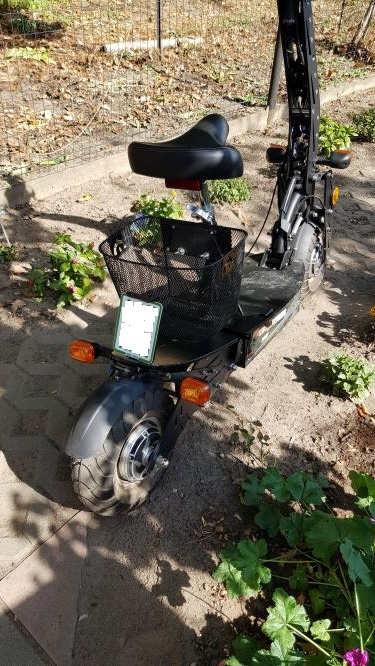

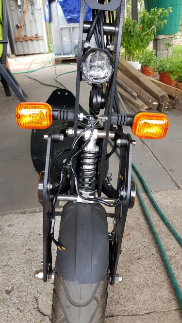

bin jetzt mit mein Evokung 4 fertig, die Blinker sind dran und der Einkaufskorb für kleine Sachen ist auch fest.

Wenn bedarf besteht, wie ich die Blinker verkabelt bzw. geklemmt habe, würde ich auch eine Anleitung erstellen, wie ich das gemacht habe.
Nachbauten dann auf eigene Gefahr.

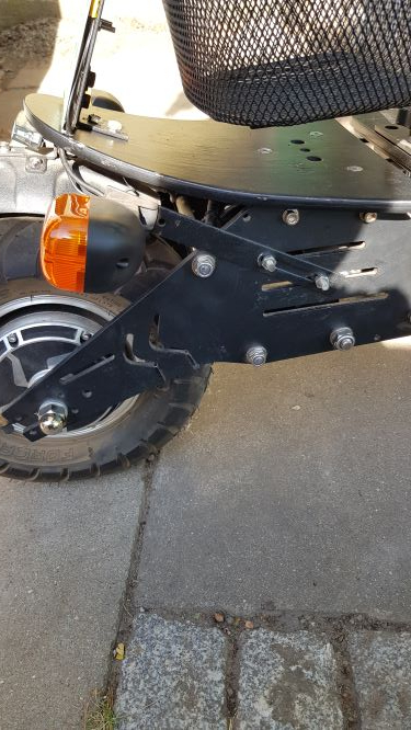

Die Federung vorn geht jetzt. Habe alle Schraube gelöst und WD 40 drauf und nur leicht angezogen (Edit) bitte den Nachfolgebeitrag von Alf lesen, kein WD 40 nehmen.
...Hinten weiß ich auch nicht.. ist für mich aber so ok.
