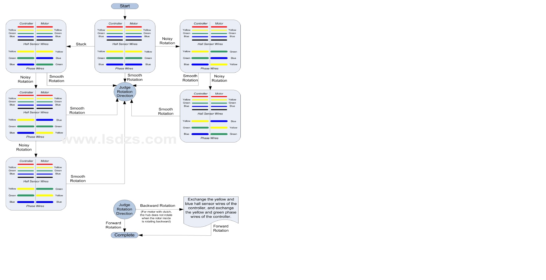

Die Hallsensoren zeigen dem Controller an, in welcher Stellung der Motor steht, es gibt drei Phasen am Motor, normalerweise gelb, grün, blau (dicke Kanel) und drei Hallsensoren, auch gelb, grün, blau sowie schwarz (Masse) und rot (+5V). Ohne die Hallsensoren geht nix. Falsch anschließen ist nicht schlimm, entweder läuft dann der Motor garnicht, oder er läuft falschrum.
Man schließt einfach erstmal alle Phasen und alle Hall-Leitungen Farbe auf Farbe an und probiert ob der Motor läuft. wenn nicht erst mal zwei Phasen-Leitungen tauschen, wenn das nicht hilft zwei Hall-Leitungen... am besten das hier nutzen:
Dein Motor scheint blau-gelb-weiß als Hallsignale zu haben, würde einfach mal anfangen und weiß auf grün verkabeln.
