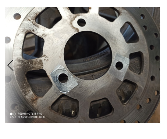

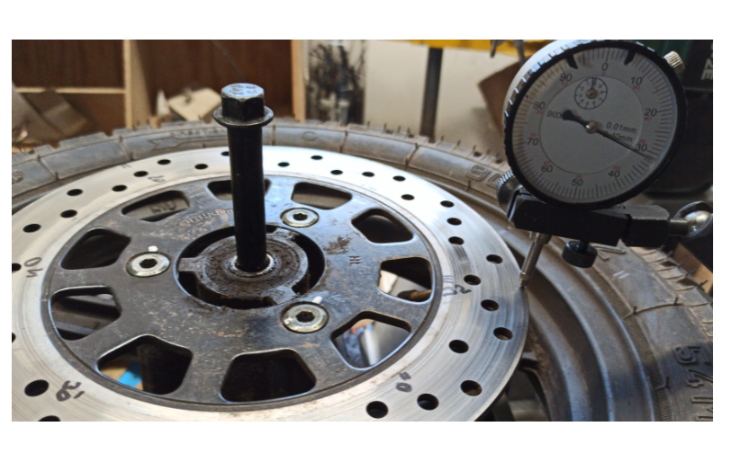

Eine Scheibe ist nie plan und die Auflage an der Felge sicher auch nicht. Die Fehler Summe ergibt den Schlag.
Hab die Scheibe in drei Positionen getestet und so die beste ermittelt. (Messuhr, im Bild unten der Lieferzustand mit der dummerweise ungünstigsten Position)
Danach die Scheibe unterfüttert mit 1 bzw 2 Lagen dünnem Alu Reparatur Klebeband. Montiert, gefahren, Schrauben kontrolliert und gesichert.
Ich bin von Haus aus kein Schrauber, fahre aber politisch unkorrekte UAZ und Landrover, da wird man dann automatisch dazu.
Seit 850 km kein Quietschen mehr. Etwas Rubbeln bei heftigen Bremsen ist noch da. Das kann man sicher auch noch
eliminieren, aber der Aufwand steht in keinem Verhältnis. Für mich ist das jetzt so ok.
Mit den Lärm-Heidenau K58 und ohne Magnet kann ich Vollspeed freihändig fahren.
Lässt man das machen, wird es toia.
Der Händler wird im Garantiefall, so es akzeptiert wird, einfach eine neue Scheibe montieren und hoffen.
Ich kann mir nicht vorstellen, dass NIU außer der Scheibe etwas vergütet.
Gruß vom Kaputten.

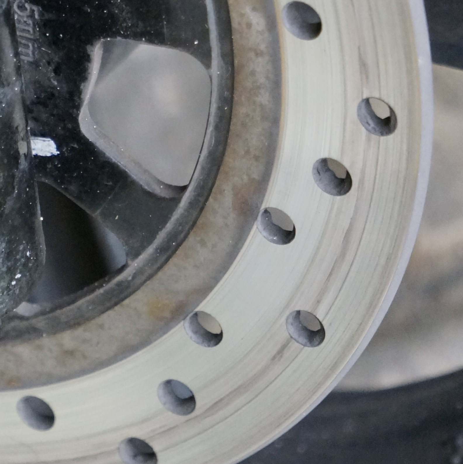

Nachdem ja schon der Bremssattel getauscht wurde, haben wir nun noch eine neue Felge und eine neue Bremsscheibe verbaut.
Geändert hat das nix!!! Mein NIU quitscht wie sau!
Mir ist aber aufgefallen, dass von der Bremsscheibe die gerade drin ist, das Laufbild auf eine nur 70%tige Nutzung hinweist!
Daher mal folgende Fragen:
1.) ist das bei euch auch so? Auf den entsprechenden NIU Bildern sieht es jedenfalls nicht so aus!
2.) Kann man die Postition der Scheibe zum Bremssattel in der Höhe einstellen? Ich habe da nix gesehen.
Vielleicht kann ja ein N1 Besitzer mal sein Bremsscheiben-Bild posten. ;)

Das Bremsbild bei DEFEKTER ist auf jeden Fall ein anderes. Er hat einen Pro.
AkkuSchrauber
Re: Bremse quietscht!
Beitrag von AkkuSchrauber »
Ach, das ist dir also auch aufgefallen? :P
ich habe auch andere Niu Bilder vergrößert und da ist es i.d.R. besser, als bei mir. Nur sehe ich nicht, wie man das ändern sollte. Eine vertikale Verstellung des Bremssattels habe ich nicht gefunden.

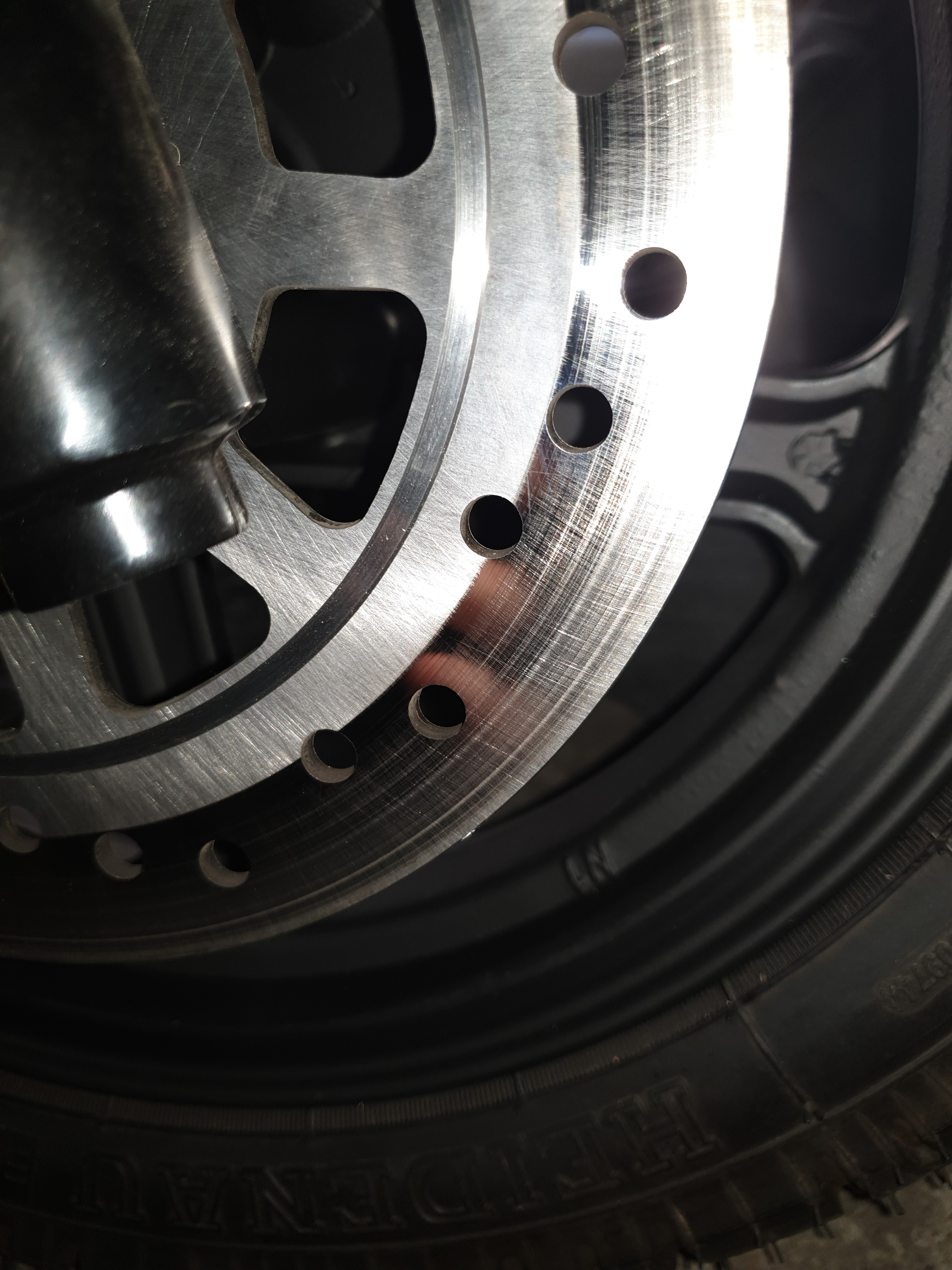

blackblade
Beiträge: 324
Registriert: Fr 10. Aug 2018, 20:35
Roller: Silence S01 connected
PLZ: 12xxx
Wohnort: Berlin
Beitrag von blackblade »
Bei mir sieht es nach knapp 16000km so aus:
