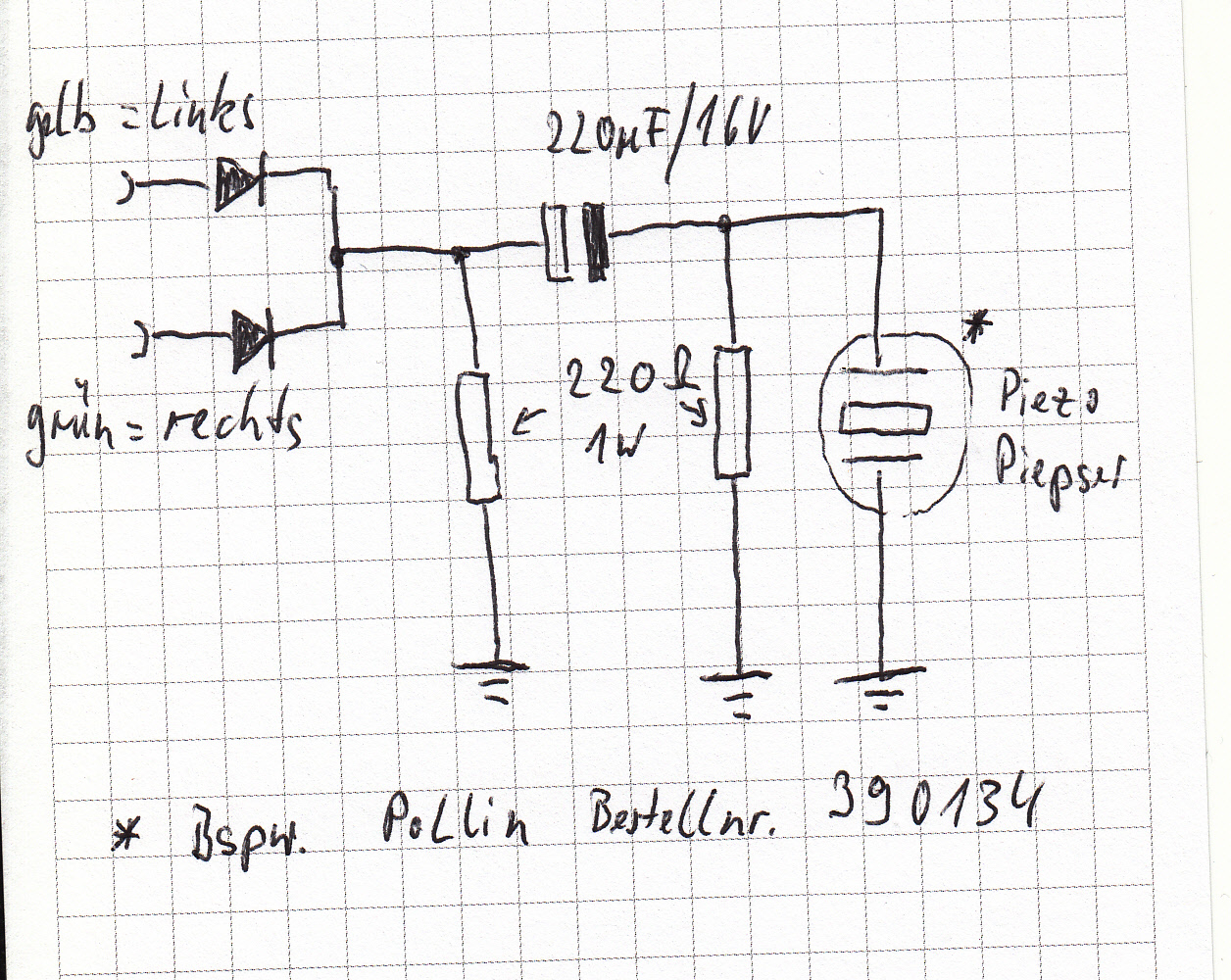

Ok, dann hier mal schnell eine Skizze vom "Ping"
Die Dioden sind Standard 1N4001 oder 1N4007. Beide Widerstände ca. 220 Ohm / 1W. Als Elko habe ich einen 220µF eingesetzt und als Piepser kommt ein 0,73€ Piezo-Summer von Pollin zum Einsatz.
Die Bauteilwerte ergaben sich aus dem Inhalt einer meiner Grabbelkisten und man kann das sicherlich noch optimieren
aber mit der gefundenen Dimensionierung ist der Piepser auch noch laut genug, dass man ihn unterm Helm gut hört.
Wenn man mit den Bauteilwerten (Widerstände / Elko, bspw. 470 Ohm (1/2W) und 47µF) rumspielt, kann man sich den Sound auch noch personalisieren.
Lässt man die Widerstände weg und brückt den Elko, dann hat man den typischen LKW-Rückwärtsfahr-Sound, der viel zu laut und nevig klingt.
Ich hab' bei mir das ganze direkt unter dem Tacho-Modul eingebaut und den Piepser mit Heißkleber befestigt.

- jeff-jordan
- Beiträge: 1123
- PLZ: 6...
Re: Classico Li - Blinker Sound ändern
Also das verkabelte Relais beim Classico 2020 (ab 05/2020), das unter'm Tacho vor dem Scheinwerfer liegt, ist tatsächlich das Blinker-Relais. Rein elektronisch, ohne Klick- oder Pieps. Wenn Du das abklemmst, dann blinkt die Kiste einfach nicht mehrZickZack hat geschrieben: ↑Do 17. Sep 2020, 13:21Hallo...Ich habe gerade die Tachoabdeckung abgeschreubt bei meinem Classico 2020 ist da zwar ein Relais drin und auch verkabelt...aber es gibt keinen Muks von sich...habe dann noch zwei kabel gefunden die einfach so an einem Stecker sind und nirgend angeschlossen sind...kann mir bitte jemand sagen ob die beiden Kabel irgend einen zweck erfüllen...Sorry...ich kenne mich weder so gut mit elektrik noch mit Foren aus...Beste Grüße ..Ben
Bzgl. der Stecker: Ja, da nicht unbedingt alles angeschlossen. Hat evtl. etwas mit der nicht vorhandenen Alarmanlage bei der "Sonderedition" zu tun.
