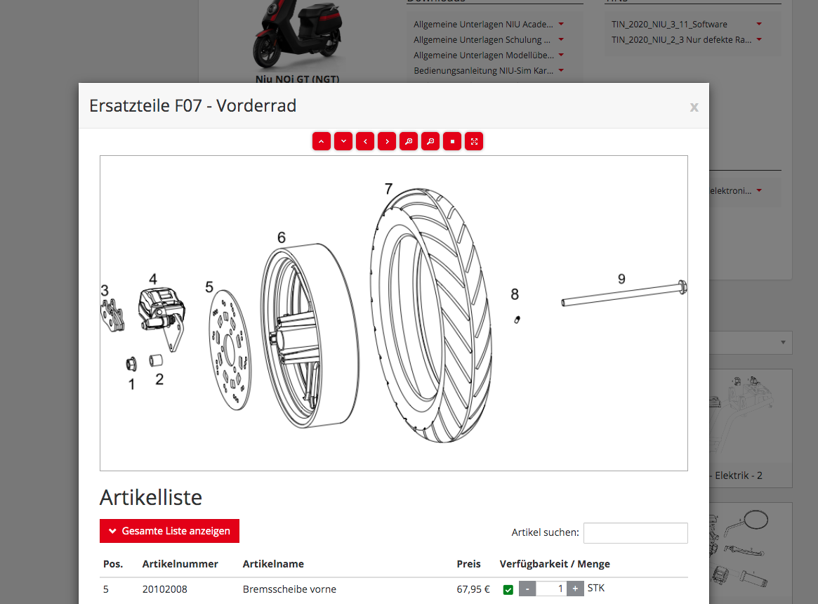

Wie du ja auf dem screenshot siehst, ist die Bremsscheibe lieferbar. Das ist sie seit Mai durchgehend. Auch für Garantiefälle.

Liegt wohl am Händler, der verkauft lieber Fahrräder und Pedelecs. Hats nicht so mit dem "after sales service", schade !
Wenn schon E-Mails nicht beantwortet werden, das sagt viel aus. Ich wollte das junge Team schon unterstützen. Falls ich das N I U Krad bestelle, dann woanders. Falls bald lieferbar, oder doch ne ZERO !
