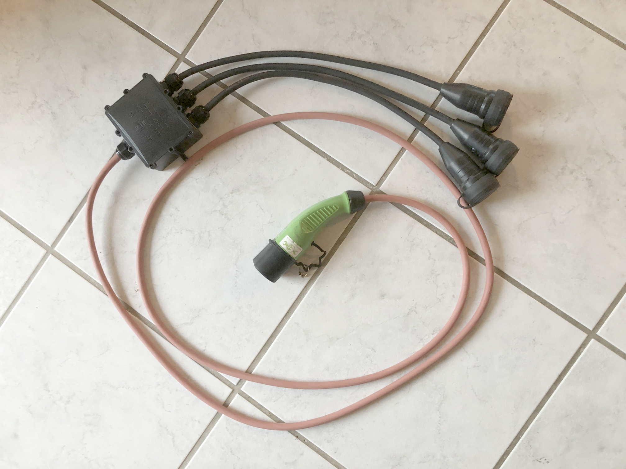

Meine allwettertaugliche "Medusa Typ2-3xSchuko Adapterspinne" ist jetzt fertig. Ausgangspunkt war mein bewährter einphasiger Evalbo Typ2-Schuko Adapter. Dessen Typ 2 Stecker ist jedoch voll belegt mit den Pins, so dass ich nur 3 weitere Ersatzpins für die angeschlossenen L1, N und den vorn unisolierten PE von Evalbo nachbestellen musste, in der 2,5mm² Version wie schon dort verbaut.

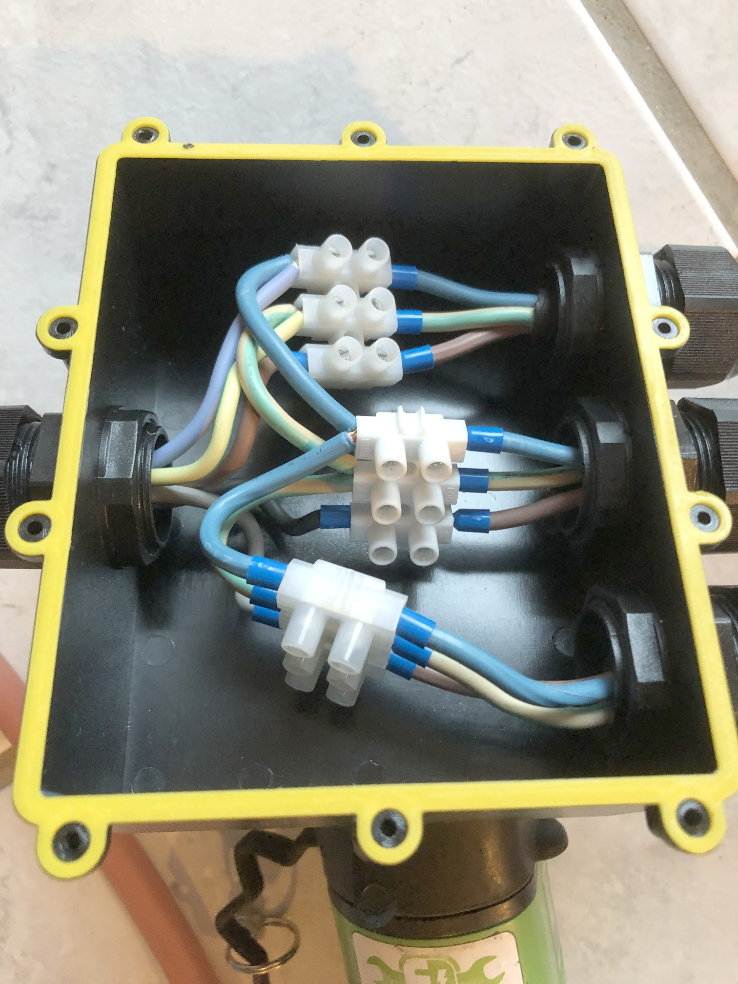

Im Verteiler siehts zwangsweise nach Gewürm aus: Oben ist Phase L1 sowie direkt der blaue Neutralleiter und der gelb-grüne PE Leiter angeschlossen, und N und PE mussten dann Daisy-Chain-mäßig zum Phase 2 (mitte) und Phase 3 (unten) Abgang springen, weil maximal zwei 2,5mm Kabel in eine Lüsterklemme gehen. Alle einzelnen 2,5mm² Enden sind mit Aderendhülsen geschützt. 2,5mm² sind schon ganz schön zäh in der Enge der Schukokupplungen
Wirklich kritisch war nur der PE Kontakt im Typ 2 Stecker, weil er nur für 2,5mm² ausgelegt ist, aber zusätzlich die Masseanschlüsse der 2 Pilotpins aufnehmen muss. Hier musste ich die Aufnahme auf 3mm Ø aufbohren, um den fetten PE und die zwei Signalkäbelchen gemeinsam rein und verkrimpt zu bekommen. Aber auch das hat nach viel Schweiß funktioniert.
Alles durchgmessen, i.O., dann runter in die Garage an unseren go-e Typ 2 Ladeziegel. Zwei Heizlüfter und die Heißluftpistole konnten so simultan versorgt werden, d.h. Funktion ist bestätigt.
Als nächstes muss dann ein möglichst voller Ladevorgang meiner möglichst leeren Zero 10,5kWh Batterie erfolgen, unter Nutzung von zwei Phasen: einmal für den 1,3kW Bordlader, und einmal für den externen 3,3kW TC Lader. Dabei muss ich mit der Temperaturmess-Laserpistole die Temperaturen speziell im Typ 2 Stecker, den Lüsterklemmen und den Schukokupplungen überwachen, um eventuellen Kontaktschwierigkeiten schnell auf die Schliche zu kommen.
Das sonderfarbene 5-polige 2,5mm² Kabel vom Typ 2 bis zur wasserdichten Verteilerdose ist Silikonisoliert und aus dem Saunabedarf, die schwarzen Medusa Kabel sind 3polige 2,5mm² Gummileitungen des Typs H07RN-F, und die Schuko IP44 Kupplungen sind Qualitätsbauteile von Brennenstuhl. Dort hat JEDE Verschraubung einen Messing-Gewindeinsert im Kunststoff - so wie sich das gehört. Noch besser: mit dabei war ein Warnhinweis bezüglich potentielle Lebensgefahr, Elektrofachkraft und den 5 goldenen Elektriker Sicherheits-Regeln:- Freischalten

Kennst du die Phasenverschiebung der beiden Lader? Mein e-maxlader hat nen cos phi von 0,7 induktiv, also locker 45° Verschiebung. Das deltaelectronicsnetzteil hat wohl ne pfc und macht 0,98 bis 0,99. Wenn ich die beiden falsch an zwei Phasen hänge, wird der N-Leiter warm. Schließt man sie richtig herum an, bleibt alles kühl.

Der TC 3,3kW Lader ist mit 0,99 cosPhi PFC gesegnet. Den on-board Lader muss ich noch messen, und dann das Thema Neutralleiter beim Probeladen genau beobachten. Vielleicht kriege ich sogar meine Strommesszange um den Haupt-Neutralleiter im Verteilerkasten, um solcher Überlastung besser gleich aus dem Weg zu gehen.

Der Test heute Abend verlief sehr erfolgreich
Neutralleiter hat sich kaum erwärmt, nur um ca. 10°C! Keine Hotspots in Steckern und Lüsterklemmen.
Und nach knapp einer Stunde Ladezeit waren 50% Akkukapazität wieder aufgeladen (habe nur von 45 auf 95% geladen). Der 3,3kW Lader auf L1, der 1,3kW on-board-Lader auf L2. Nur auf L1 ging die Phasenspannung etwas herunter gegenüber der unbelasteten Phase 3, auf L2 war fast immer Gleichstand mit der unbelasteten.
Primär wurden 4,84kWh aufgewendet, um sekundär ca. 4,75kWh in die Batterien zu pumpen. So lässt es sich gepflegt und zwar nicht schnell, aber doch zügig laden. Aber es ist schon ein Kabel- und Laderverhau, der dafür aufzubauen ist. Unbeaufsichtigt kann ich mir das nicht vorstellen an einer öffentlichen Ladesäule, weil der Zusatzlader schnell ausgesteckt und entwendbar ist.
