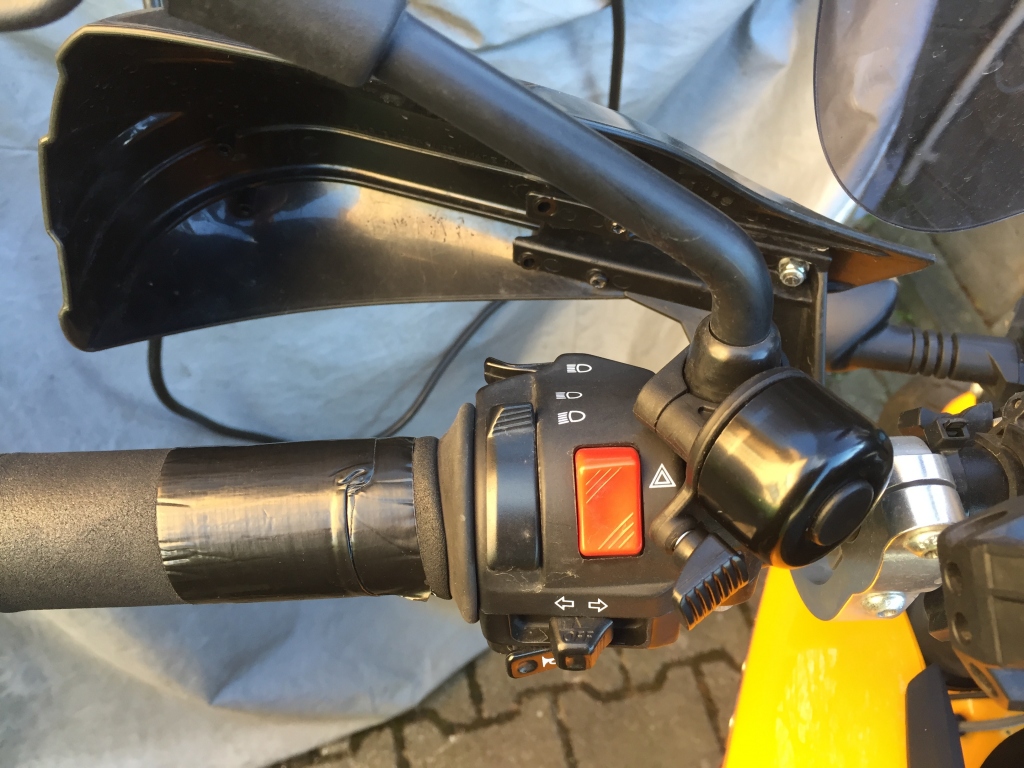

DAS ist mein Soundmodul für den beschriebenen Zweck, gern verbunden mit einem freundlichen "Hallo"

Ja...nein!
Fahrradklingel aus bestimmten Gründen nicht. Hier gibts viele Reitwege und viele Pferdebesitzer führen ihre Pferde hier aus. Eine Klingel ist nix....es kommt nicht selten vor, dass die Tiere scheuen. Und rufen, wie gesagt....da hören viele einfach weg. Besonders gerne die Nordic-Stalking-Grüppchen^^ Und ich hab auch keine Lust 30 mal am Stück "Hallo, hier komme ich!" zu rufen....dafür muss es eine technische Lösung geben.
