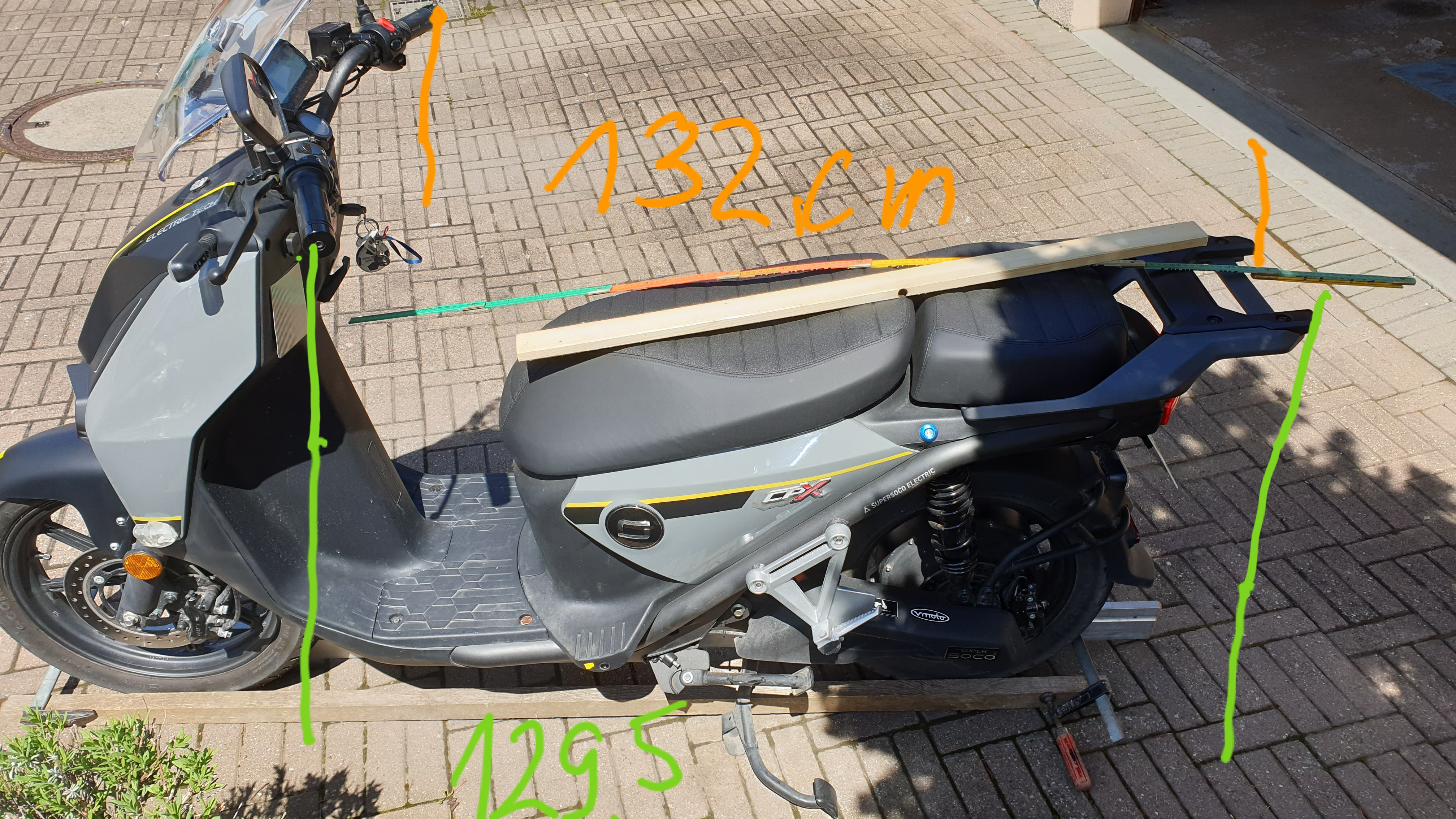

Will ich garnicht wissen, wie die das gemacht haben, wie geschrieben, glaube ich es erst, wenn nachgemessen. Heute Räder in Flucht gespannt, Und-? Siehe Bild.... Gemessen Inbus Lenker bis Spitze gepäckträger
Zudem ist der beschriebene Spalt rechts unten bei mir auch vorhanden

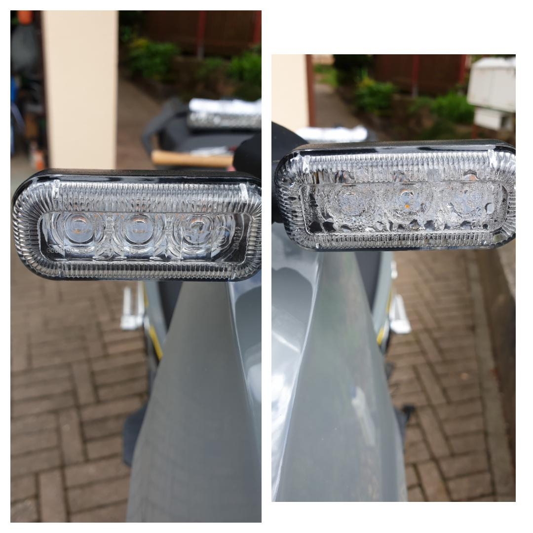

Zudem ist Wasser im linken Blinker vorne

Gut dass Du gemessen hast. Nun wissen wir dass alle CPX den gleichen schiefen Lenker haben, also ist die billigste Lösung eine korrigierte Lenkeraufnahme einzubauen, dafür braucht Vmotosoco nur seine Bohrvorrichtung korrigieren. Man kann natürlich auch die Bohrungen im Gabelbrückenrohr erweitern, was sicher teurer ist und die Freigabe von Vmotosoco erfordert.
Mein Händler wartet auf eine Lösung von Leeb.

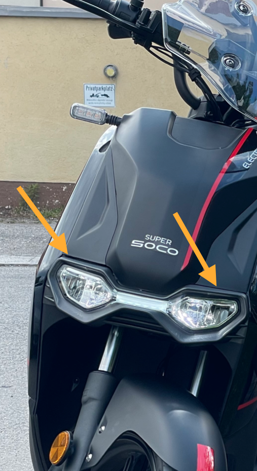

Ich habe meine CPX nun auch seit gestern.
Fender ist von hinten gesehen recht gerade. Spaltmaße des Trittbretts sind einwandfrei.
Aber der Lenker ist auch leicht verdreht. Und der Scheinwerfer oder die Abdeckung darüber sitzt schief, siehe Foto anbei. Die Spaltmaße sind unterschiedlich.
Ansonsten bin ich aber super zufrieden. In Verbindung mit der Förderung in München passt das Preis-/Leistungsverhältnis für mich sehr.
