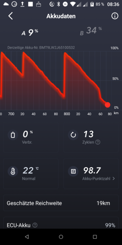

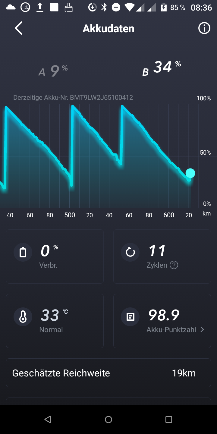

In letzter Zeit beobachte ich dass die Akkuanzeige in der APP die Ladezustände bzw. -verläufe für den Akku B nicht anzeigt bzw. nicht aktualisiert. So bin ich z.B. gestern nach eine Gesamtfahrstrecke von ca. 72km seit dem letzten Aufladen der Akkus zurückgekommen. Es wurde ein der Ladezustand 9% angezeigt, was eigentlich ja plausibel ist. Anzumerken ist dass sich auf den letzten Kilometern die Akkus viel schneller entleert haben als zuvor. Die Anzeige in der App für Akku A endet bei 880km, was auch der Gesamtfahrstrecke entspricht. Die Aufzeichnung für Akku B wurde jedoch seit über 200km nicht mehr aktualisiert ! Den Effekt hatte ich bereits vor einigen Wochen schon einmal. Kennt Ihr das auch ? Spinnt die App oder der Server in China ? Oder stimmt mit dem Akku etwas nicht; dem widerspricht natürlich dass die Anzeige im Roller ok ist.
