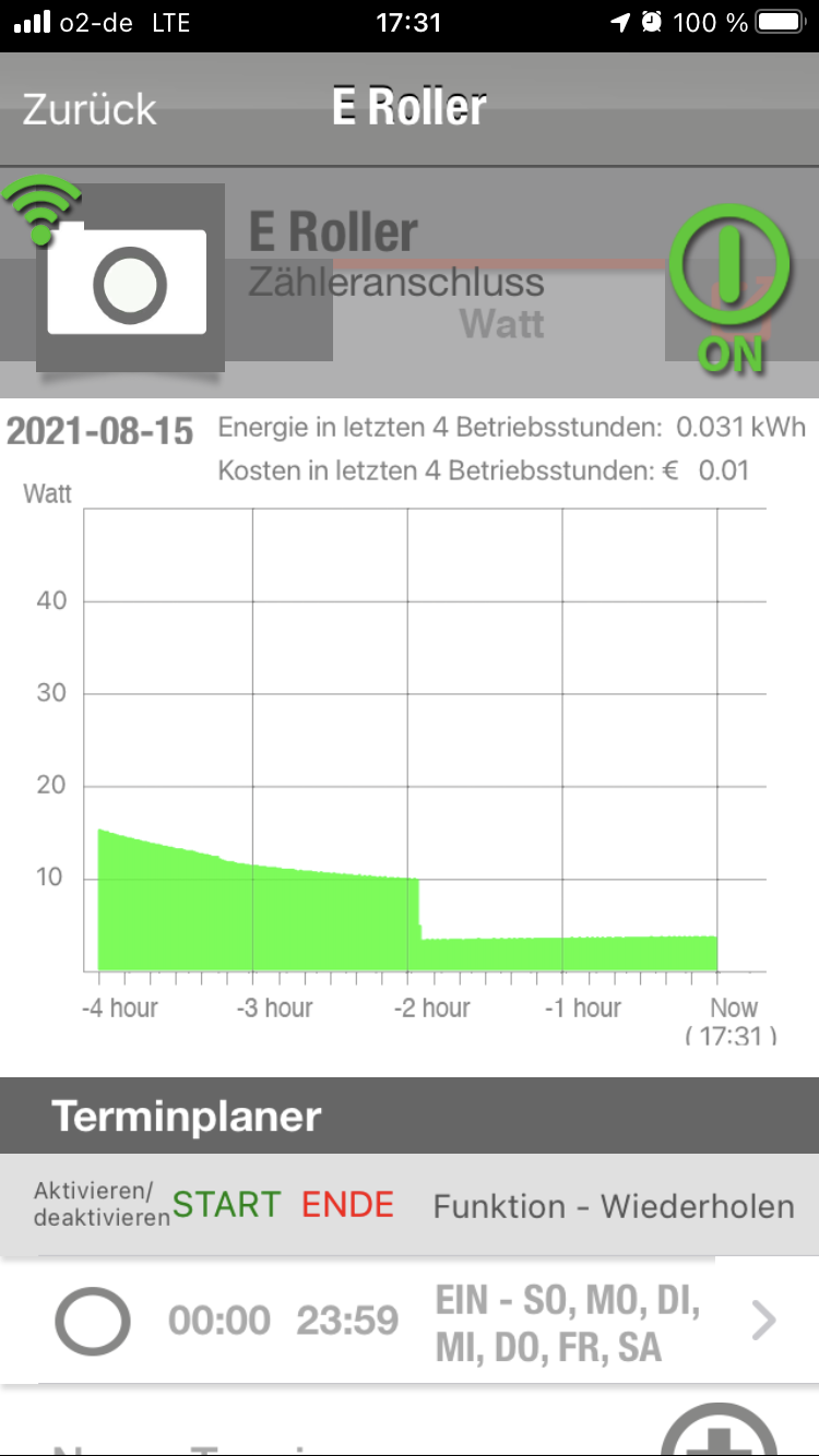

Da kommen keine ausschläge wie beim 26ah Akkublackblade hat geschrieben: ↑Sa 14. Aug 2021, 18:02Hallo Holger,
Deine Ladekurve sieht sehr seltsam in der Contant Voltage Phase aus. Da sollten keine Pulse sein, sondern ein flach auslaufende Kurve. Der Roller meldet die 100% bei etwa 50w Leistungsaufnahme des Ladegerätes. Danach kann man noch gut 2-4 Stunden das LG für das Balancieren dran lassen.
tom
Holger76 hat geschrieben: ↑Sa 14. Aug 2021, 16:20Also ich lade immer die vollen 100 % auf das wäre mir zu umständlich immer bei 80 Prozent aufzuhören das bringt dann ja nur noch eine Reichweite von 30 km bringt und das wäre bei mir das ich keine 3 Tage auf die Arbeit kommen würde (13km einfach)
Das mit dem balancieren sieht man gut auf dem Bild und das werd ich dem Akku auch weiterhin gönnen (26ah)

John_Doe
Re: wenn 100% geladen – wann sollte das Niu Ladegerät abschalten / grüne Leuchte
Der TE hat einen N1S aus 2019. Da geht die grüne Ladeleuchte m.W.n. nie aus!
Wenn die Leistungsaufnahme bei...
~4Watt liegt, ist das Balancing abgeschlossen.
~22Watt liegt, sind wir bei "grün". Also voll.
KlausHo
- Beiträge: 7
- Registriert: Mo 9. Aug 2021, 14:03
- Roller: Niu N1S
- PLZ: 12205
mein Akku hat bisher noch keinen Fehler gemeldet! Mein urspr. Problem war, dasss mein Ladegerät nach Erreichen der 100% Ladung nicht gleich von rot auf grün gesprungen ist sondern Std späer - aber das haben wir ja geklärt
Ich werde bei meinem nächsten Termin beim Niu-Händler Anfang Sept den Techniker bitten, dass sie den Akku checken (wie techsoz schreibt: Akku einfach mal beim Händler mit H1 auslesen). Leider weiss ich auch nicht, wie ich die Akku Spannung des Niu messen sollte und hätte auch echt die Sorge, dass ich da was kaputt mache. Das lasse ich dann lieber auch den Händler machen.
@ John_Doe
du schreibst "... Der TE hat einen N1S aus 2019. Da geht die grüne Ladeleuchte m.W.n. nie aus.. "
Ja mein N1S stammt von 2019. Wie kann ich nun sicher sein, dass ich ein Modell habe, bei dem die grüne Ladeleuchte nie ausgeht?
Du schreibst weiter: ".. Wenn die Leistungsaufnahme bei 4Watt liegt, ist das Balancing abgeschlossen .."
Demnach wäre das Balancing bei mir bereits seit Tagen abgeschlossen... Allerdings bleibt der Ladestrom nicht konstant bei 4 Watt sondern pendelt permanent im 0,2 Sek.-Takt zw. allen möglichen Werten im Bereich zw 2,6 und 5,4 Watt umher. Ist das Balancing bei meinem Akku nach deiner Sicht dann trotzdem abgeschlossen?
VG Klaus
