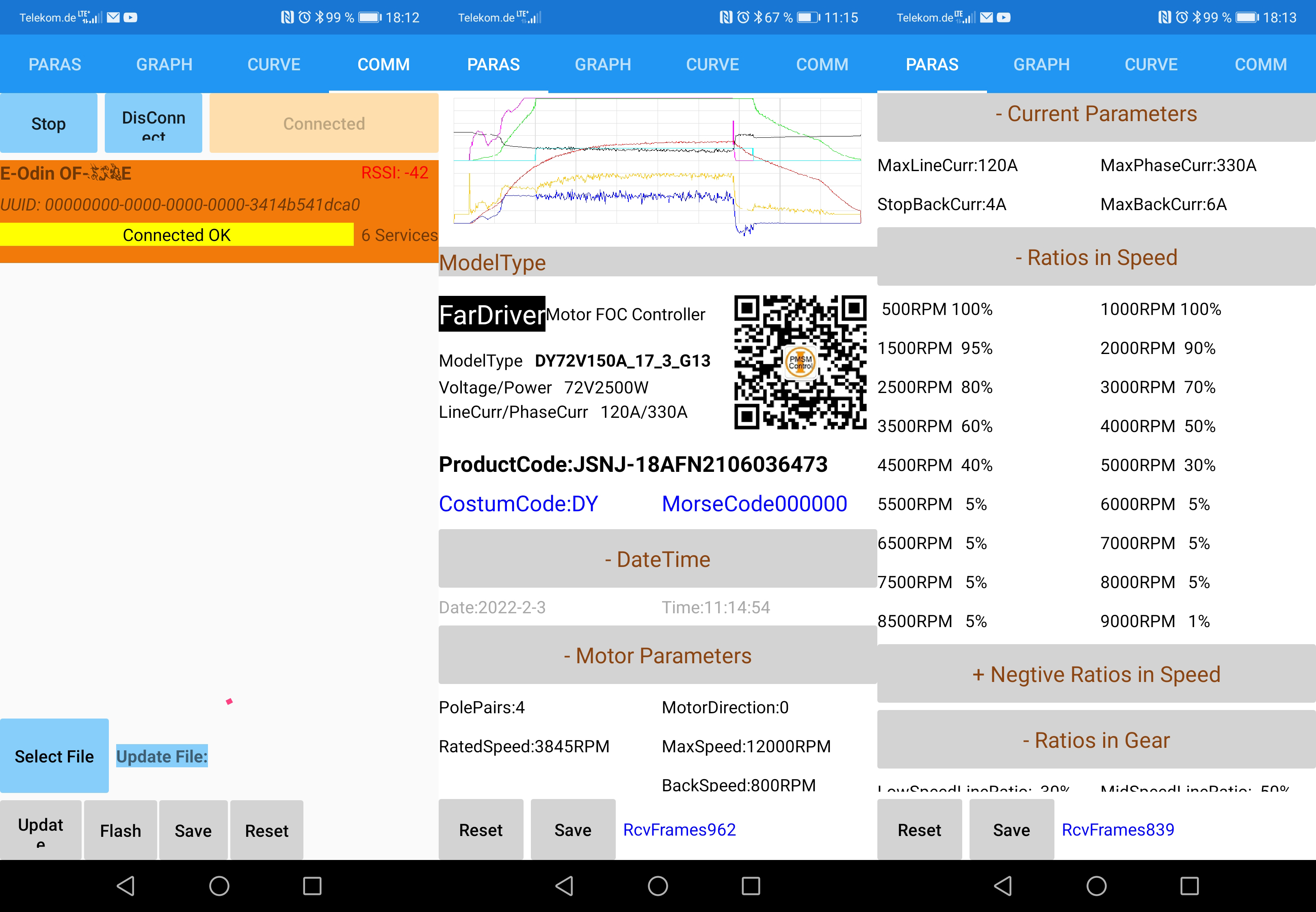

@CityTwister 4.0:
Am 19. hast Du dann auf der Seite 35 geschrieben, dass nur das original BLE Modul aus China läuft.
Nun, mittlerweile habe ich ein preiswertes HM-10 BLE Modul* so konfiguriert, dass es zumindest mit Einschränkungen in Verbindung mit der MotorNet App (Android) läuft.
Gegenüber dem Original-Interface, ist es jedoch nicht möglich Änderungen dauerhauft abzuspeichern (es gibt bei "SAVE" auch kein Bestätigungsbeep vom Controller).
Interessanterweise sind die Änderungen während einer Session jedoch wirksam... aber nach dem Aus- und wieder Einschalten des E-Odin's wieder weg.
Trotzdem wird das Teil wahrscheinlich permanent in meinem E-Odin eingebaut, damit man mittels Smartphone direkt die "Realtime-Betriebsdaten" (Drehzahl, Temperatur, Akku-Spannung etc.) einsehen kann.
*) Für die Elektro- & Mechatroniker hier: Baudrate mittels AT-Befehl auf 19200 setzen, die UUID-Charakteristik auf 0xFFEC und den Namen nach eigenem Gutdünken vergeben (bei mir E-Odin + Kennzeichen).
Achtung: Vorsicht mit billigen HM-10 Kopien, insbesondere direkt aus China bestellte AT-09 oder BT-09 Module, die haben meist keine Firmware drauf, welche die AT-Kommandos zum Konfigurieren unterstützt.
Nachtrag:
Ich hab' den E-Odin und die MotorNet App mal auf dem Montageständer (hab' ja keinen Hauptständer mehr) laufen lassen.
Wenn die App 2700 RPM anzeigt, sind am Tacho 54 km/h abzulesen. Das lässt darauf zurückschließen, dass unser E-Odin einen Motor mit 24 PolePairs (eigentlich Coil-Pairs) hat. Bei einer "Rated Speed" von 3845 RPM entspricht das 75 km/h. Die 100+ km/h schafft der E-Odin daher nur aufgrund des Field-Weakenings vom FarDriver Controller.
