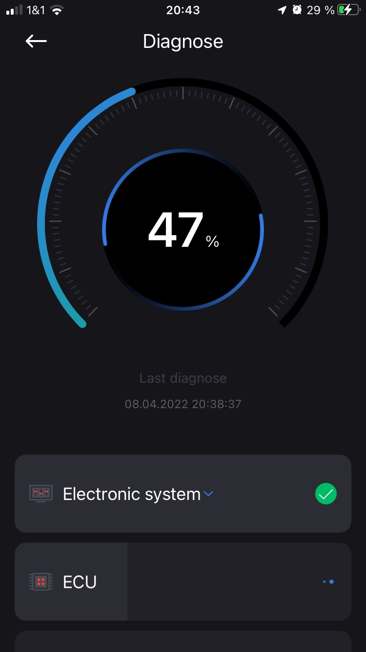

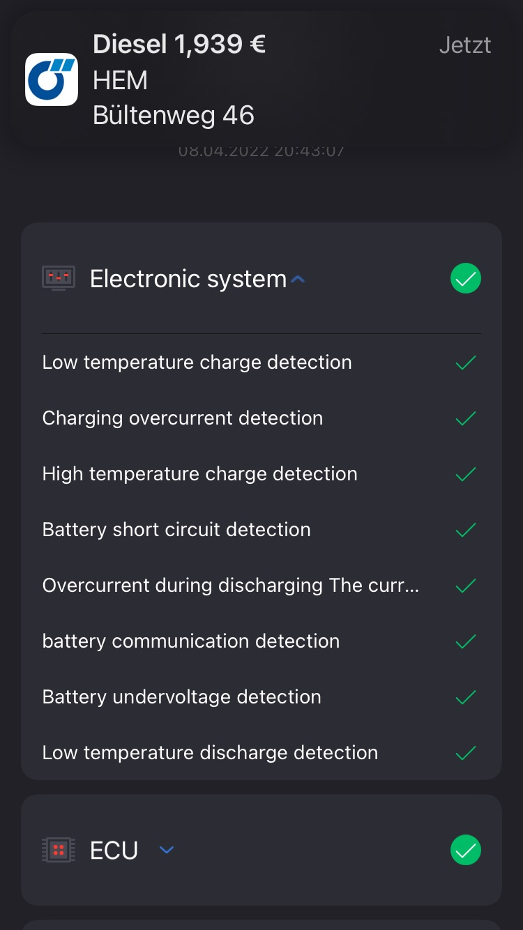

So ist es auch bei mir, angeblich bis 2023 Laufzeit der SIM. Ich schätze, da hat vMoto den SIM-Anbieter nicht bezahlt oder der Roamingpartner hat ein Problem und der Service wurde deswegen eingestellt oder so was. Ich hab mir jetzt bei Vodafone eine Prepaid-SIM ohne Grundgebühr bestellt (3ct/Megabyte, sonst keine Kosten), die wird da eingebaut und dann ist hoffentlich gut. Werde berichten wenn die SIM eingebaut istAhnungsloser Mitleser hat geschrieben: ↑Do 14. Apr 2022, 09:39Bei mir meldet die App leider auch nichts mehr zurück. Zwar kommt kein Verbindungsgehler aber:

Bei mir hat die SIM-Karte von meinem Tablet funktioniert, also kein SIMlock.
