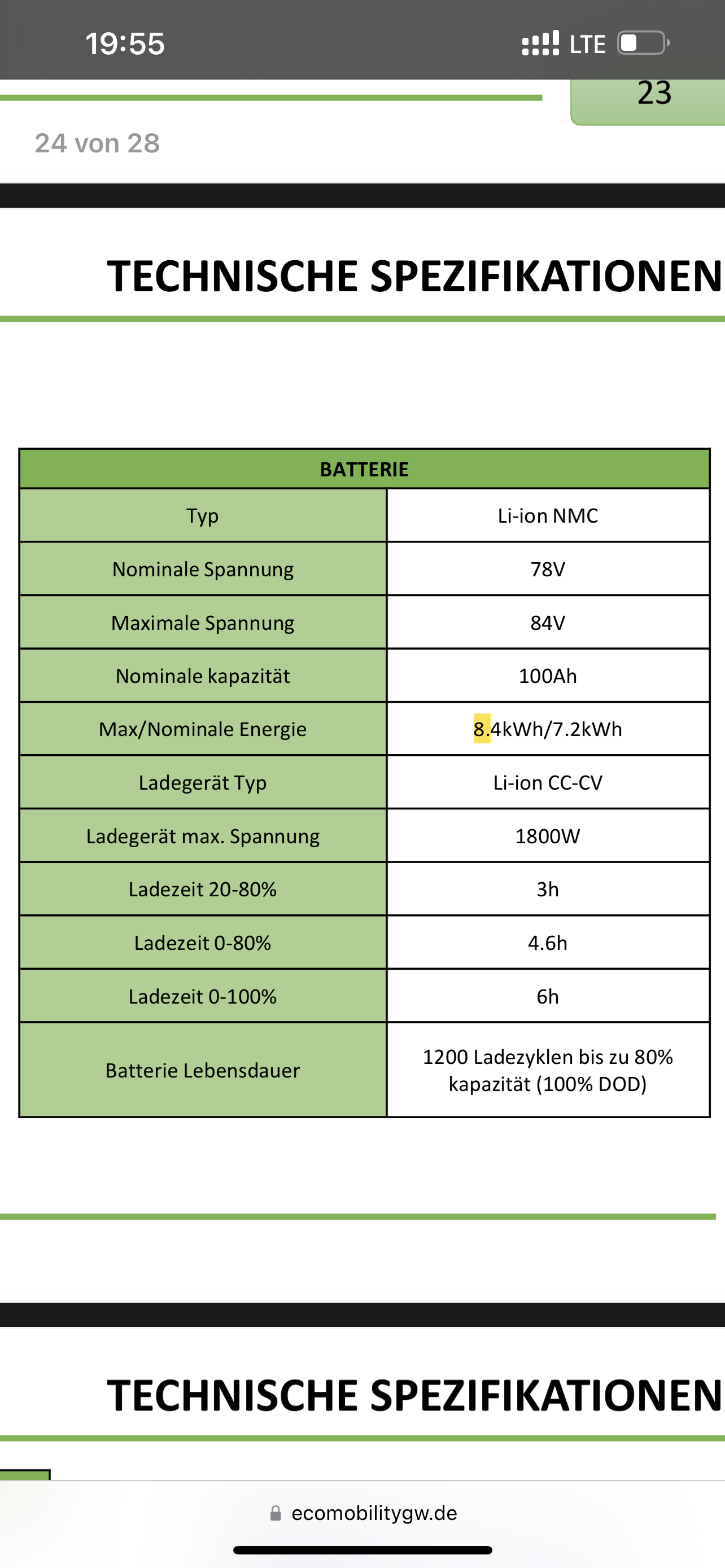

Ich überlege mir die e-Odin mit 130ah zu kaufen.
Dazu folgende Frage:
Wird der Akku jeweils zu 100% aufgeladen oder wird wie bei Elektroautos auch eine Nettokapazität angegeben.
Meine Alternative ist der e-Fun Tiger mit einem 7,2 kWh Akku.
Dieser hat laut Datenblatt (siehe Anhang) 8,4kWh und wird somit nie voll aufgeladen, sodass hier mit einer deutlich höheren Lebensdauer gerechnet werden.
Ist es bei der e-Odin ähnlich?

Die nominelle Netto-Kapazität des 100Ah Akkus beim E-Odin ist 7.2kWh.
Ich weiß nicht, ob überhaupt schon eine 130Ah Version ausgeliefert wurde (versprochen wurde da hingegen jede Menge).
Da der Akku, dank des BMS, nie in den kritischen Bereich entladen wird (das BMS sorgt dafür, dass die Spannung je Zellen-Strang nicht unter 3.3V fällt), liegt die Brutto-Kapazität des Akkus höher. Die 8.4kWh könnten da gut hinkommen.
D.h. auch beim E-Odin wird dafür gesorgt, dass der Akku geschont wird.
Die Angaben von ecomobilitygw.de sind aber trotzdem Grütze.
1. passt die "nominelle" Spannung und die "maximale" Spannung bei LiIon-NMC Akkus nicht zusammen. Das muss daher 72V & 84V heißen.
2. Ist eine Ladegerät max. Spannung Angabe in Watt Blödsinn. Eine elektrische Spannung wird immer in Volt angegeben. Wahrscheinlich ist mit den 1800W die max. Leistungsaufnahme gemeint.... was den Rückschluss darauf zulässt, dass das Ladegerät höchstwahrscheinlich 20 Ampere liefert.

Das die Angaben "Grütze" sind ist mir klar.
Die Angaben sind jedoch wahrscheinlich aufgrund einer fehlerhaften Übersetzung nicht korrekt.
Mir geht es darum, ob es für die Odin offizielle Angaben zur Netto- und Bruttokapazität gibt.
Bei Elektroautos ist dies ja mittlerweile bei vielen Herstellern Standard

die Art der Fragestellung lässt darauf schließen, dass Du an die DAYI ODIN Qualitätserwartungen stellst, die das Fahrzeug ggf. nicht erfüllen wird.
In diesem Preis-Segment werden die Fahrzeuge mit der vom Akku-Zellen-Hersteller angegebenen Brutto-Kapazizät angegeben,
die im Labor bei 25°C für die vollständige Entladung der Zellen von 4,2 Volt auf 2,5 Volt ermittelt wurde.
Wenn man Glück hat und die Zellen sind aus einer guten Charge, mag der angegebene Wert im Neuzustand erreicht oder sogar etwas überschritten werden, obwohl die Entladung im Fahrzeug nur bis 3,0 Volt erfogt (Notreserve zum Überleben des Akkus bis zur Wiederaufladung).
Meist wird der real nutzbare Wert aber eher unter der Prospektangabe bleiben. Das BMS in der ODIN ist offenbar auch keine besondere Konstruktion und lässt wohl zu, den Akku zu nutzen wie er ist. Dass ein zusätzlicher Teil der möglichen Kapazität elektronisch zurückgehalten wird, um über den Alterungsprozess des Akkus gleichmäßige Reichweiten anbieten zu können, kann ich mir jedenfalls bei der ODIN nicht vorstellen.
Da wird es wie üblich so sein, dass die Reichweite mit den Jahren der Akkualterung (ohne elektronische Kompensation) abnehmen werden.
