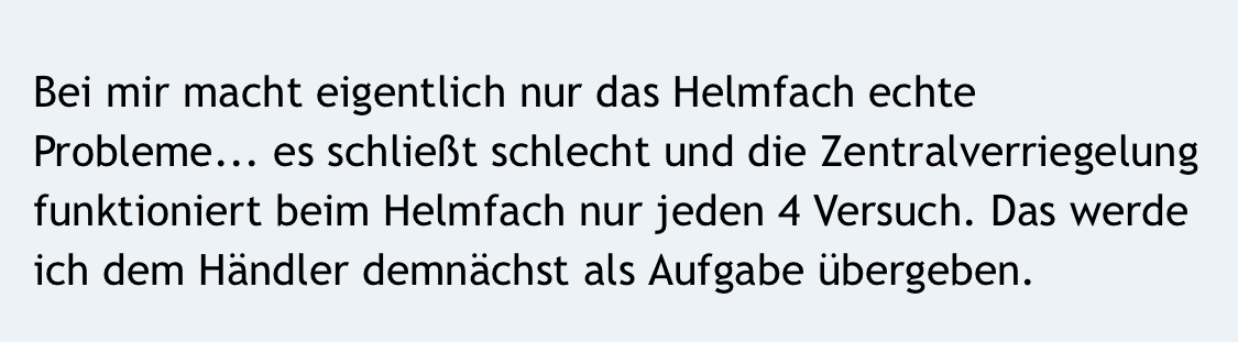

Re: Mängel und Problemlösungen CE 04
Helmfach
Das Thema mit dem Helmfach wurde mir jetzt erklärt. Der Taster zum Öffnen betätigt einen kleinen Motor, welcher das Fach entriegelt.
Wenn man den Roller abstellt und das Lenkradschloss direkt abschließt, kann es passieren, dass sich das Helmfach trotzdem noch öffnen lässt.
Der Roller braucht ein paar Sekunden, um alle Steuergeräte herunterzufahren. Erst wenn dieser Prozess abgeschlossen ist, ist der Taster Stromlos und das Fach verriegelt.
Als Indikation dafür, kann man den Ventilator im Handyfach verwenden. Wenn der Ventilator ausgeht, sollte das Helmfach sich auch nicht mehr öffnen lassen.
