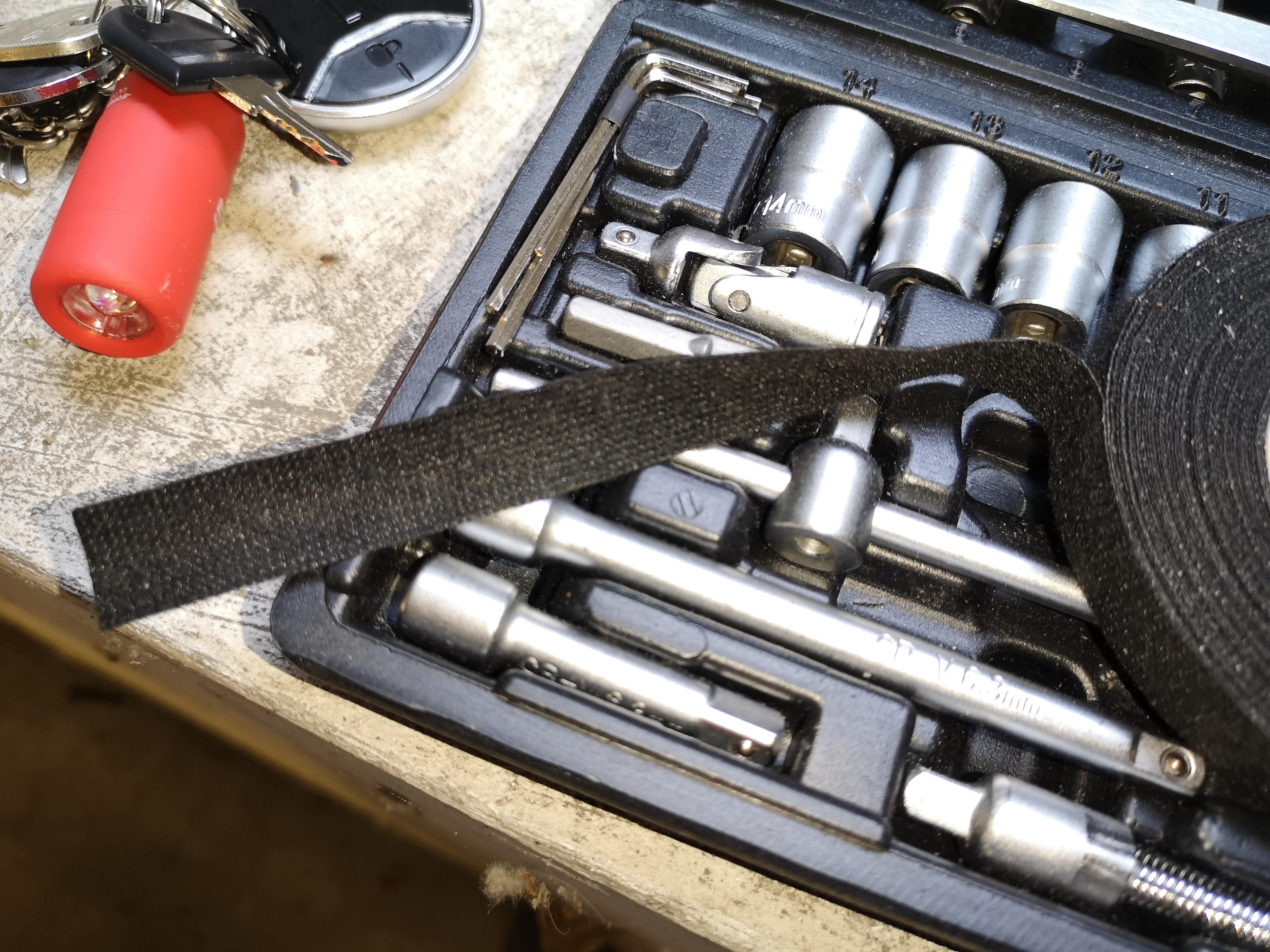

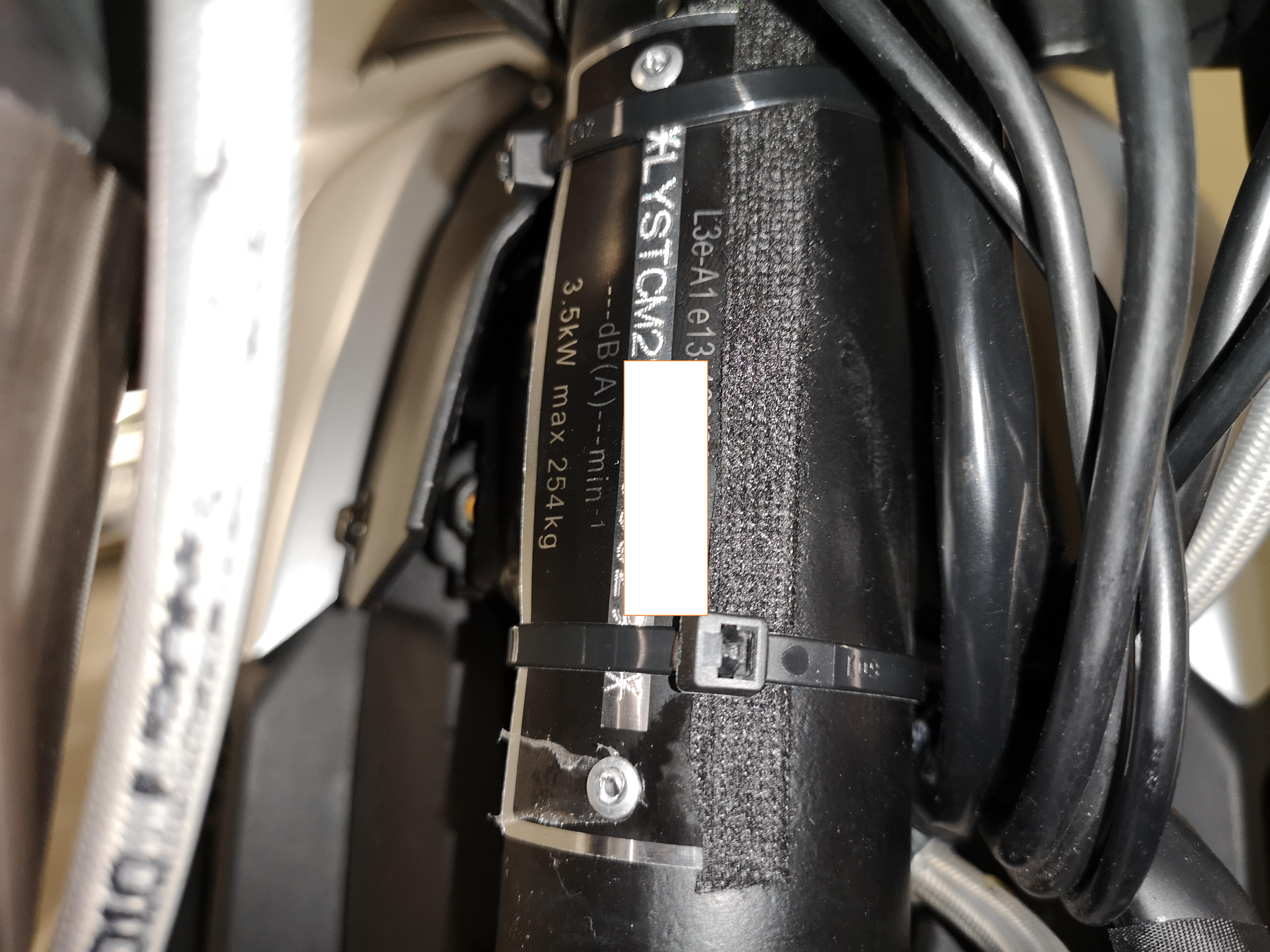

Auch wenn bei mir nocht nichts sichtbar ist, dass die Kabel angefriffen sind, habe ich es präventiv mit KFZ-Klebeband gelöst, welches sehr "kuschelig" zu den Kabeln sein dürfte. Ebenso habe ich das Typenschild mit Kabelbindern an den Rahmen rangedrückt.
