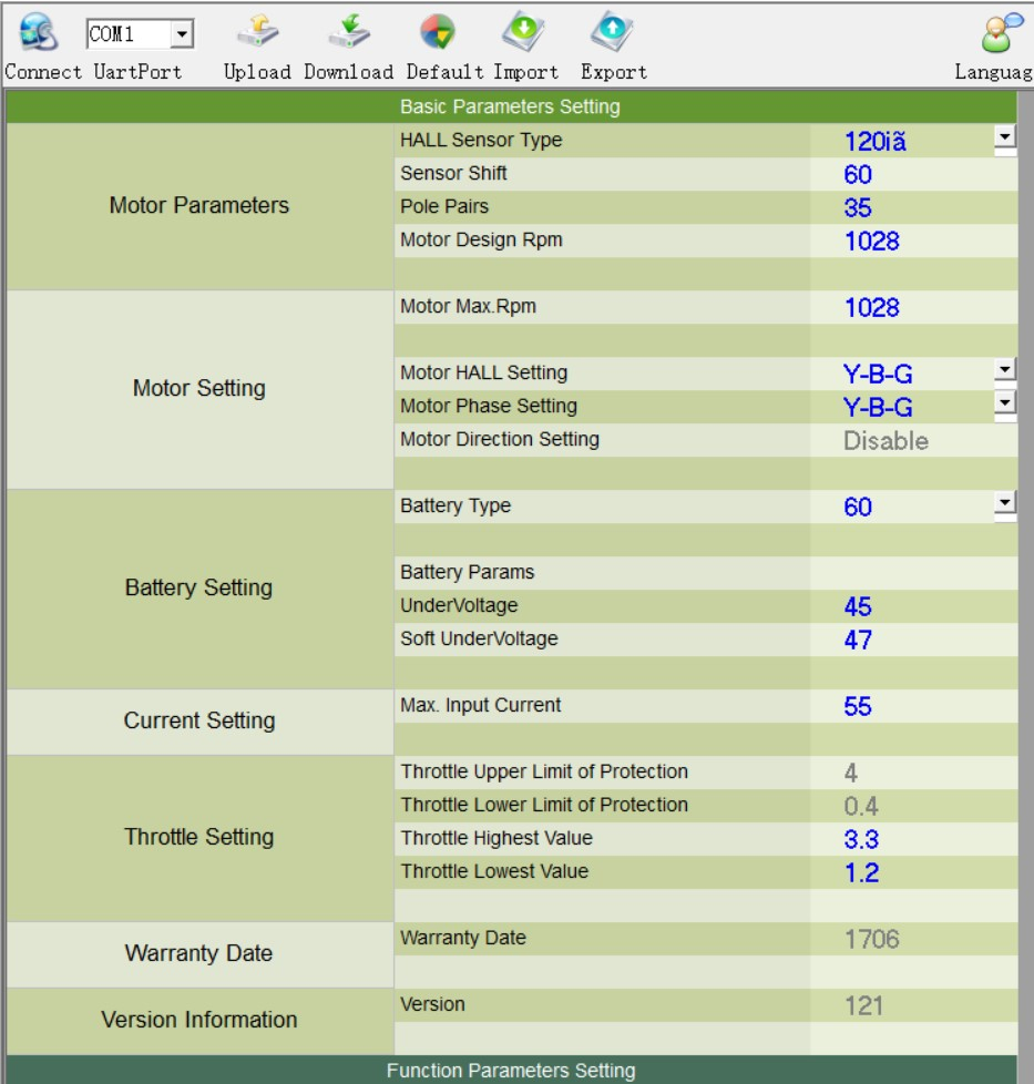

Die Polpaar-Zahl ist bei mir auch 28.
Kann ich die auch auf 35 und 900 Umin setzen?
Motor TYP JYX60V2204035 M40

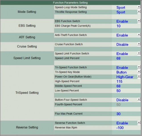

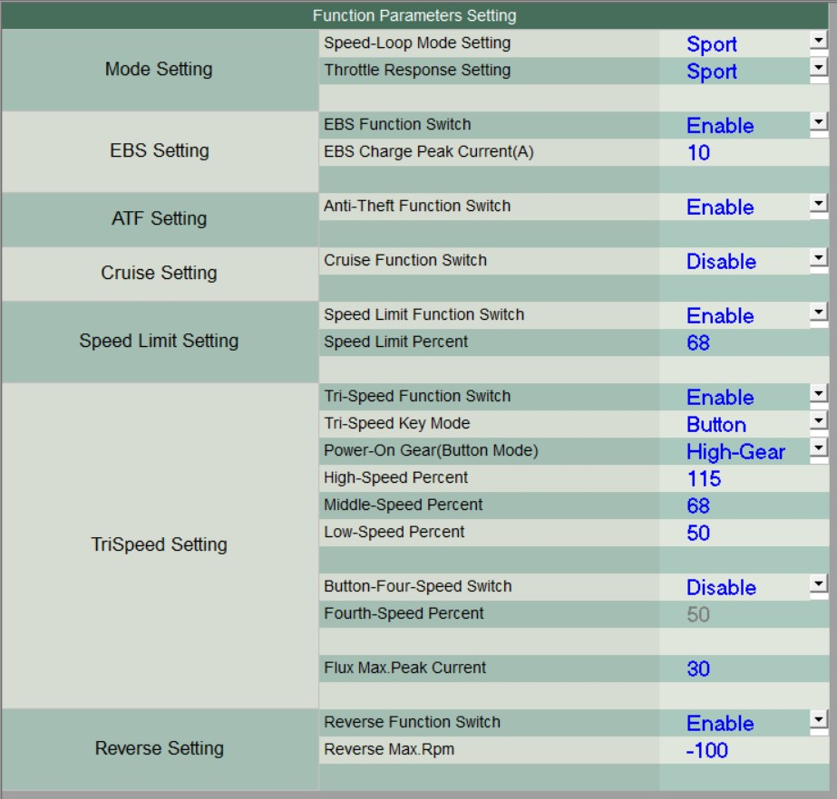

gundaf
- Beiträge: 41
- Registriert: Mo 4. Jul 2022, 08:59
- Roller: City Twister 6.0
- PLZ: 63***
Re: Programmierung Lingbo LBC006.555D
Das waren mal meine Einstellungen.
Aber Vorsicht das Max. Input current gerne bissi runter, falls es beim Fahrbetrieb stockt.
Mofa Mode als "45km/h" Variante, falls die Rennleitung kommt.
Viel Spass
Viel Spass
