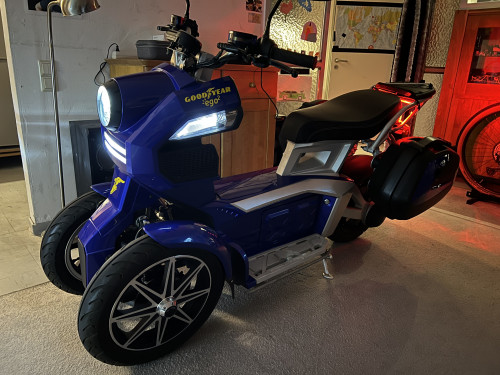

Kann man den Itank irgendwie entdrosseln?
Meiner fährt nach Tacho maximal 42-45.
Scheinen mir nur echte 40 zu sein.
Und der Anzug ist mager. Fühlt sich tatsächlich nach nur 1560 Watt an.
Im Tacho blinkt immer wieder mal “ECO”.
Was soll das bedeuten?

Ich habe gerade GPS gemessen:
Bei 50-60 % Ladung fährt er 42 km/h.
Bei 100% ist er schneller und schafft etwa 45 km/h.
Der Tacho ist ziemlich genau.

Hab Stoßdämpfer deutlich härter eingestellt. Ausbauen zuviel Aufwand. Muss man den halben Roller zerlegen. Und den Hauptständer abgebaut.
- Beiträge: 83
- Registriert: Mi 13. Nov 2019, 03:52
- Roller: Govecs Schwalbe L3e
- PLZ: 48155
- Tätigkeit: Privatier
Re: Doohan Itank gedrosselt?
Jetzt fährt er gut!
Er ist durch das härtere Einstellen des Dämpfers hinten etliche cm hoch gekommen.
Dazu sorgt der demontierte Hauptständer für ausreichende Schräglagenfreiheit.
So kann man vernünftig durch die Kurve!
Für das einstellen des Dämpfers müsst ihr die kleine Kunststoffschale vorne unter der Sitzbank los nehmen. (4 Inbus-Schrauben)
Darunter kommt ihr mit geeignetem Werkzeug an den Stoßdämpfer.
Den Hauptständer kann man einfach mit 2 Schrauben entfernen.
Der Seitenständer ist eh praktischer.
Und irgendwie fährt er jetzt auch Tacho 47! Wahnsinn! (Mit vollem Akku.)
Für den Preis ist das ganze dann voll ok.....
