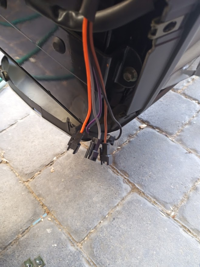

Hallo zusammen!
Ich bin seit einigen Wochen stolzer besitzer ein E-Roadster von Saxxx. Ich habe jetzt bald 500km auf die Uhr und bin super zufrieden! Was mich ein bisschen gestört hat sind die 45km/h (Tacho 47km/h) bei 95kg Eigengewicht. Damit hält man den Verkehr eher auf, als dass man "mitschwimmt".
Kurz vorweg... das Entdrosseln ist nicht erlaubt und die allg. Betriebserlaubnis erlischt! Auf "privaten" Gelände sicherlich kein Problem... zum Entdrosseln geht ihr wie folgt vor: linke obere Seitenverkleidung entfernen -> braunes Kabel mit Stecken zusammenstecken -> Verkleidung wieder anschrauben -> fertig! Ich fahre jetzt laut Tacho keine 47km/h, sondern ca 59km/h... zu eigenen "Sicherheit" habe ich einen Magnetschalter installiert, damit ich jederzeit auf dem "normalen" Modus umschalten kann.
Vll. hilft die Info dem ein oder anderen... weil ich habe mich dumm und dämlich gesucht ;)
Viel Erfolg 8-)

Hier mal ein Bild von den Steckern, wäre mal schön zu wissen welche die anderen Stecker haben und wie die Steckernorm heißt.

So ich hoffe man erkennt alles gut. Nachfolgend ein paar Bilder. Das besagte braune Kabel muss zusammengesteckt werden.
Ich habe das ganze jetzt mit einem Magnetschalter versehen. Sobald ich den Magneten abziehe läuft die Maschine wie geliefert mit 47km/h laut Tacho, sonst zwischen 57-59km/h. Bei 100% vollem Akku hab ich mit meinem Gewicht auch die 60km/h geschafft :o
