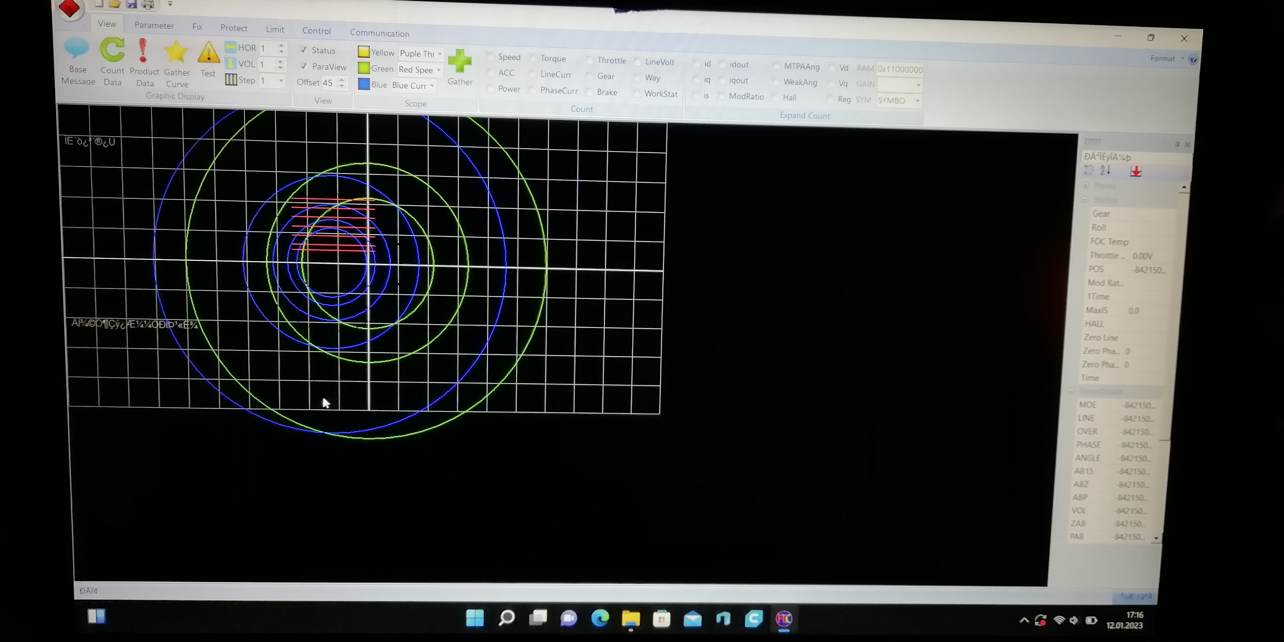

Ich habe mir aus der Verlinkung hier im Dayi Forum die Motorcenglish Software geladen. Wenn ich diese starte sieht sie aber wie hier auf dem Bild aus.
Ist das normal? Hab ich auf meinem Windows 7 Laptop und auf meinem Windows 11 Laptop versucht, bei beiden gleich.
Einen Adapter hab ich noch nicht, die Einzelteile sind aber bestellt.
Ich weiß auch noch nicht welcher Controllertyp usw. verbaut ist, welche Verkleidung muss ich hierzu denn entfernen?
Funktioniert die Software mit den unterschiedlichen Controllermarken oder nur mit dem fardriver?

@ Zimmermännche:
Ja, das passt schon. Aber die Software funktioniert nur zur Kommunikation mit dem Fardriver Controller.
Bei mir sitzt der Controller auf einer Stahlplatte, die ein paar cm über dem Akku, zwischen den Rahmenstreben, eingeschweißt ist.
Wo der Controller nun bei Dir sitzt, kann ich natürlich nicht sagen.... zumal bei Dir da ja auch noch das Ladegerät irgendwo verbaut ist.
Bei den älteren E-Odins ist irgendwo ein 4-Pin Julet Steckverbinder (weiblich) zu finden. Darüber läuft die Kommunikation. Ein einfacher serieller USB/TTL-Wandler tut's dafür. Praktisch ist dann natürlich die Verwendung eines entsprechenden Julet 4-Pin Steckers.
Die Pinbelegung findet sich weiter vorne hier im Thread.
Bei der Verwendung eines USB/TTL Adapters ist dieses auf 3,3V zu konfigurieren und die +5V vom Julet Stecker sind dort NICHT anzuschließen (die dienen ausschließlich zur Versorgung des optionalen Bluetooth-Adapters, welches man für die Steuerung via Smartphone & Motornet-App benötigt).

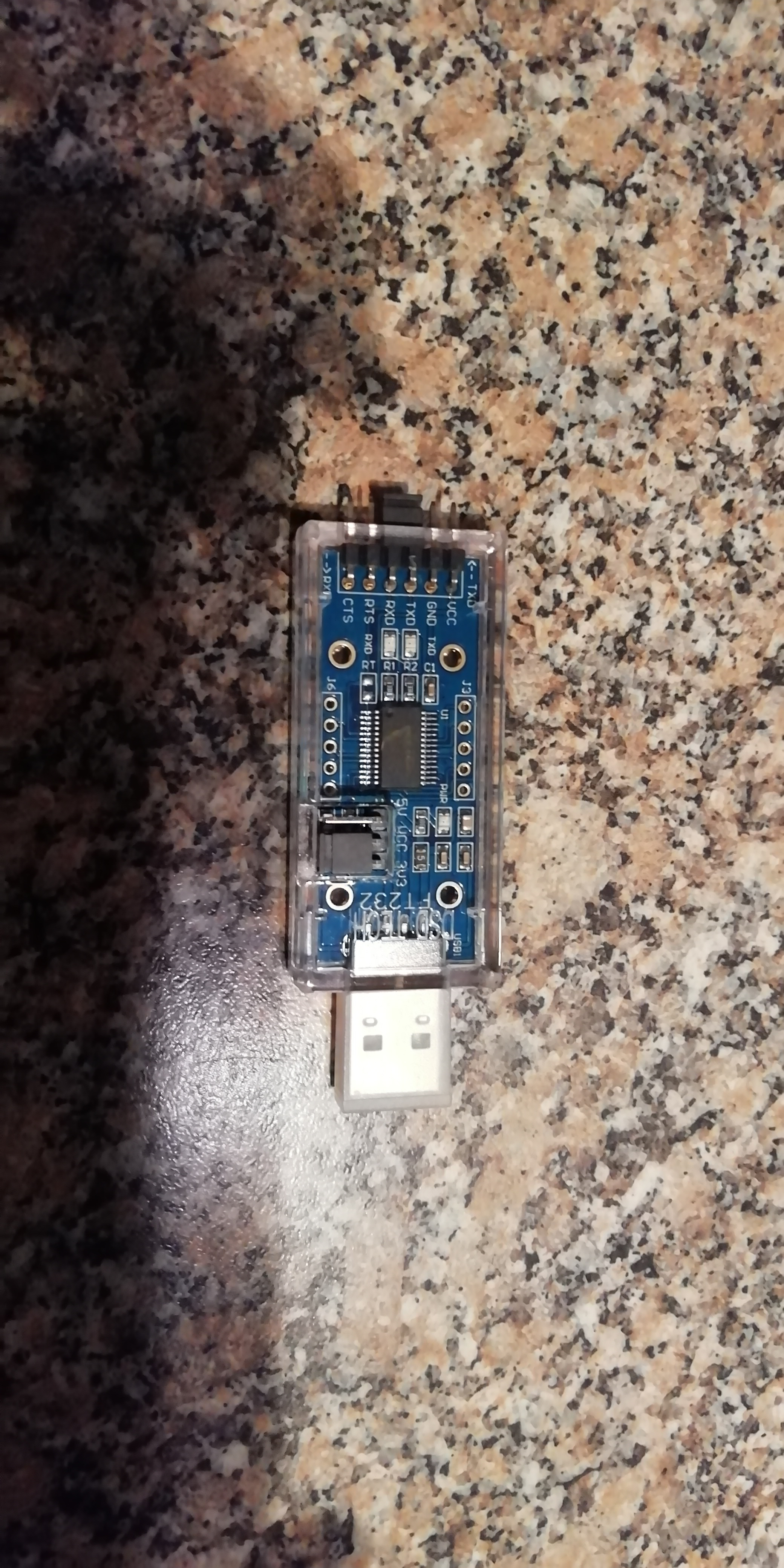

@ Jeff Jordan,
danke für die schnelle Rückmeldung.
Ja das mit dem Adapter und der Belegung hab ich alles schon in den letzten Wochen gelesen, danke dafür. Ich hatte nur nirgends gefunden ob die Software nur für den fardriver geeignet ist oder auch für andere.
Wenn der Controller jetzt ein anderer wäre würde der Adapter ja wahrscheinlich auch funktionieren, vorausgesetzt man findet die passende Software?
Ich habe den Adapter (Bild angehängt) und das Juletkabel soll morgen kommen.

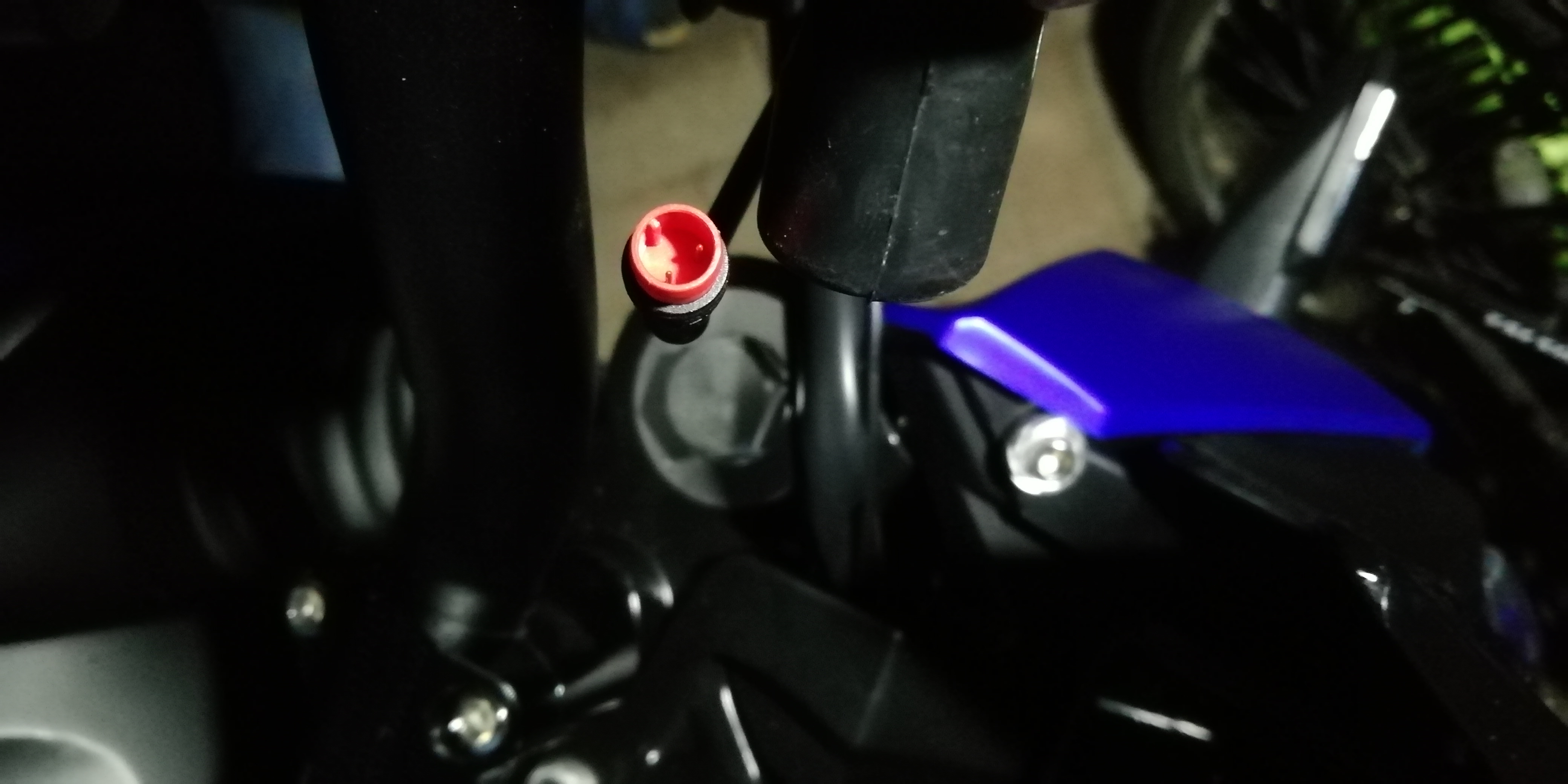

Das Ladegerät ist bei mir ja im "Tank" und verdeckt so ziemlich alles. Hätte ja sein können, das man z. B. die linke Verkleidung demontieren muss um den Controllertyprn zu erkennen.
An welcher Stelle messe ich an besten die genaue Spannung?
Der 4 pol Juletstecker ist bei mir auch unter der Sitzbank.
Ich dachte schon, dass bei mir am Lenker garkein "extra" Kabel / Stecker liegt. Hab aber gerade mal geschaut, dass Kabel ist an der installierten Smartphonehalterung angeschlossen und der Stecker (2 pol.) sieht aus wie auf dem Bild. Dabei habe ich gerade auch entdeckt, dass der Halter einen USB Anschluss hat. Ich dachte eigentlich es wäre nur ein rein "mechanischer" Halter.

Wenn Du die Akku/Batteriespannung meinst, so kannst Du die hinten an dem Ladeanschluss für das 10A Standard-Ladegerät (gibt's bei Dir ja glaube ich auch noch) messen.... oder auch an dem von Dir geposteten 2-Pin Julet Stecker, dort wo die DAYI-Halterung mit dem USB-Port angeschlossen wird. Der USB-Lader von DAYI wird nämlich mit der vollen Batteriespannung versorgt.Zimmermännche hat geschrieben: ↑Do 12. Jan 2023, 19:27...
Aber Vorsicht beim Messen: keinen Kurzschluss bauen
Das Adapter passt übrigens auch. Wie gesagt: brauchst nur 3 Leitungen (GND, TXD und RXD) mit dem Julet Stecker verbinden.

Beim Adapter waren txd und rxd ja gekreuzt und der jumper auf 3,3v, lese ich mir aber nochmal durch wenn ich alles habe, danke.
