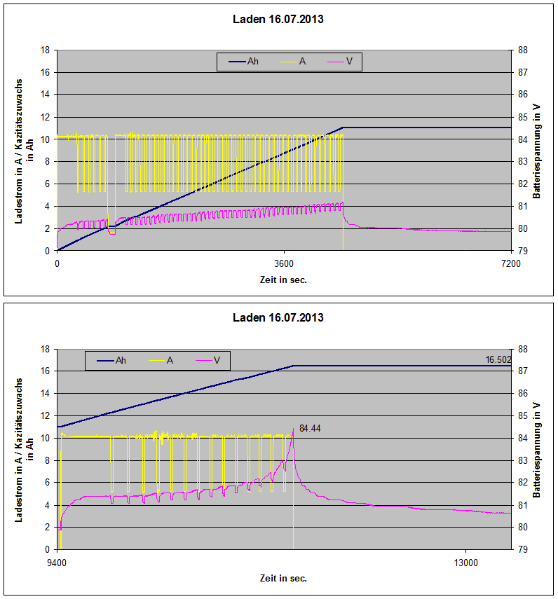

Sehr interessant war es auch zu sehen, was zum Geier das Ladegerät für eine wüste Pulserei veranstaltet. Das hat sich schon beim Beobachten des Netzverbrauchs abgezeichnet, ist aber im Sekundentakt aufgezeichnet noch einiges wilder:
40s mit 10A, gefolgt von 20s mit 5A. So geht das fast die ganze Zeit während der ersten Ladephase (obere Bildhälfte) ???!
Dazwischen hat dieses Ladegerät früher genau 1h Pause gemacht und hat dann die finale Ladung gemacht. Zur Zeit muss ich das selber starten durch Ladegerät aus- und wieder einschalten über meine Fernsteuerung.
In dieser zweiten Phase ändert sich das Pulsmuster: Anfangs 130s bei 10A mit weiterhin 20s / 5A Pausen verkürzen sich mit steigender Batteriespannung immer mehr auf schlussendlich ca. 85s bei 10A, bis dann bei Erreichen von insgesamt 84,44V das Laden ein Ende findet und vermutlich das BMS balancierend den Spannungsabfall leicht stufenförmig gestaltet.
Mit meinem vorigen Ladegerät sah das ja noch so aus, wie sich das gehört mit richtiger Konstantstrom und dann Konstantspannungsladung:
Fast unvorstellbar, dass das äußerlich gesehen genau derselbe Typ von Ladegerät war :roll:
Interessantes Detail am Rande: Verbrauchte 15,78Ah wurden mit 16,502Ah wieder vollgepumpt.
