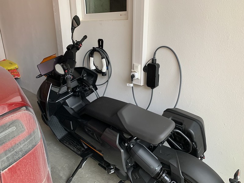

Re: CE 04 - Schnelllade Verhalten - reale Daten
Ich habe das nun getestet und das Ladegerät beginnt zu laden wenn es stromlos war, beim CE04 bereits eingesteckt ist und danach eingeschaltet wird.
Damit kann ich den CE04 mittels smarter Steckdose zu den günstigsten Zeiten (Awattar) aufladen lassen.
Die Halterung für das Ladegerät habe ich gestern geholt und montiert:
Das gilt für den Typ 2 Stecker aber auf der Schuko-Seite ist es egal, ob der Stecker gesteckt wird oder die smarte Steckdose einschaltet. Das können ja weder der Ladeziegel noch der Roller unterscheiden.Guggki hat geschrieben: ↑So 12. Mär 2023, 21:01Glückwunsch.
Das mit der Reihenfolge, welcher Stecker zuerst gesteckt sein muss, hat was mit der Übertragung zu tun. Man will verhindern, dass beim einstecken Lichtbögen entstehen, die zum schmoren an den Kontakten führen.
Wenn jetzt aber beide Seiten verbunden sind kann da nix passieren.
Kritisch ist das aber vor allem beim Abstecken. Das geht auf Typ-2- Seite nur wenn entriegelt ist und dann fliesst kein Strom. Schuko kann man aber abziehen und dann gibt es nen Lichtbogen.
Norbert
