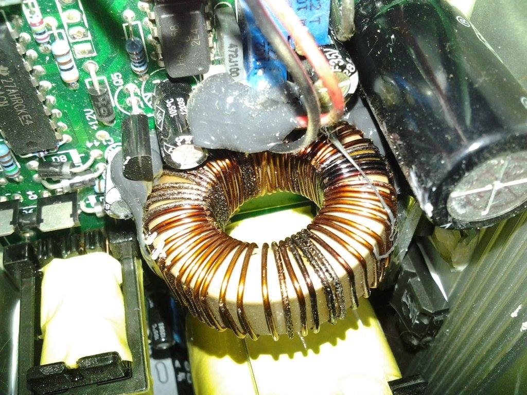

So hier der Defekt des Gerätes, das mit 707 Watt zuende lief: Die Spule ist kaputt und die Verarbeitung sei schlecht.

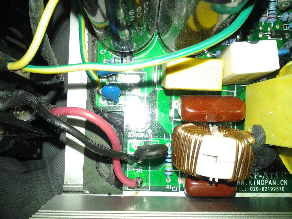

Noch ein Bild:

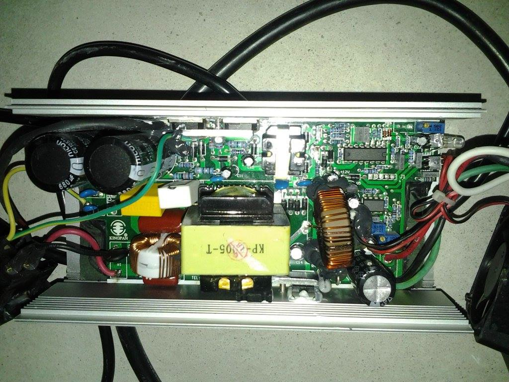

Noch ein Bild:
