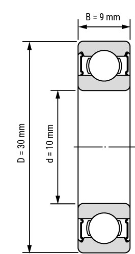

Hier die Masse 6200 Das RS bedeutet einseitig abgedichtet.
6000 währe außen 10 x 26 x 8
