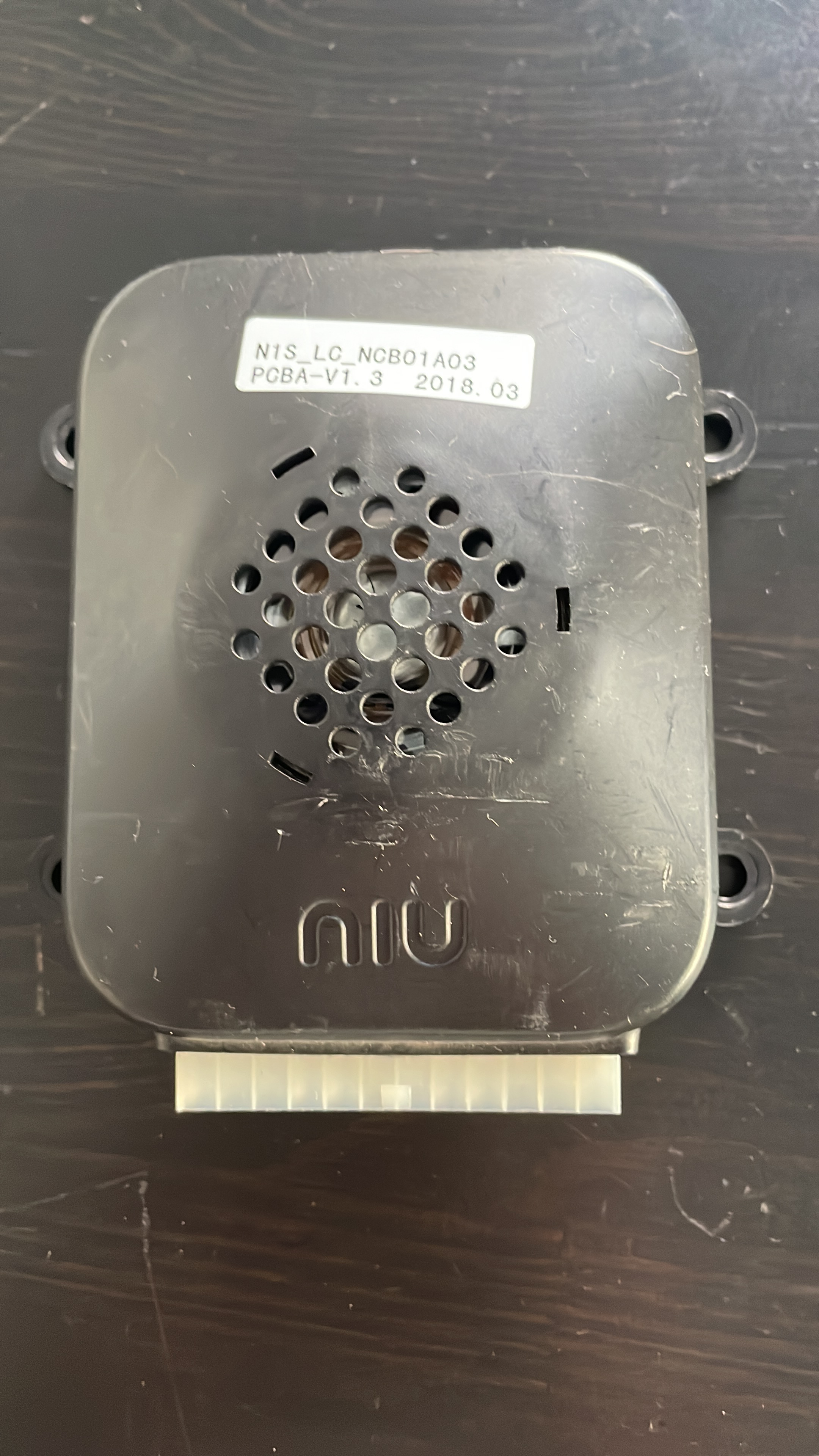

daniel079
Beiträge: 95
Registriert: Fr 16. Jul 2021, 13:44
Roller: 2 x Niu N1S 1x TROMOX Ukko
PLZ: 51145
Wohnort: Köln
Re: NIU N1S Blinker Defekt - Ursache?
Beitrag von daniel079 »
So sieht das Teil aus
Stivikivi
Beiträge: 4966
PLZ: 0
Beitrag von Stivikivi »
daniel079 hat geschrieben:
Fr 15. Sep 2023, 18:28
Ja das ist ja die klassische LCU. Aber so wie Eight das erzählt gibt es noch eine kleinere Version davon.
