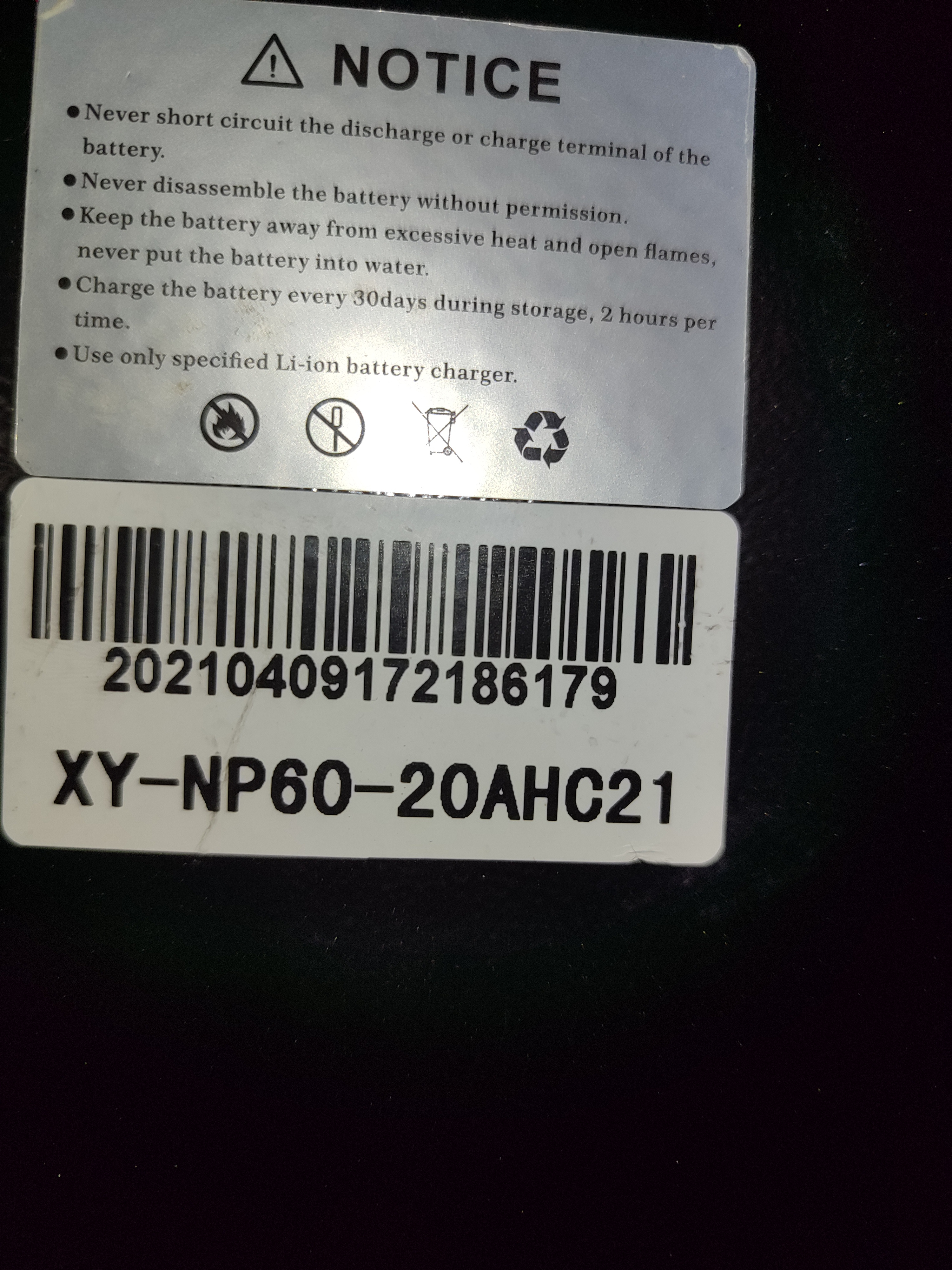

Hab ich da was verpasst? Gibts jetzt 24,5Ah Akkus für den DTR? Hast du ein Foto von der Seite mit den Aufklebern.
Hier gabs ja schon Berichte von anderen "Originalakkus" von Econelo, aber dann eher nur anscheinend mit anderem BMS.
Das da jetzt mehr Kapazität drin ist, ist mir neu. Was hast du gezahlt für den Akku?

Der Akku ist nur ursprünglich von Econelo, hatte zunächst die üblichen 60v 20ah. Ich hatte vor 4 Wochen einen Dtr gekauft mit 458 km und tiefentladenem Akku. Den Akku habe ich neu mit guten Zellen aufbauen lassen in einem Heilbronner Fachbetrieb. 61,2 v bei 24,5 ah (es war noch Platz in der Akkuhülle) kosteten mich 729 Euro, bei 2 Jahren Garantie war mir das lieber als ein schwächerer 20 ah-Akku von Econelo mit unklarer Qualität.
Für 659 Euro hätte ich in diesem Betrieb alternativ 61,2v, 22,4 ah einbauen lassen können, bin jetzt aber froh um die zusätzliche Reserve.
Bin gespannt, wie der Akku sich bewährt, bisher sieht's super aus.

Das ist der Aufkleber auf dem Akku, er stammt wohl aus 2021, das Innenleben außer dem BMS ist nun neu.
Gruß, Robot
