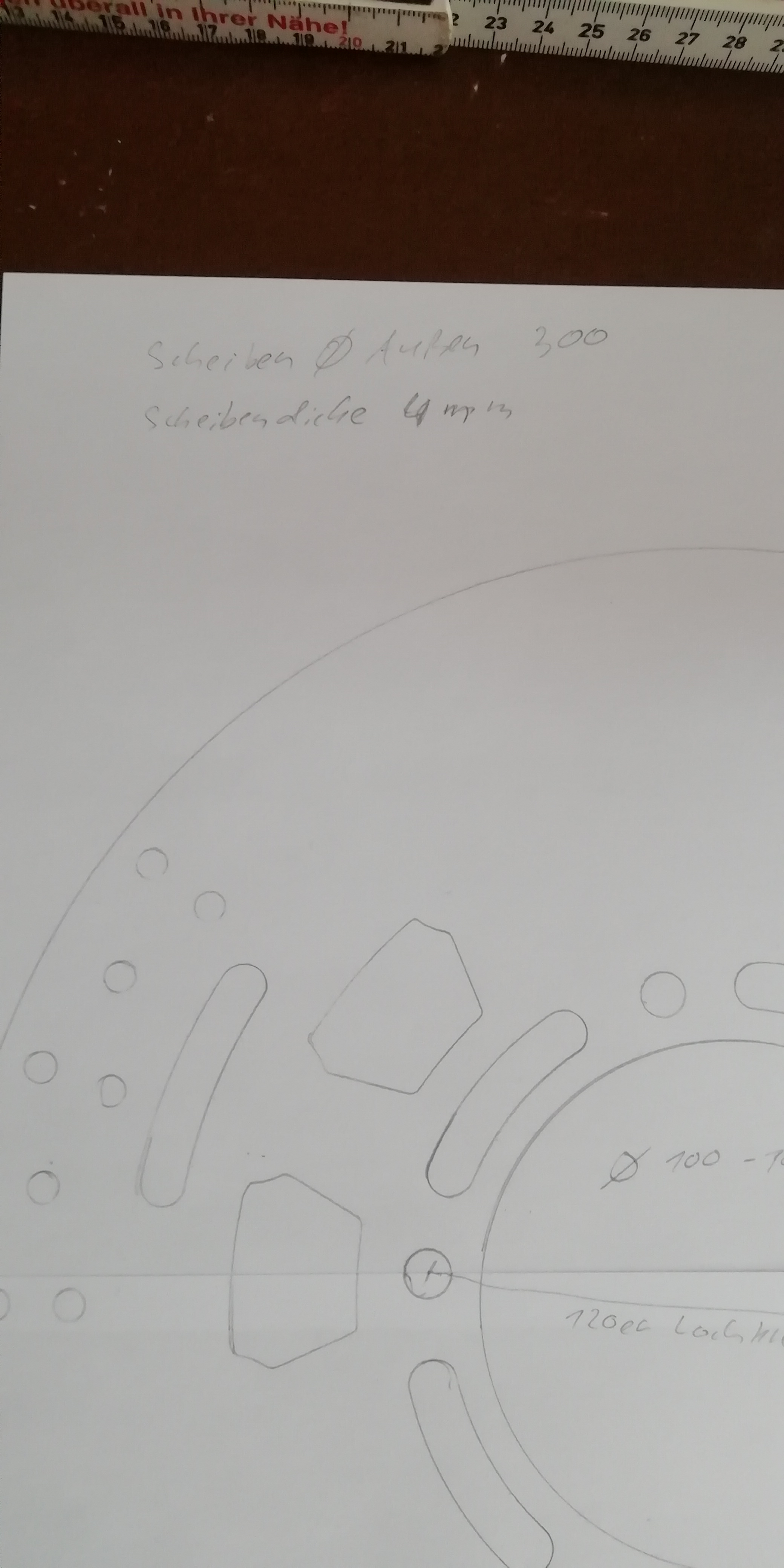

das Thema bin ich vor einiger Zeit auch schon angegangen, leider ohne Erfolg.
Ist im extra Thema aufgeführt:
viewtopic.php?p=314777#p314777
Ich hatte damals auch die Bremsen gemessen und online leider nicht wirklich was passendes gefunden (Stunden mit Suchen verbracht).
Ich habe dann unter anderem mit den Maßen bei den hier bekannten Herstellern TRW /ZF und Brembo angefragt und überall die Antwort erhalten, dass sie nichts vergleichbares im Sortiment haben.
MfG Zimmermännche

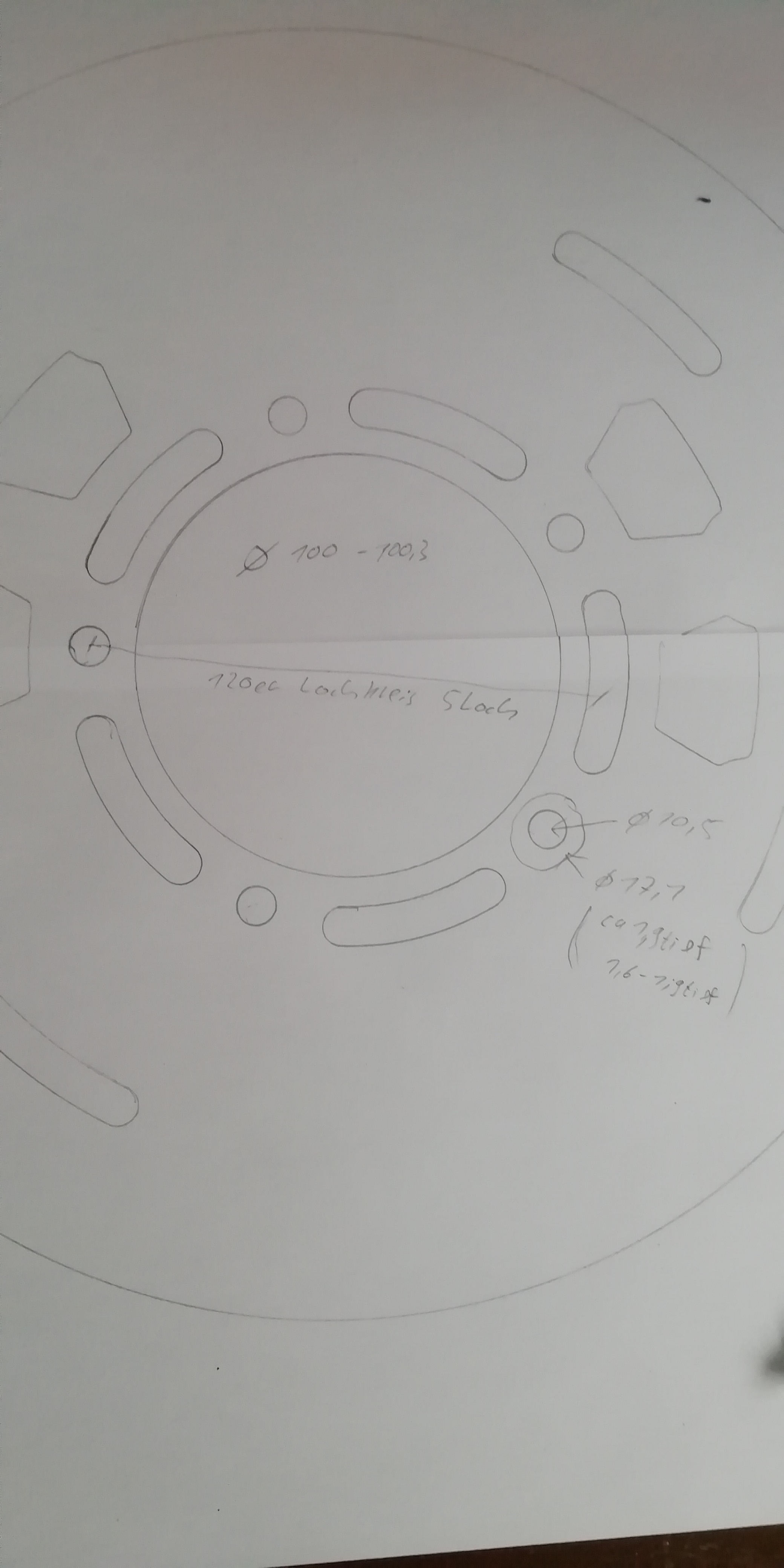

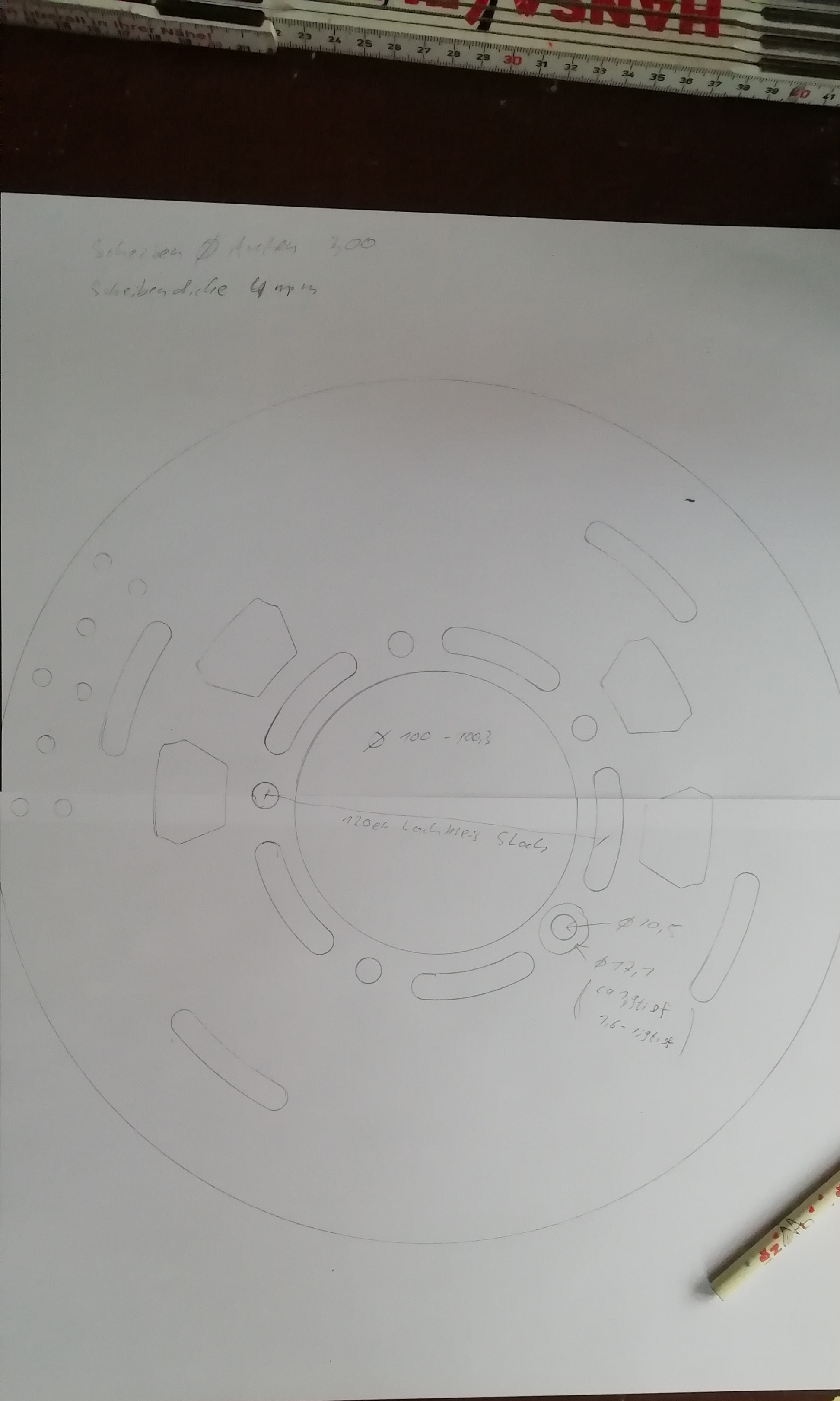

Hier noch die Skizzen ( Schmierblätter) meiner damaligen Messung .
Der Lochdurchmesser 10,5 ist auch bei unseren Bremsscheiben da die M8er Schrauben einen “Schaftzapfen“ hinten von ca. 9,mm hatten wenn ich mich richtig erinnere.
Die Scheibe ist allerdings nur 4 mm dick.
