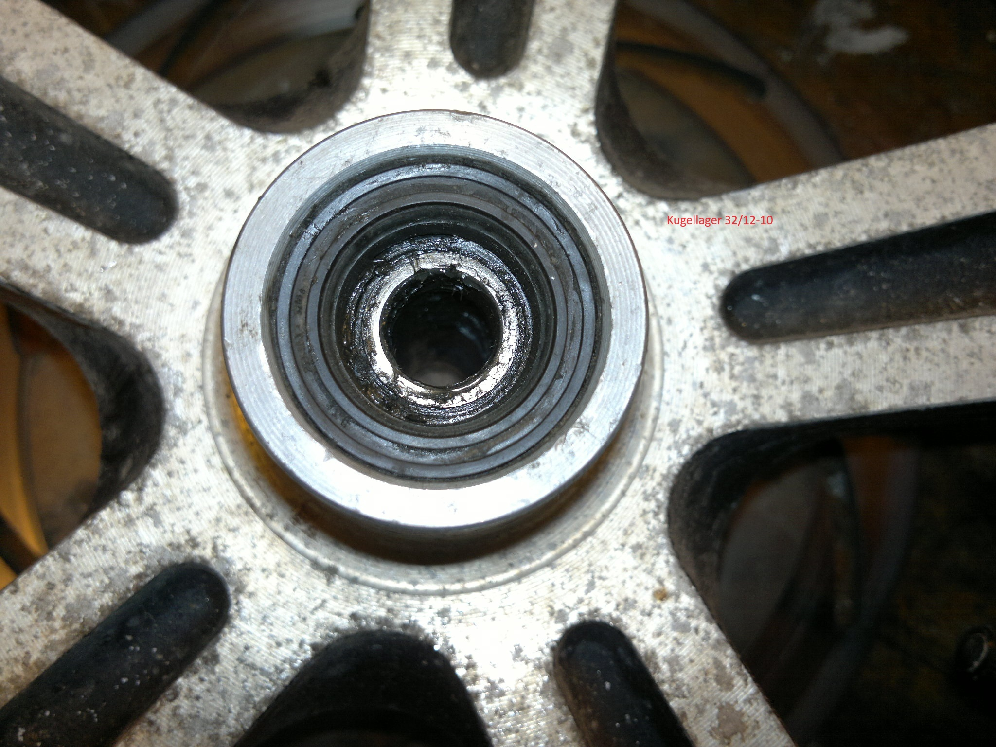

- Vorderradachse aufgeschraubt und Rad entnommen.
- Gummischutz zum Lager vorsichtig mit Schraubenzieher hochgezogen
- von der Gegenseite das erste Lager vorsichtig rausgeklopft; ging relativ war aber dann definitiv kaputt
- hatte ein Rohr, das fast den Durchmesser des Lagers hatte und damit konnte ich das zweite Lager gut und leicht rausbekommen; war dann noch intakt!
- dann die neuen Kugellager vorsichtig mit der Stange reingeklopft (Abstandsrohr dazwischen nicht vergessen!)
2RS Kunststoffdichtung ⋅ 6201 12 x 32 x 10 mm - Rillenkugellager (234813480226)
in ebay für ein paar Euro schicken lassen.
