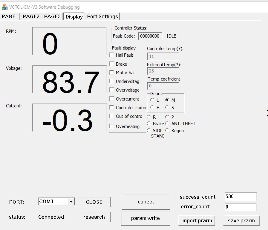

Hallo Simmy und willkommen im Forum,
wie weit kommst Du denn bisher schon?
Hast Du vom PC (mit maximal Windows 10) schon Digitalkontakt zum Controller herstellen können, dass auf der display page die Akku-Spannung korrekt angezeigt wird?
Benötigte Angaben:
Akku-Spannung ?
Motor pole pairs sind im KARO vermutlich 4 sowie V-type
Hall shift angle : ? Versuchen kann man -60° 0° 60° und 120°
Benötigte Angaben:
Akku-Spannung ?

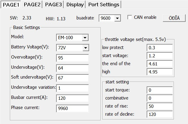

mit dem Wort "Programmieren" ist gemeint, dass man in das Software-Fenster die richtigen Zahlen einträgt.
Und dazu sind wir ja da , um zu beraten.
Man braucht einen PC mit älterem Windows, eine Person die den bedienen kann und das Votol-USB-Kabel, dass hoffentlich im Set mit dem EM100 mit dabei war. Normale Version ist blau. Das wird in den freien 4-Pin-Stecker des Controllers eingesteckt und in einen USB-Steckplatz am Computer.
Die Software gibt es hier: http://www.siaecosys.com/upfile/202101/ ... 865893.zip (Meist hat der PC Sicherheitsbedenken wegen China-Zertifikat), was man ignorieren muss). Die zip-datei enthält die Votol-Software 2021 sowie die Installationsdatei für den Profilic-Treiber, um das USB-Kabel ansprechen zu können.
Anleitung hier (aber Hilfe schadet nicht): http://www.siaecosys.com/upfile/202402/ ... 619245.pdf
Kostet immer ein paar Versuche bis das Kabel erkannt wird. Ist also etwas für Leute die nicht so schnell aufgeben.
Gelingt der Kontakt zum Kabel ohne Fehler ist schon mal der erste Schritt geschafft.
Für den Zugriff auf den Motor-Controler muss der am Strom sein und der Einschalt-Pin (Zündung An) muss auf Batterie-Plus (z. B. vom Zündschloss).
Kontaktaufnahme geht über die Anzeigeseite (display):
Die Software-Fenster sehen so aus:
Und dort kann man Spannnungen Ströme, Winkel und Drehzahlen eintragen.
Das ist keine Hexerei, sondern: "Wer fragt, dem kann hierbei geholfen werden".
Es dauert aber etwas, bis dass die Fuhre läuft und jede Ungeduld führt zu nichts.
