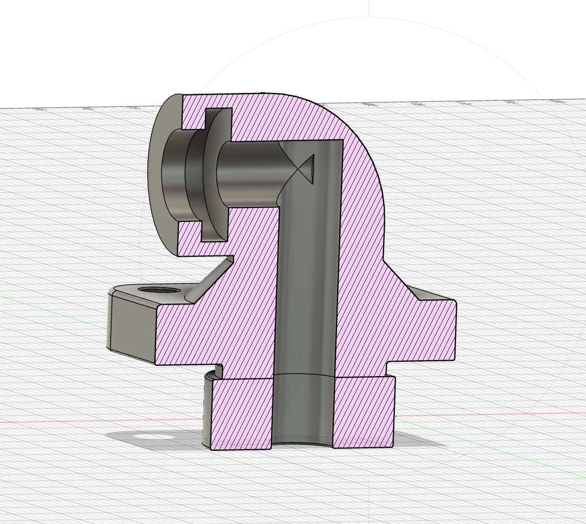

Hey Rainer,
ich habe bei meiner Lösung den O-Ring mit übernommen (fehlt leider auf den Bildern) des Weiteren habe ich Heißkleber im Bereich der Litzen in das neue Winkelstück reingedrückt, um die Wasserdichtheit wiederzuerlangen.
Zu deinem Knickschutz habe ich mal schnell was entworfen ...meintest du es so, wie im Schnitt dargestellt?
rainer*
Beiträge: 2007
Roller: Supersoco TC Max
PLZ: 06108
Wohnort: Halle (Saale)
Re: Alternatives Ladegerät TCmax 12A
Beitrag von rainer* »
Genau so.
